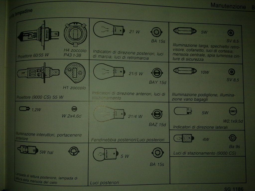

Questo è il mio manuale....
Saab 9000 CSE '94, 2.0 Benzina/GPL Tartarini, 150 CV/110 kw, interni in pelle nera/radica
- Messaggi: 8471
Re: 9000 - Consiglio anabbagliante H4
Lì c'è scritto H1 per la CS, la mia è la tua sono CS.
