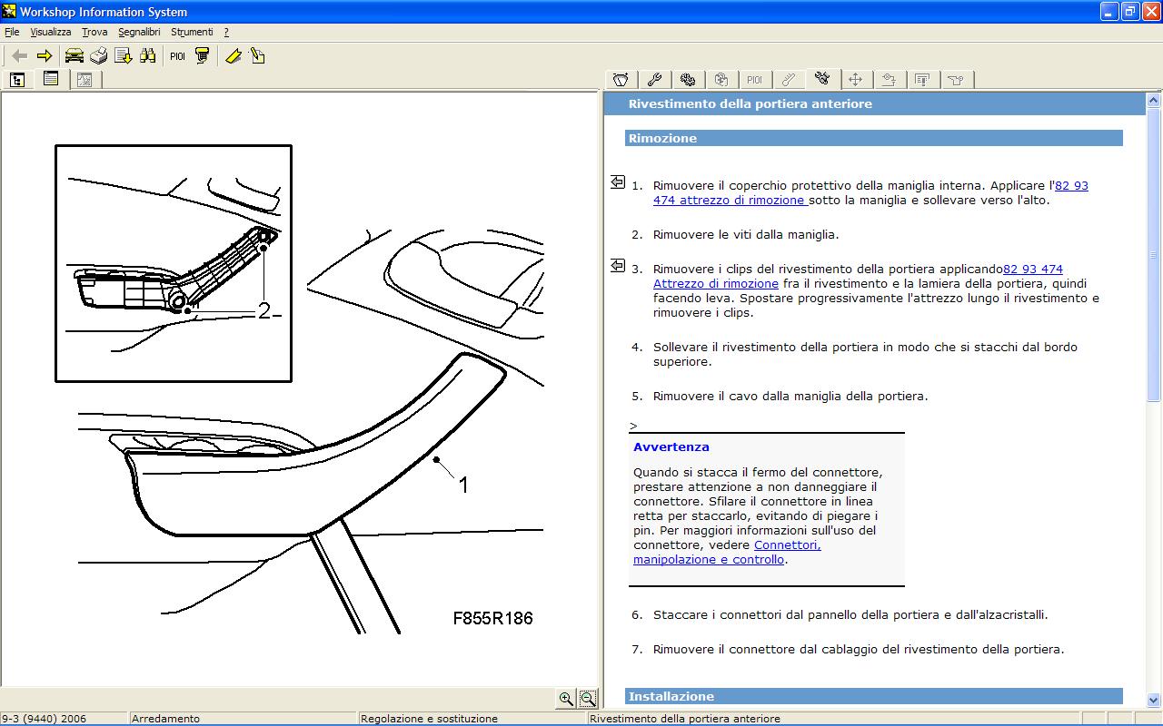

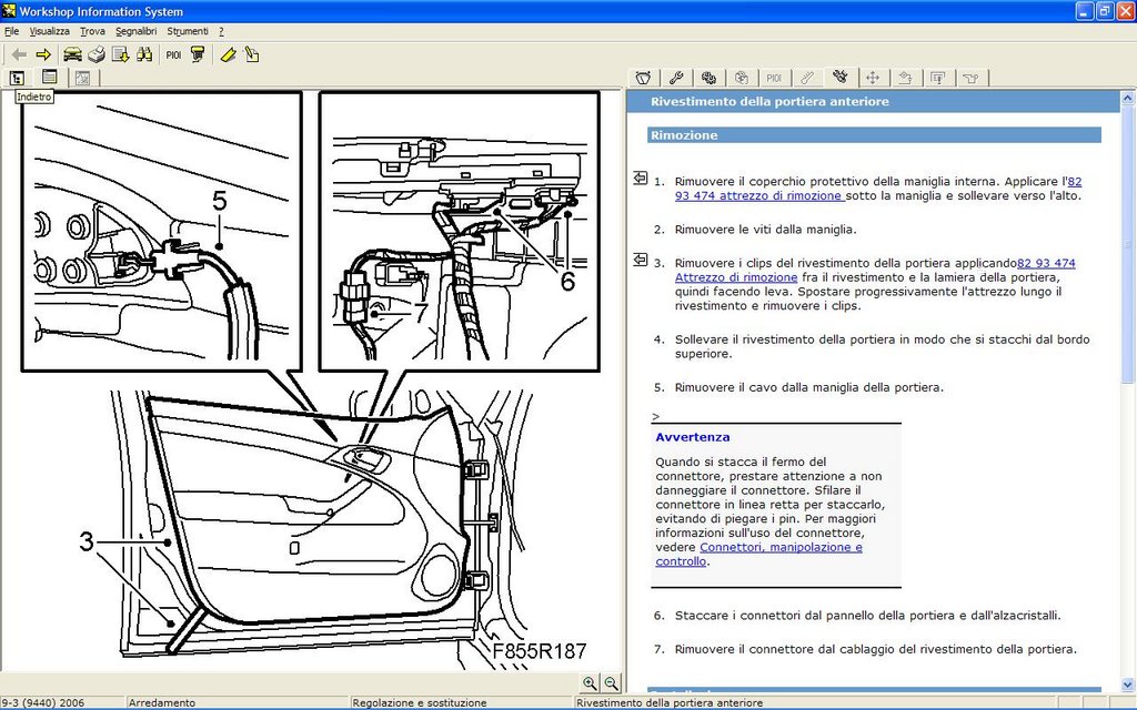

Permangono invece i rumorini proveniente dal pannello porta : qualcuno sa dirmi come si smonta? io non ci sono riuscito
