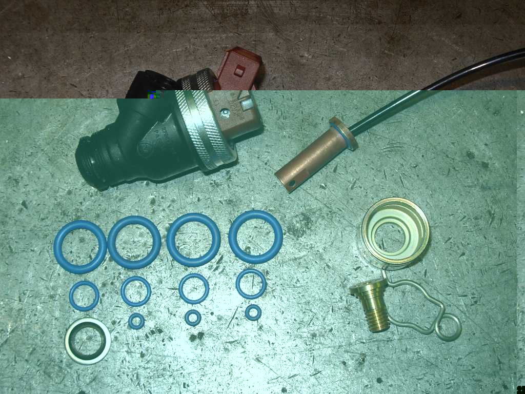

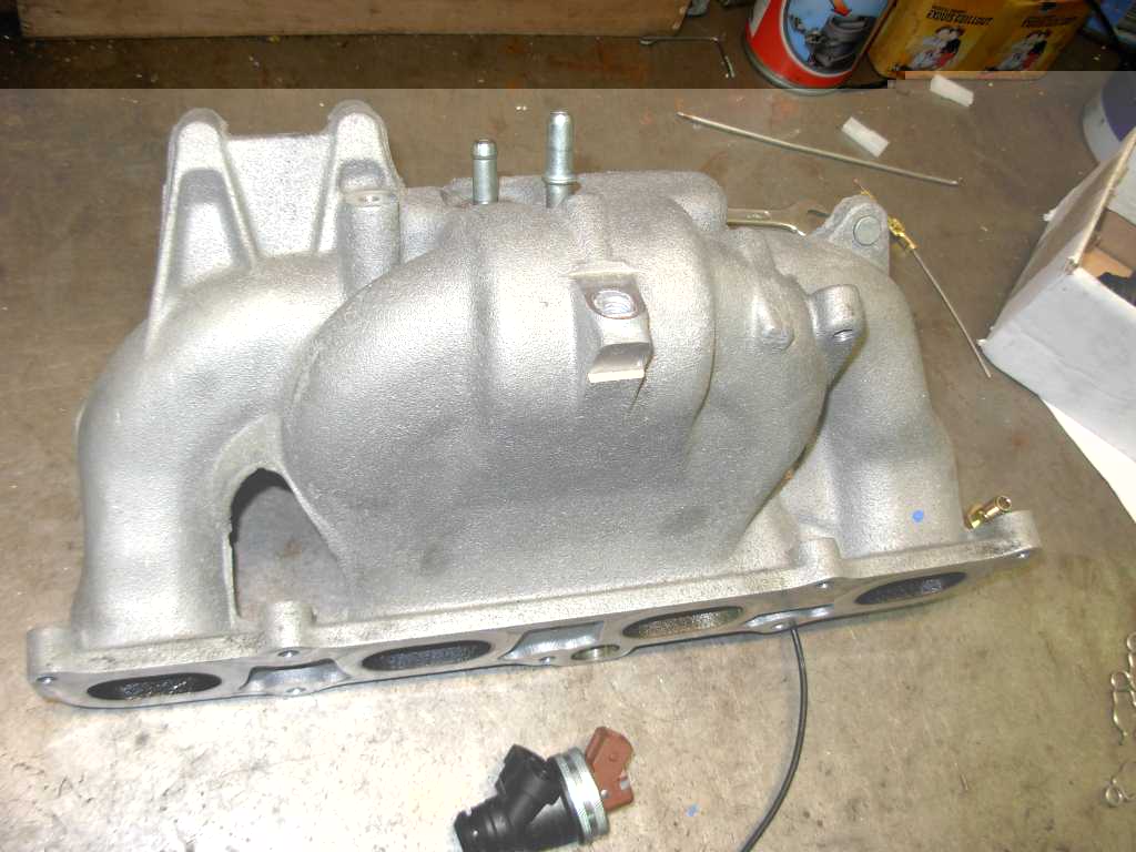

no, sono dei siluroni innestati sul collettore (sulla parte inferiore, concava), ad ogni iniettore arriva il tubo (di tipo aeronautico) del gas liquido, a pressione ridotta, ed arriva il comando elettrico dalla centralina
faccio delle foto se mi riesce, prima che vengano montati (quelli giusti) :)
9-3NG Cabrio Vector (2007)
Altre:
Kawasaki ER-6n (2007)
Re: impianto GPL Vialle LPi su Saab Turbo
Mah, fai pure delle foto anche a questi perchè non capisco come possano essere montati, su qualiasi altro collettore, se non hanno il filetto... e se dici che questo tipo liscio non va prolungato..
Maurolive
Messaggi: 1853
Località: Torino ovest
#10 Messaggio da leggere da Maurolive »
come promesso, ecco 2 foto della situazione attuale:
il collettore è visto dalla parte inferiore.
l'ugello vero è quello che ha la parte anteriore liscia anzichè filettata, per cui non montabile dopo aver forato e filettato il collettore.
poi c'è il mistero di quel tubetto in plastica... che non pare innestabile da nessuna parte anche lui.
notare ancora invece quel pezzetto filettato , che sembrerebbe adatto, ma poi non si innesta da nessuna parte, la ghiera sulla destra ha un attacco a baionetta, l'iniettore ha la plastica filettata in punta...
l'iniettore vero e proprio è quello nero, e rimarrà lui.
gli ugelli giusti arriveranno tra qualche giorno.
all'iniettore si innesta il cavo elettrico per il comando, e 2 tubi "aeronautici" con un innesto in alluminio simile a quello del circuito freni delle moto.
i fori non si vedono bene perché è sul fianco, un po' meglio nella foto del collettore.
iniettore non filettato
