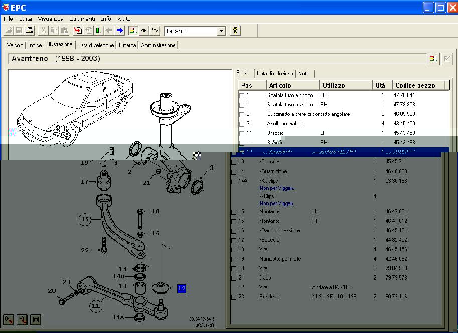

Siccome appena aggiusto una cosa se ne rompe un'altra... Ora tocca ai braccetti.
Ovviamente mi si è rotta la testina che si collega al fusello. C'è il soffietto spaccato col grasso all'esterno. Ho visto l'EPC e da qui nasce la mia domanda: sicuri che non siano revisionabili?
Mi fa pensare il fatto che vendano il soffietto (#12 nella foto) codice 8993867. Un po' di grasso e un soffietto nuovo potranno bastare?
Interi costano tanto. :(

Non ho capito, si è rotta la testina o il soffietto?
Nel secondo caso, se la sfera all'interno non è arrugginita, basta mettere il grasso nuovo, e cambiare la cuffietta.
