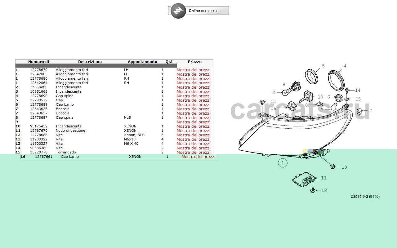

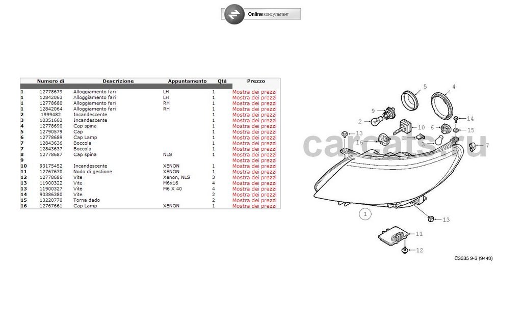

Comunque questo è l'epc dei proiettori (con Xeno, ma credo senza adaptive ligth) , sia europa che Usa:
Non capisco cosa blocchi la vite inferiore 13, visto che quando ho smontato le due viti superiori 13 e 14 il faro ri reggeva solo perche mantenuto nell'alloggio dalla parte alta del paraurti/mascherina
Inoltre la differenza sostanziale sta nel nodo di gestione 11 (quello vicino al cerchietto con dentro scritto 1) ed inoltre in quello Usa non vi è traccia del led di posizione

Lucantropo ha scritto:Dunque, la 2 è la lampadina dell'abbagliante
Veramente sull'EPC, la 2 è:
faro europa - H7 - denominata "Lampadina"
faro USA - classica - denominata "Lampadina - Luci di posizione"
Beh, la H7 è una lampada abbagliante, di questo non ci sono dubbi.. non è certo una lampadina di posizione. e nel'EPC infatti è posta a sinistra (osservando di fronte) proprio dove ci sono gli abbaglianti.. al centro c'è l'anabbagliante (xenon) e sulla dstra c'è l'indicatore di direzione..me lo ero dimenticato, mi sa che la 3 alimenta allora l'indicatore di direzione.
A questo punto... che cosa alimenta il ciglio???? :O :O Ci saranno davvero dei LED insostituibili intrappolato nel faro? Sarà davvero sigillato?? :vilain:
