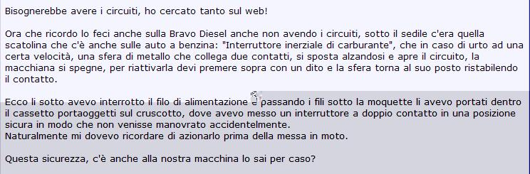

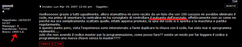

Esempio 1:
da qui http://www.bravotuning.it/club/viewtopic.php?t=1899
Esempio 2:
da qui http://www.mbenz.it:8080/showthread.php?t=3753&page=4
Esempio 3:
interruttore inerziale.JPG (164.22 KiB) Visto 484 volte
può bastare? >:]

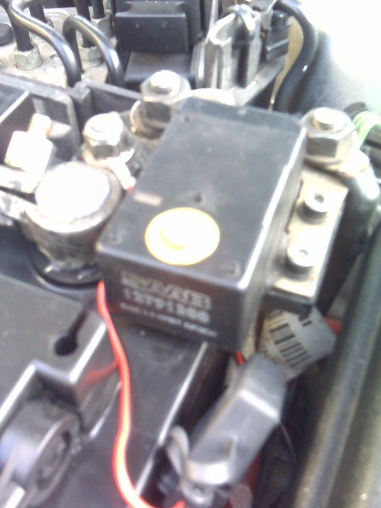

L'interruttore è solo per i benzina,esatto!La scatoletta (sulla Saab)interrompe l'alimentazione ELETTRICA.Si trova vicino al polo positivo della batteria.In caso di incidente stacca il contatto per prevenire cortocircuiti e interrompe l'afflusso di carburante.Se non sbaglio sul manuale della9-3NG pre-restyling è a pag.138.

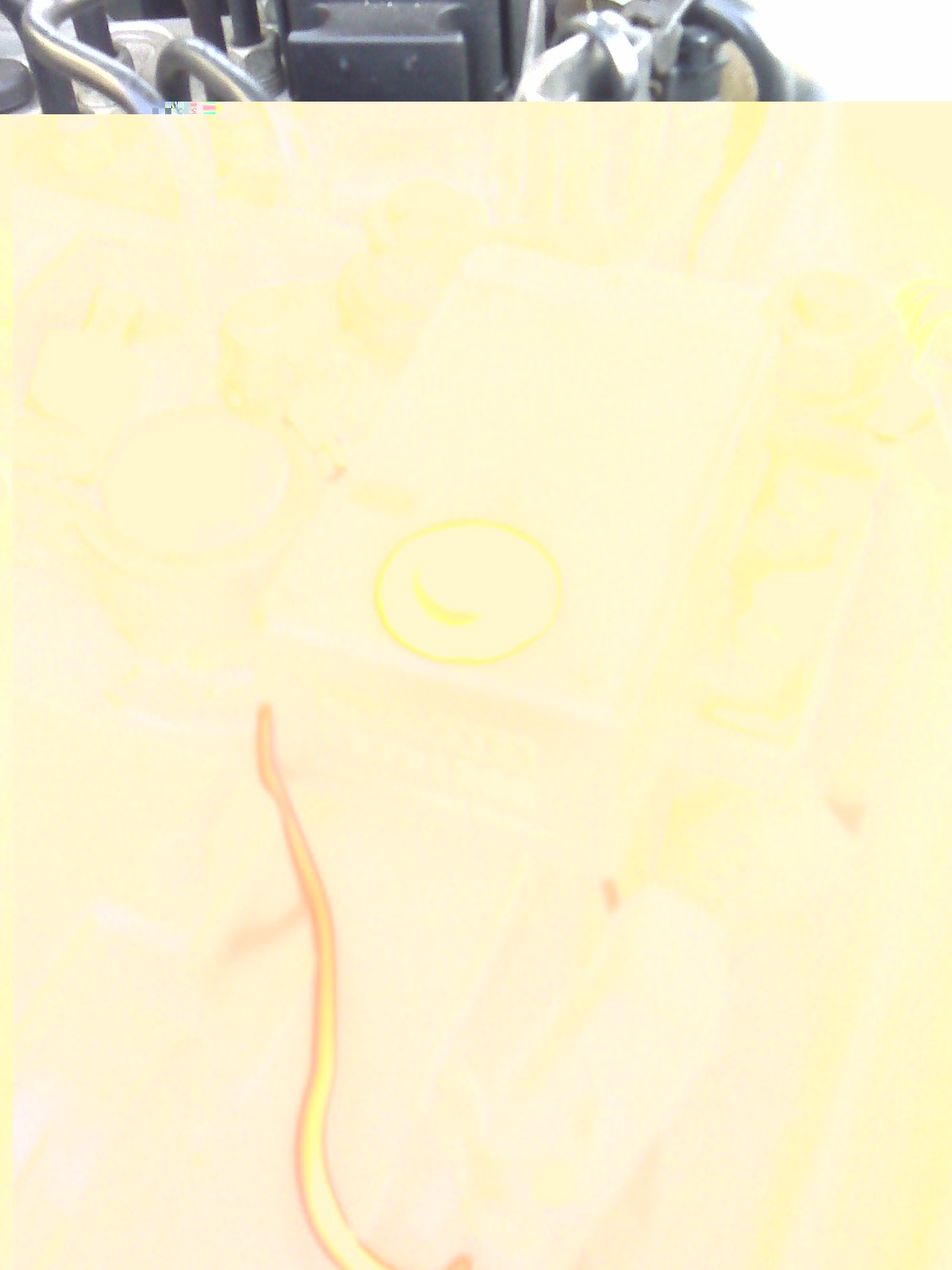

l' ho trovato .... l' ho trovato !!!!!!!! :D :D
E' PROprio a fianco del polo positivo della batteria, una scatoletta nera con un pulsante giallo !
