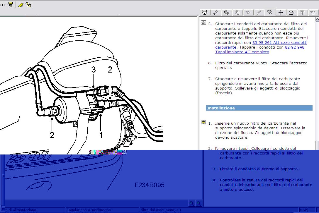

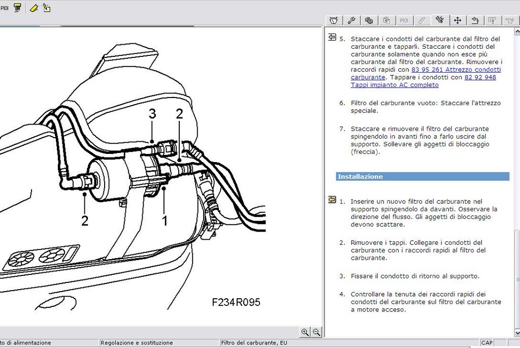

Re: 9-3NG 2.8T e 9-5NG 2.0T senza filtro benzina !
Ma allora boh... :naive: :naive:
E si che scrive pure "filtro carburante, EU"

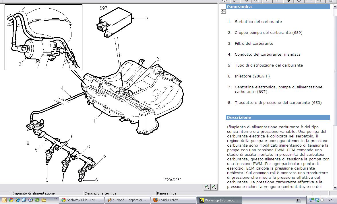

Questa è la panoramica...
Boh, non so che dire allora.. stando al WIS c'è eccome.. :vilain:
Ho mandato un MP a Manuel..
