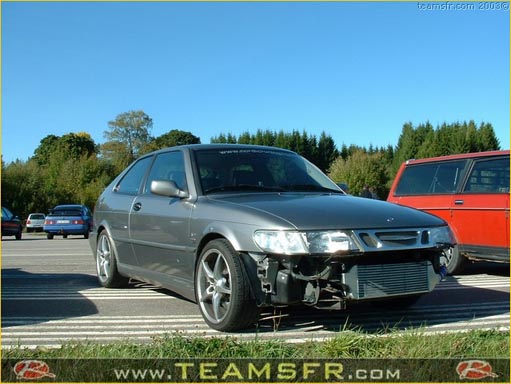

DOVREI CHIEDERE IL NULLA OSTA PER POTER OMOLOGARE I CERCHI DA 18 SULLA MIA VIGGEN,QUALCUNO SA UN NUMERO DI TELEFONO FAX MAIL O PARTICOLARI PROCEDURE DA SEGUIRE???
- 9-3utanfront.jpg (51.88 KiB) Visto 1514 volte

Se non ricordo male, la procedura per la richiesta del nulla osta la devi presentare tramite un'officina autorizzata che mette in piedi la pratica, fa i primi rilievi tecnici e trasmette tutto a Saab.
Contatta Saab tramite il form sul sito, e chiedi info:
http://www.saab.it/it/it/start#/buy-own ... s/contact/
Tranquillo che nel giro di neanche 24 ore ti richiamano per darti qualche informazione (di solito è un numero con prefisso inglese, non ti spaventare non è la Regina Madre che ti chiama

Porca puzzola che bella la tua Viggen con i 18" !!! Che marca sono quei cerchi ? Mi

sono della MAK IL modello MATRIX 18 X 8 so veramente belli erano l unici insieme ai radius r6 che mi piacevano per la mia viggen,li ho trovati usati è me li sono presi!!!!(anche perchè se no nn mi entravano i freni che dovrei mettere........)

Prova www.cetoc.it
DocViggen li aveva omologati con il loro intervento. Ora però so se danno ancora "assistenza" per Saab
