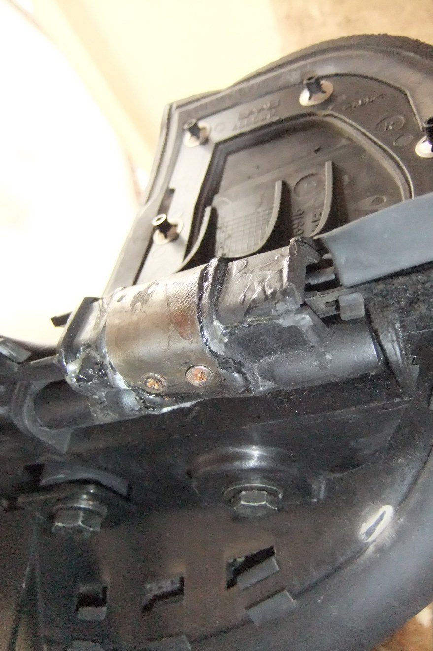

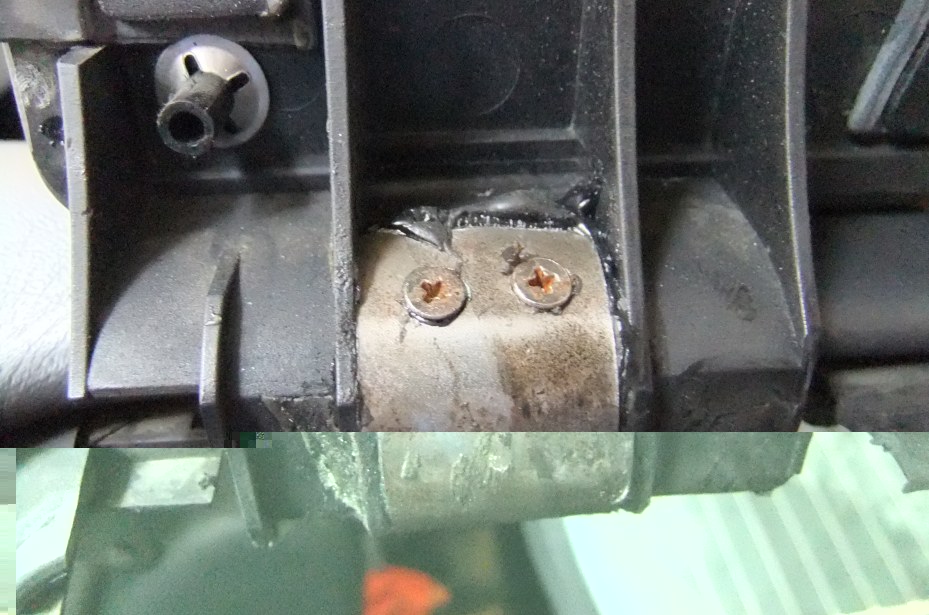

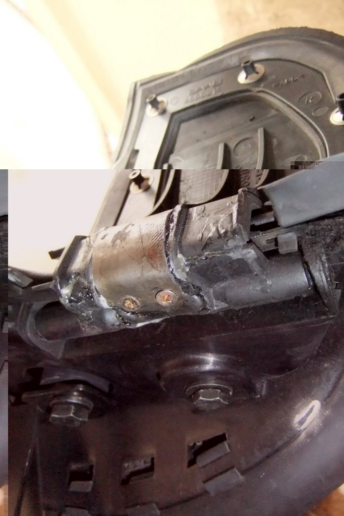

Stesso problema.
E' stato inizialmente incollato con una colla a caldo (una sorta di pece nera che tendeva a diventare lucida cristallizzandosi).
A supporto dell'incollatura, attorno al pezzo rotto, era stata messa ed incollata anche un pezzo di lameira sagomata a "U".
Ma col tempo si è rotta nuovamente.
Ora, rifatta l'incollatura rinforzata con la lamiera, è stato messo a rinsaldare il tutto un rivetto!
Per ora funziona.... funziona anche perrchè all'atto dell'apertura della capote, nel momento in cui l'aletta entra a contatto con la tela, aspetto un attimo affichè la tela abbia modo di adattarsi alla spinta dell'aletta, in modo tale che, una volta raggiunto un po' di maggio agio, l'aletta, nuomanete sospinta, abbia modo di usciere senza impuntarsi e con un attrito minore.
enzolin
Messaggi: 1933
Località: Rovereto
Re: 9-3OG Cabrio - Aletta montante rotta
#44 Messaggio da leggere da enzolin »
Ecco qui!
#45 Messaggio da leggere da cerry83 »
Io continuo a non capire di che aletta si parli...ma fare una foto un po' meno zoomata?
