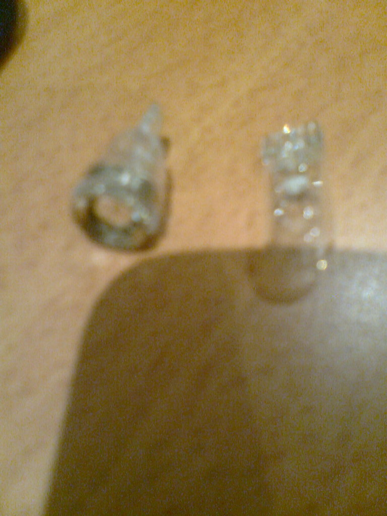

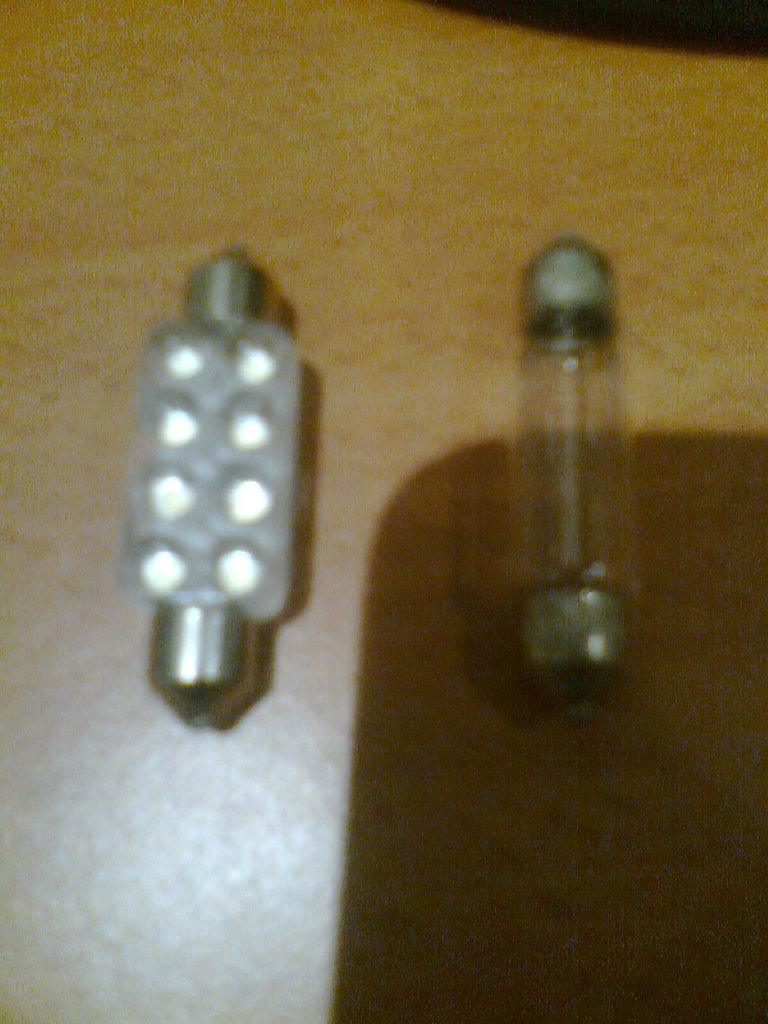

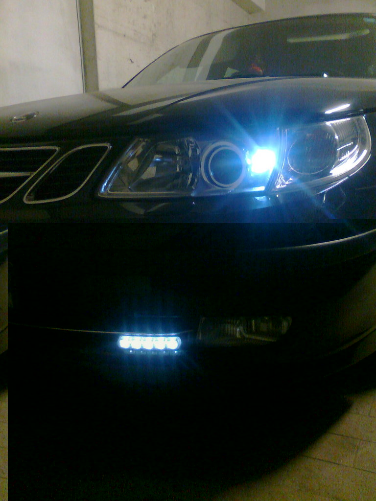

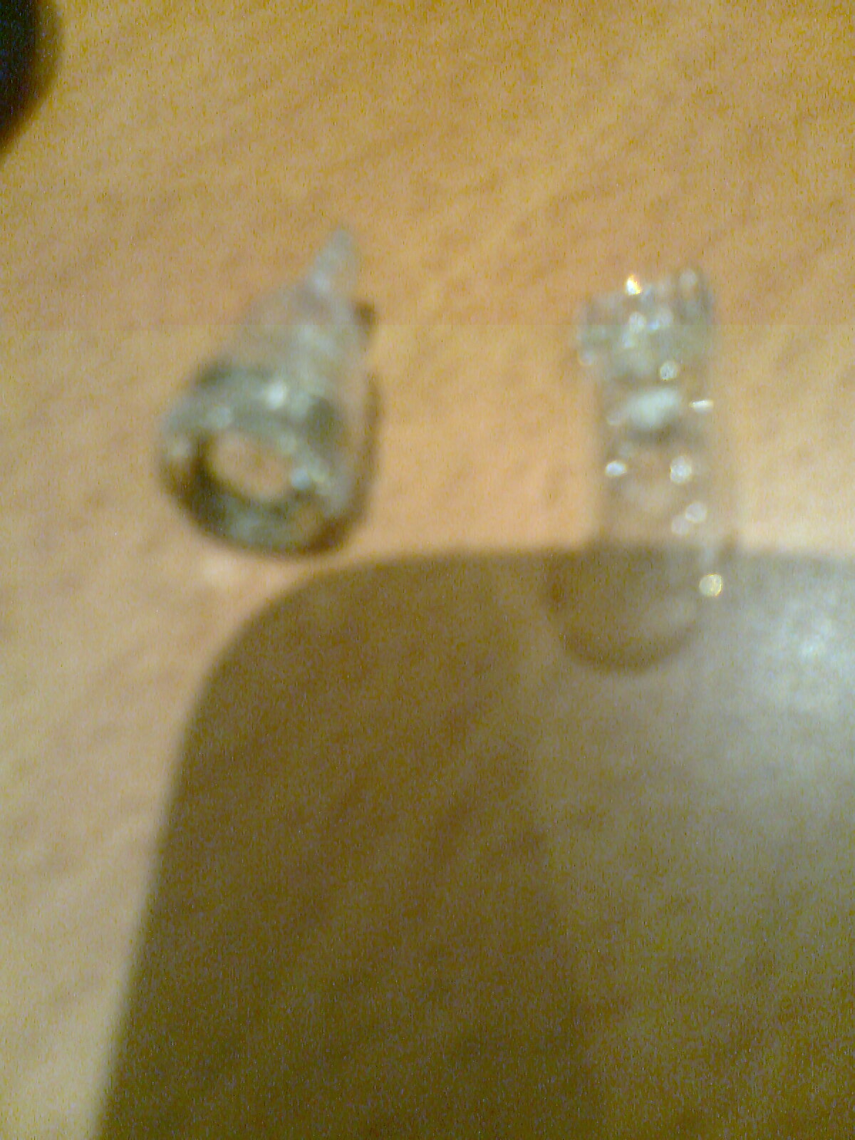

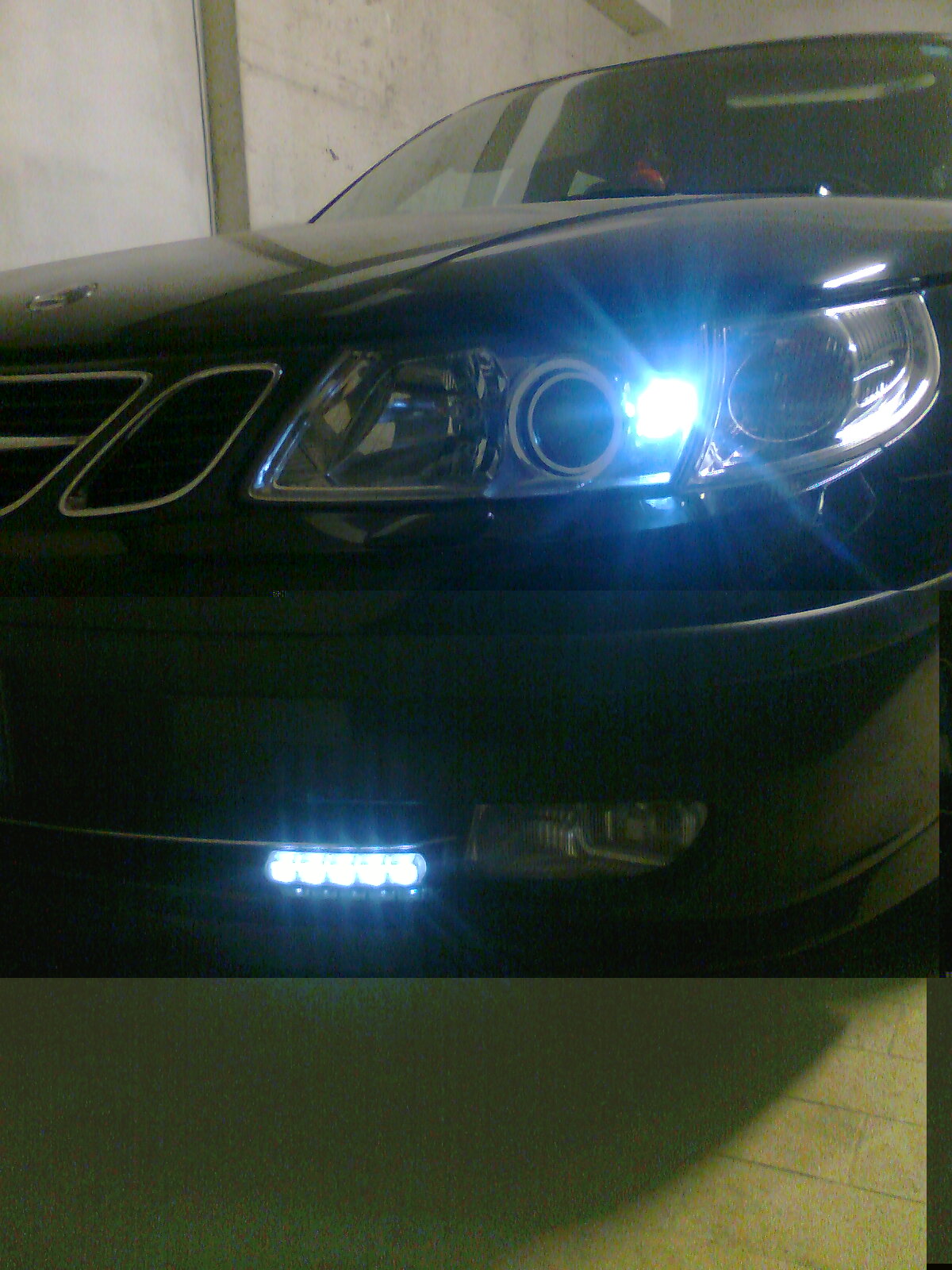

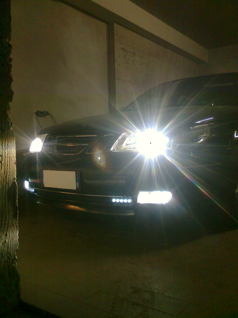

foto dettagliate della conversione delle lampade fatte di giorno,ovviamente di notte rende meglio ne farò anche di sera prossimamente:
XENO E POSIZIONI
XENO E FRECCIA ALOGENA CROMO
FRECCIA LATERALE ALOGENA CROMO
FRECCIA POSTERIORE
BAULE LUCI LATERALI
PLAFONIERA ANTERIORE 4 LUCI
PLAFONIERA CENTRALE
PLAFONIERE VISTA DA BAULE

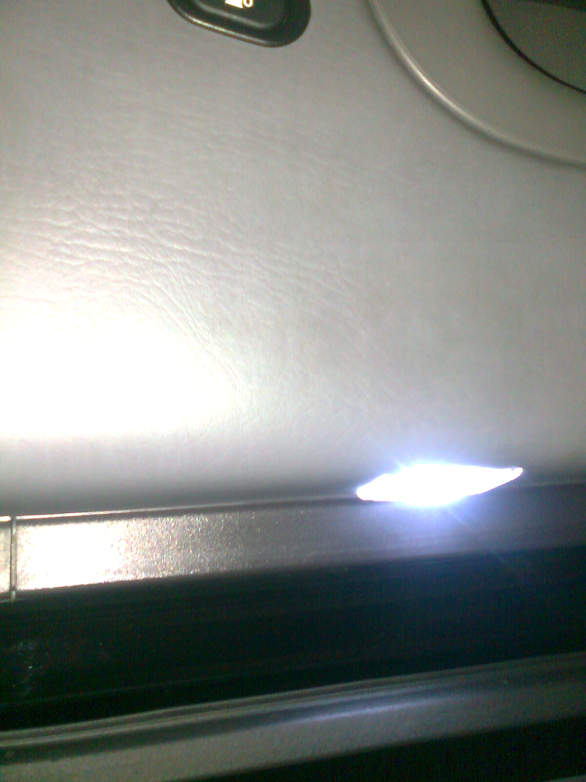

SOTTO PIEDI
SOTTO PORTA
XENO E POSIZIONI
FRECCIA POSTERIORE
BAULE LUCI LATERALI
PLAFONIERA CENTRALE
SOTTO PIEDI
SOTTO PORTA

ho usato una tipologia di led su bianco puro cioè circa 5000k non devo far tuning,le plafoniere sono di diverse misure ma sono con gli stessi led e colori,il risultato e ottimo,di notte illumina ottimamente tutto l'interno e veramente spettacolare per non parlare che con gli anni il vetro della plafoniera comincia ad ingiallirsi ed opacizzare,fenomeno eliminabile inserendo il led.gheso ha scritto:Luce bluastra o ghiaccio per gli interni?

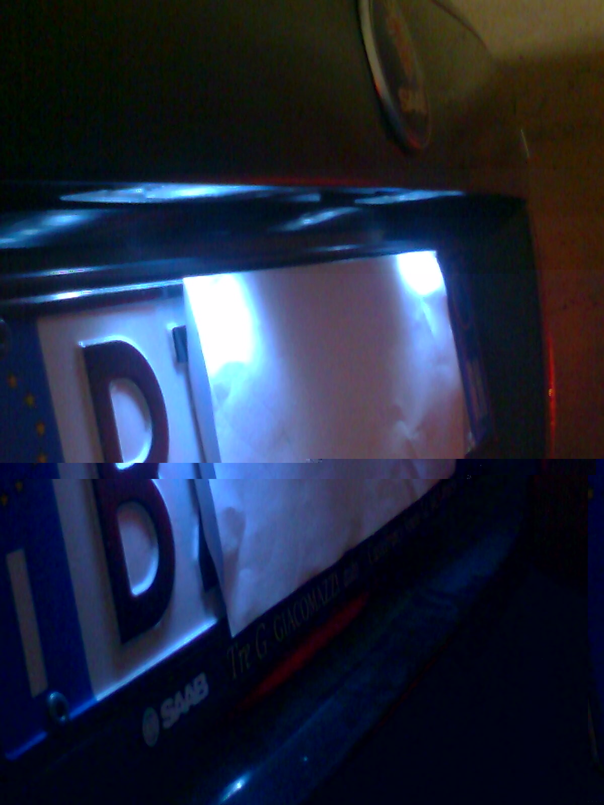

Ciao roby27 anche io ho sostituito delle lampode con dei led; per le portiere ho usato belle lampade a siluro con 8 led , per la targa e le posizzioni ho usato una lampada conzoccolo di vetro a un led ,ecco il risultato :
- roby27

su targa e posizione hai usato la linea cambus che tipo?
la tua auto sul telecomando ha il pulsante per accendere le lampade?
che versione e la tua 9.3?
hai fatto un bel lavoro ma hai usato un colore troppo forte(6000K)
le mie interne ho usato un 5000K bianco puro
ma non è stata fatta tutta mancano ancora dei dettagli che io ho curato,anche il davanti sono indeciso tra il fendinebbia allo xeno o usare le lampade H.I.R. xeno senza centralina o semplicemente la linea in Crystal cromo 6000K come il colore dell'impianto allo Xeno

ecco perchè riesci farle con i led anteriori non hai questa funzione,se vuoi un consiglio monterei la retromarcia a led,uno spettacolo vederla di notte,la colorazione e sicura 6000K,so per certo e il mio lavoro,comunque un ottimo lavoro,bravo.....grifone 9.5 ha scritto:La mia auto non ha il pulsante per acendere le lampade , la mia e una 9.5 aero ts sw 2.3 250hp foull optional e ha i fari xeno di serie ; per quanto riguarda il colore non lo so se e un 6000k o 5000k a me e piaciuta cosiroby27 ha scritto:su targa e posizione hai usato la linea cambus che tipo?

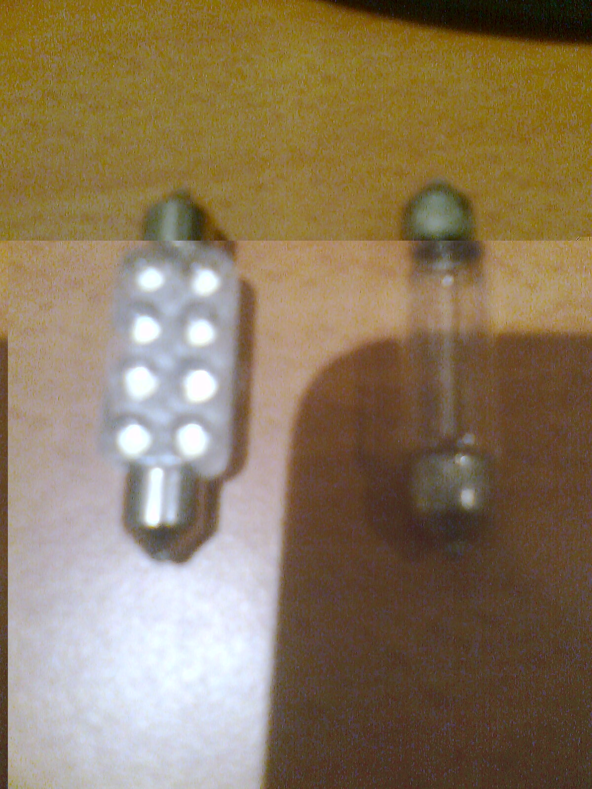

Ragazzi, possiamo ripetere le misure dei led a siluro per la gente che ci segue da casa:
Portatarga: Siluro 39mm
Luce cortesia pedaliera e zona inferiore sportello: 42mm
Plafoniera anteriore: ?
Plafoniera Posteriore: ?
Luce bagagliaio: ?
Grazie AMIGI
Luce bagagliaio: ?
Grazie AMIGI
