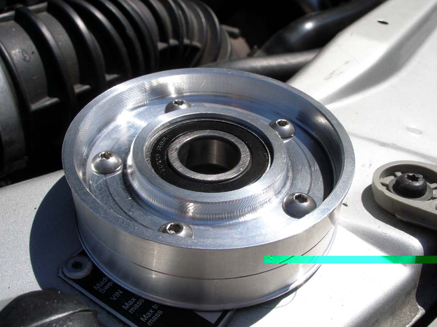

Ho persino fatto una puleggina con i bordini, sul lavoro, ma vengono scavalcati :roar:
Chi ha avuto per mano una puleggia folle centrale nuova di zecca, si ricorda se ha il profilo a schiena d'asino?
P.S Per chi sta pensando di chiedere "Hai fatto la puleggia... facci vedere" :D

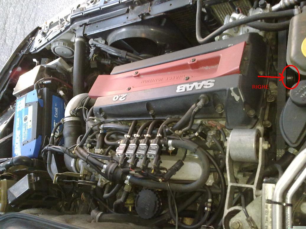

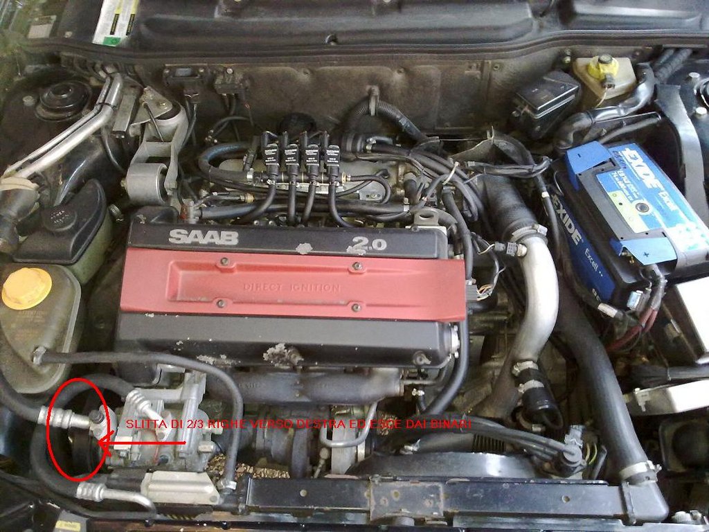

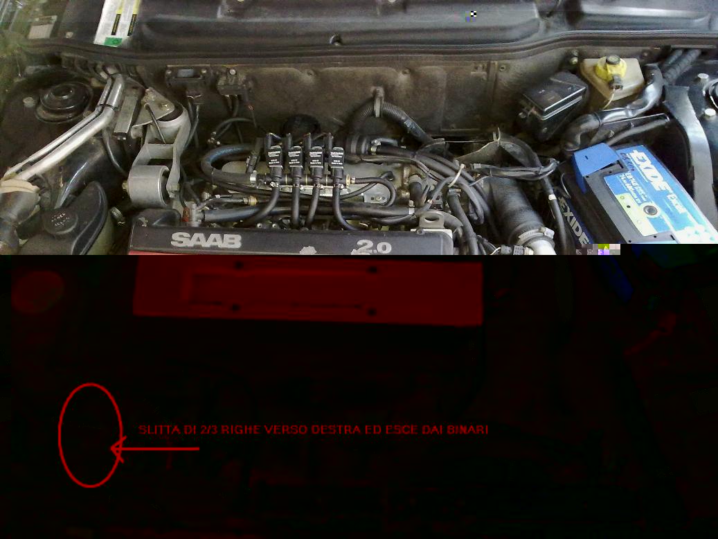

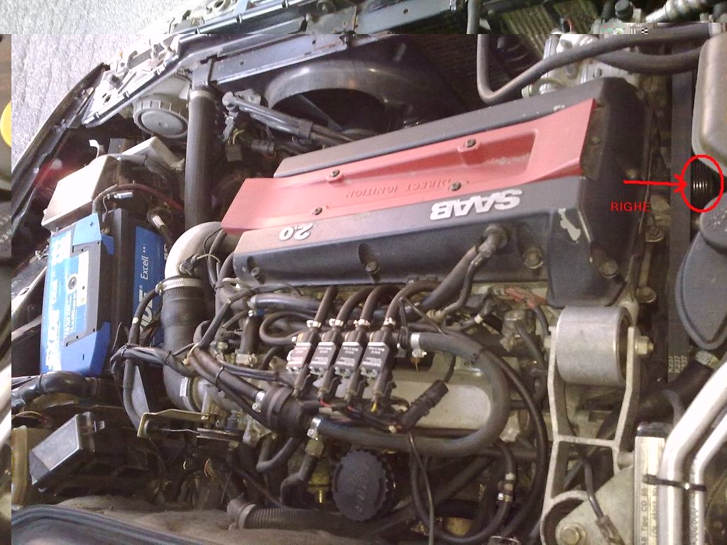

Il motore è un B204 e la cinghia dei servizi è una sola molto lunga (se non ricordo male 1,50mt) e con 6 o 7 righe (non saprei come chiamarle)... Slitta nel senso che si sposta, quindi esce e me la ritrovo diciamo fuori binario della puleggia di 2/3 righe (quindi devo stare molto attendo per rimetterla subito a posto altrimenti mi si spacca la cinghia), che è sprovvista di bordini!

ddiu ha scritto:Il motore è un B204 e la cinghia dei servizi è una sola molto lunga (se non ricordo male 1,50mt) e con 6 o 7 righe (non saprei come chiamarle)... Slitta nel senso che si sposta, quindi esce e me la ritrovo diciamo fuori binario della puleggia di 2/3 righe (quindi devo stare molto attendo per rimetterla subito a posto altrimenti mi si spacca la cinghia), che è sprovvista di bordini!
secondo me ribadisco che è un problema creato da qualche puleggia 'storta' o dal tendicinghia il cui cuscinetto magari ha qualche biglia rotta e quindi per una parte del suon giro ti allenta la cinghia.. oppure hai qualche puleggia dura che fa il tira e molla con la cinghia facendola saltare in fase di rilassamento.
