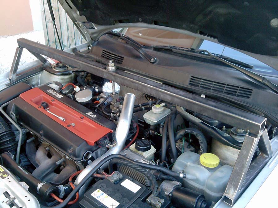

Questo:

#8 Messaggio da leggere da PILLO »
ma,la carrozzeria non si deforma un po' su quegli appoggi ?? :8
Re: sostituzione supporto??????
Tutti i ponticelli poggiano in quel punto, dove la costa dei parafanghi è fissata con le viti direttamente sul telaio.
