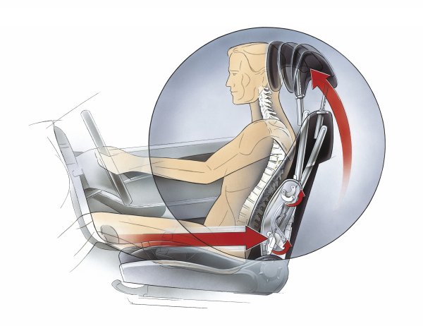

Occhio che i poggiatesta delle 9-3NG hanno l'avanzamento anti colpo di frusta: meglio non toccarli...

gripen ha scritto:Occhio che i poggiatesta delle 9-3NG hanno l'avanzamento anti colpo di frusta: meglio non toccarli...
Gia!!! I magnifici SAHR2 :=

Ma come fanno ad avanzare? io li ho smontati piu volte ma non vedo nessun meccanismo...
Saab 93 TTid Vector Sporthatch 6M grigio snow 2009
Re: 9-3NG - Montaggio DVD nei poggiatesta ?
Il meccanismo è all'interno del sedile
