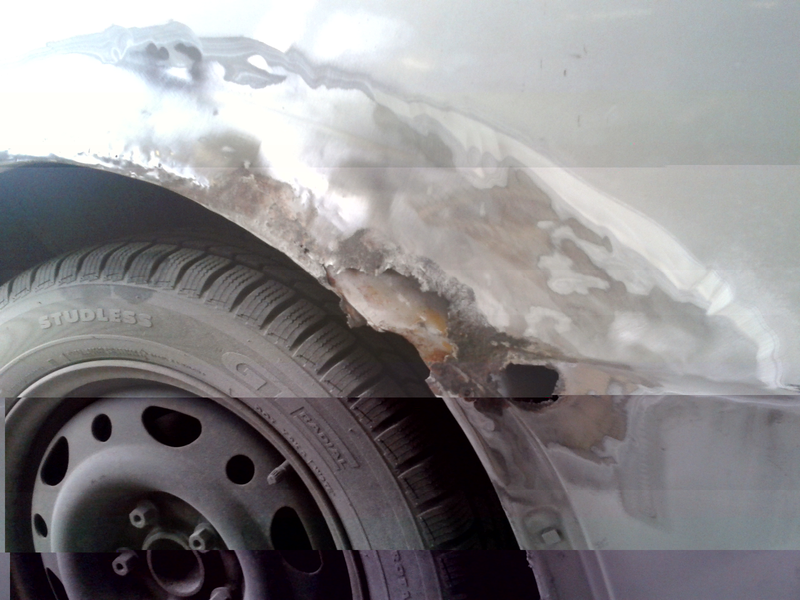

Si, qualcuna l'ho fatta, però il lavoro non è finito, devo ancora finire di ripulire dai residui di ruggine le parti corrose e tappare i buchi, soprattutto quello vicino al passaruota..

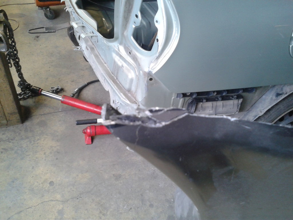

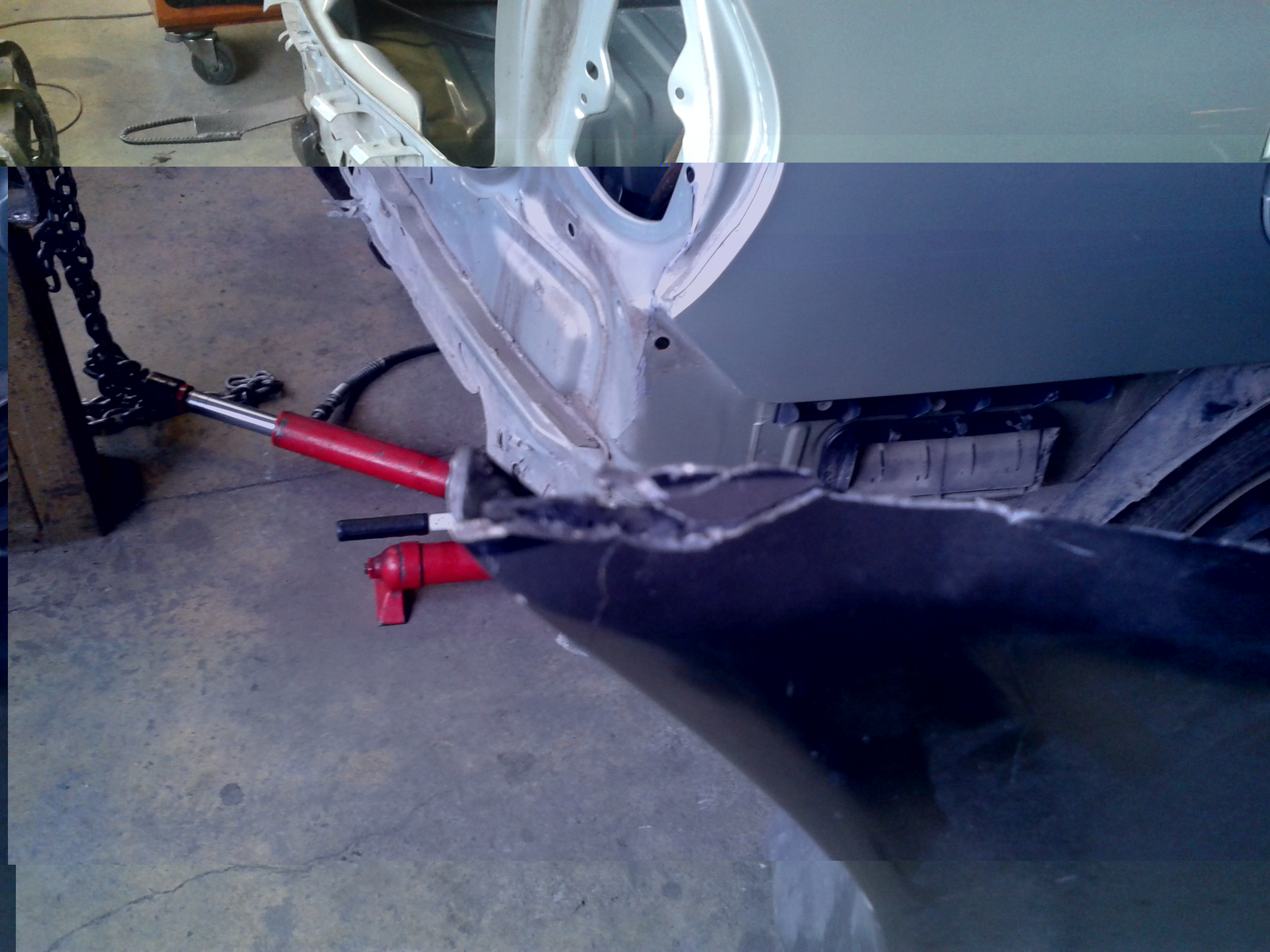

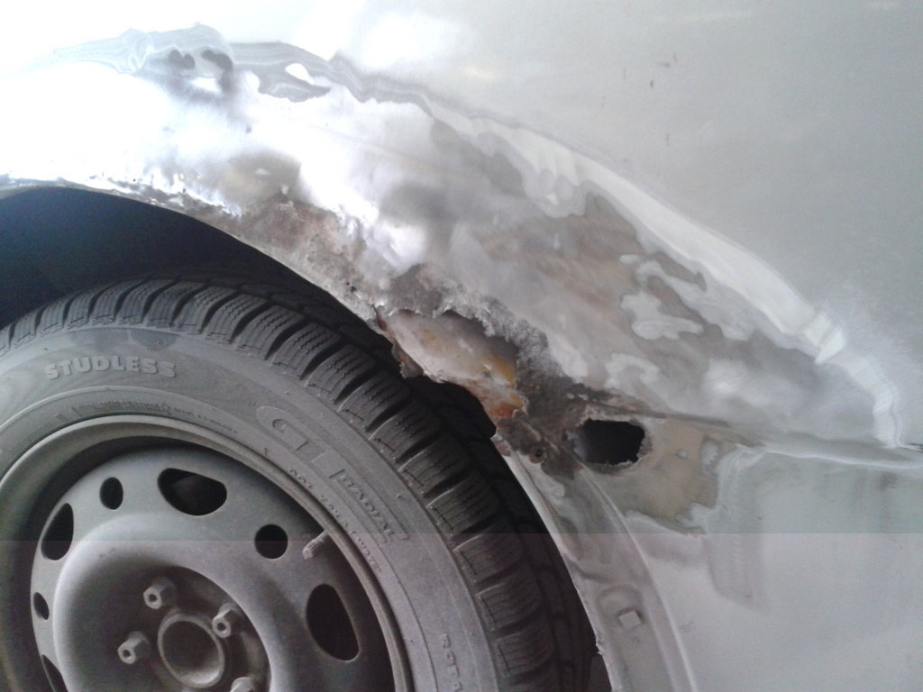

Abbiamo ritirato oggi la 900NG, era in carrozzeria per sistemare il problema della ruggine. Da quanto mi hanno detto nell'officina Saab dove l'ho portata (la solita Saab di Budapest) è un difetto abbastanza diffuso sulle 900NG e 9-3OG 3 e 5 porte, dovuto non all'acqua piovana, ma a dell'umidità che ristagna in quei punti. Avendo il Kit Aero il problema peggiora un pò. Dicevano anche che il problema c'era sulle C900.
Ecco alcune foto fatte dal carrozziere

autoeconomo ha scritto:è un difetto abbastanza diffuso sulle 900NG e 9-3OG 3 e 5 porte
Sulle cabrio no?
Saab ng900 SE 2.0 Turbo
Messaggi: 8401
Re: 900NG - Ruggine sul passaruota
#46 Messaggio da leggere da autoeconomo »
Pietro7 ha scritto:CA... VOLO! :terryfyed:
Sulle cabrio no?
Parlando in officina hanno specificato solo 3-5 porte, ma in settimana gli porto la 9000 per un controllo così chiedo se il problema tocca anche le cabrio.

Finché non vedi bolle sul parafango posteriore non ci sono problemi.
