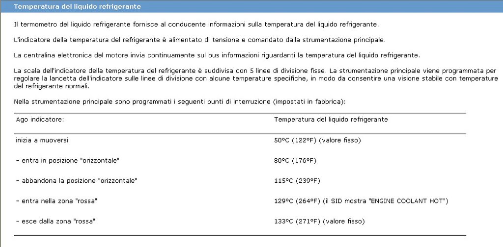

Lucantropo ha scritto:Anche a me sembra un po' tardi.. in quel punto dovrebbe essere più o meno sugli 80°c.. se inizia davvero a muoversi quando arriva a 50. Sei sicuro di questo vins..? Se così fosse hanno ritarato di parecchio la scala rispetto ai vecchi modelli.
Bisognerebbe chiedere a Missaggia se non è possibile che magari sia scappato un numero più alto nel software.. o se non ci siano anche altri parametri 8come ad esempio il tempo dall'accensione.. che nel caso del 2,8 diventa il fattore determinante vista la velocità con cui si scalda).
Me lo sono riletto proprio un paio di giorni fà.........comunque più tardi appena ho il materiale sottomano, posto....
P.S: tra l'altro, i modelli 2008 (i nostri) hanno beneficiato di un aggiornamento software che riguardava l'errata lettura da parte dello strumento della corretta temperatura del motore. Quindi ora con il nuovo aggiornamento sicuramente la lettura è conforme a ciò che ci dice il WIS :)
Ma la T d'esercizio quanto dovrebbe essere ? La mia lancetta non ha mai superato la metà (come in foto) .
Sempre a memoria.......la lancetta si ferma sulla tacca orizzontale attorno agli 82/84/85 gradi e ci rimene fino a 103/105/110 (a spanne ricordo sti numeri, poi li posto corretti).

Addirittura fino a 110 rimane a metà?? ma come.. il rosso dovrebbe essere 130°c.. o almeno di solito il limite di ebollizione dei liquidi refrigeranti è quello.. :@

Lucantropo ha scritto:Addirittura fino a 110 rimane a metà?? ma come.. il rosso dovrebbe essere 130°c.. o almeno di solito il limite di ebollizione dei liquidi refrigeranti è quello.. :@
Forse 103.....fateme controllaaaaaaaaaaaa :pirate: :pirate: :pirate: :pirate: :pirate:

Re: 9-3NG 2.8v6 TurboX - Temperatura di passaggio benzina/GP
E' vero, mi sbagliavo Luca..........
La lancetta lascia la posizione orizzontale a 115°C....... :))
Caspita, per cui c'è un range di ben 35°c in cui l'indicatore resta fisso a 90° ! :O
Praticamente s elo vedi sollevato significa che ormai sei già a 120°c e a 129 sei già "cotto"... magari esagero, ma mi sembra un po' poco cauta come indicazione.. :neutral:

Lucantropo ha scritto:Caspita, per cui c'è un range di ben 35°c in cui l'indicatore resta fisso a 90° ! :O
Non è proprio così, Luca :)
Innanzittutto, libera la mente dal "retaggio" che la lancetta metà indichi la temperatura di 90°, e sostuiscila con l'informazione che la lancetta a metà vuol dire temperatura d'esercizio.
In secondo luogo, avere una lancetta che in metà quadrante raccoglie solo pochi gradi (si inizia a muovere a 115, e arriva a 129, quindi 14 gradi) vuol dire che si muoverà molto più velocemente e che, tu che guardi lo strumento, percepirai in maniera netta quello spostamento (e lo strumento avrà assolto correttamente alla sua funzione di "avvertimento")
Bisogna solo non pensare di avere sempre uno strumento in stile anni '90, anche se è vero che bisognerebbe avere più accuratezza di "istruire" il proprietario di questa logiche..... :)

scusa.. ho detto 90° per indicare l'angolo, non la temperatura... in effetti senza specificarlo non potevate capirlo.. :sorry:
