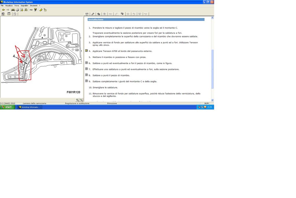

Ho dato un'occhiata al wis, mmm secondo me laddietro trovi una sgradita sorpresa

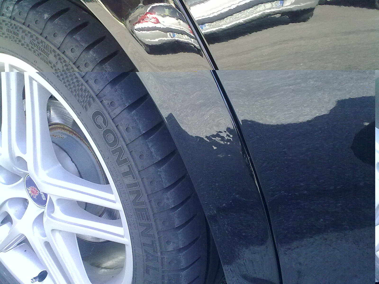

Ma non è quello il mio punto ! E' quello del parafango posteriore !
Il pezzetto che c'è fra la ruota posteriore e la portiera posteriore.
Re: Mi sembrava di aver sentito un forte rumore quel giorno.
cacchio che svista :o( :o( :o( :o( :D :D :D
Forse non l'ho precisato nemmeno io?? in effetti guardando solo le foto potrebeb anche essere quelo anteriore.. comunque no, è quello posteriore.. :)

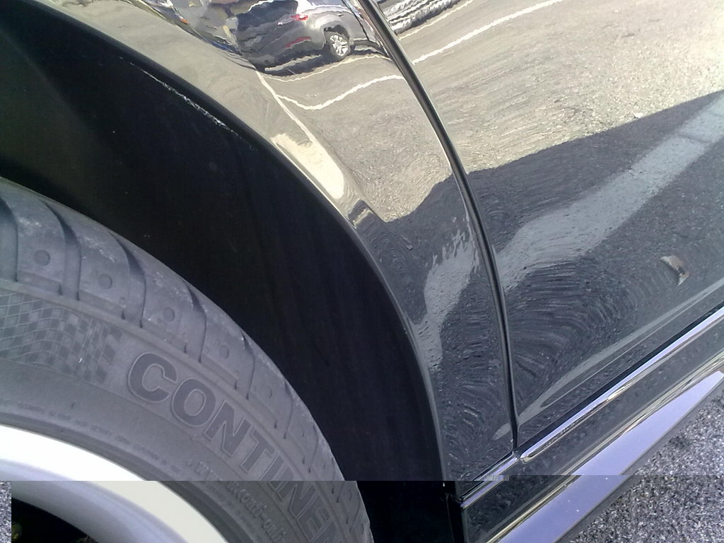

Nella scocca proprio dietro quella zona ci dovrebbero essere dei fori propri del telaio, non è che uno di quei fori è accessibile dall'interno della vettura (ovviamente dovrai smontare qualcosa) e magari proprio in corrispondenza della botta?
Lucantropo ha scritto:Forse non l'ho precisato nemmeno io?? in effetti guardando solo le foto potrebeb anche essere quelo anteriore.. comunque no, è quello posteriore.. :)
Bhe no avrei dovuto capirlo, perche all'anteriore non avresti dovuto spostare la guarnizione per fare la foto!
Stasera tolgo la plastica e provo a fare una foto... vediamo cosa c'è dietro...
Allora, stasera sono passato dall'altro.. che fa sia levabolli che carrozzeria..
Inizialmente anche lui mi aveva detto che non si poteva fare nulla... al che ho insistito un po' spiegandogli che non mi interessava che tornasse per forza come nuovo.. che se anche si vedesse un po' l'ondulamento guardandoci bene non era grave, insomma.. che vorrei ripristinare almeno il profilo per renderlo meno evidente e dare un ritocchino al punto dove si è sfogliata per evitare che inizi a corrodere nel tempo.
Allora si è convinto a guardarci meglio.. ha scostato un po' la plastica per toccare dietro.. e ha detto che comunque la lamiera dietro è doppia però che avrebbe guardato cosa si sarebbe potuto fare..
Per 50-60€ di spesa preventivata.. direi che vale la pena provare.. tanto a rifare tutto il pezzo e spendere il quadruplo si fa sempre in tempo.. gliela lascio domani mattina...

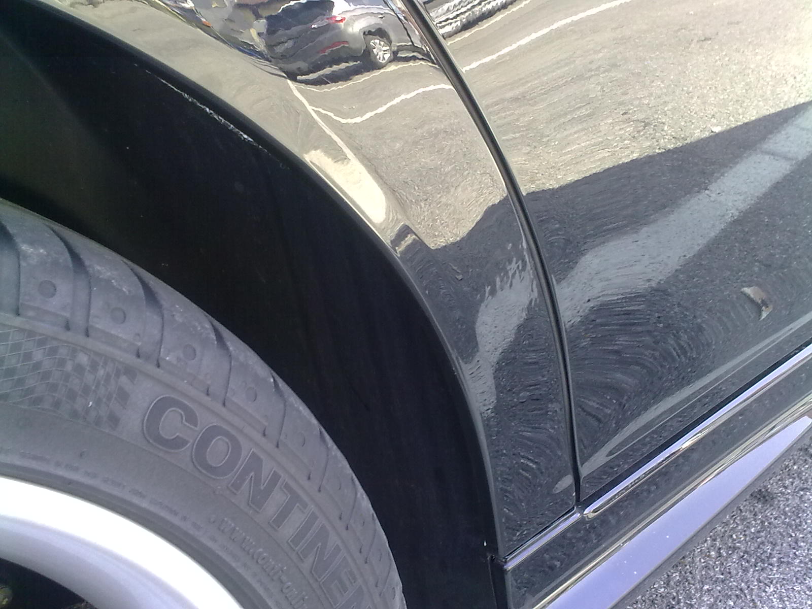

Eccomi, ho ritirato l'auto oggi prima di pranzo..
Questo tizio mi piace per i seguenti motivi:
1- Mi ha fatto pagare esattamente quanto mi aveva preventivato (di questi tempi, praticamente impossibile).
2- Il lavoro è uscito secondo le aspettative, forse temevo addirittura peggio. Non è perfetto, ma non è quello che pretendevo (per 60€ + iva poi!!)
3- E' stato molto gentile e mi ha anche fatto la cortesia di levarmi un paio di bolli dalle portiere di destra senza che io glielo chiedessi. (però ci sono quelli sulle portiere di sinistra.. beh, giustamente, mica poteva rifarmi gratis tutta l'auto.. :) gli ho detto che per il resto ci vediamo in occasione della prima grandinata.. :D )
4- Siccome ero senza contanti e non accetta le carte (questa è un vizio duro a morire a quanto vedo..) non ha fatto storie quando gli ho detto che gli avrei fatto un bonifico online questo pomeriggio.. e poi mi avrebbe inviato la fattura via e-mail.
Insomma dai.. sono contento, tutto sommato.. prendiamola com'è venuta... dopotutto... un'auto che si è comprato per usarla, la si usa e la si vive.. ti incazzi, ma alla fine.. le rogne capitano.. almeno me la sono "cavata" con poco con una soluzione di compromesso soddisfacente.

A vedere dalle foto sembra un risultato molto buono :)

L'ho vista dal vivo: sì, si vede che è una lamiera ribattuta, però devi proprio farci cadere l'occhio per notarla.
Per 70 e rotti € direi un ottimo lavoro.
