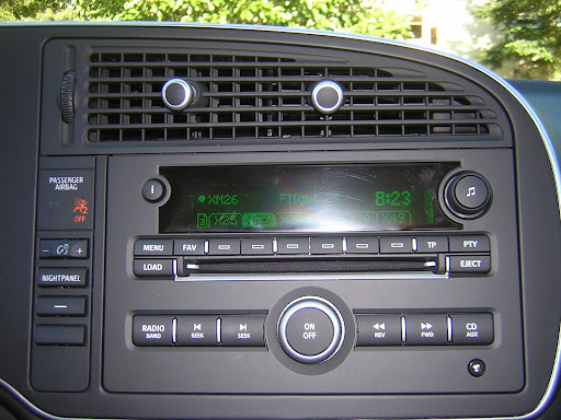

OT
Cos'è quella roba sopra il pulsante dell'intensità della luce?
Re: 9-3NG Restyling con Navi+bluetooth: compatibilità con iP
gheso ha scritto:OT
E' la spia della disattivazione airbag lato passeggero (mercato amiericano) :)
Qua si vede meglio

NB2: la segnalazione dell'airbag lato passeggero che si vede in quella foto esiste anche nel mercato italiano dai modelli 2011 ed e' finalmente associato ad un interruttore a chiave per la sua disattivazione permanente situato a fianco dx del cassetto portaoggetti davanti al passeggero.
BEN DETTO! FINALMENTE! :sorry:
