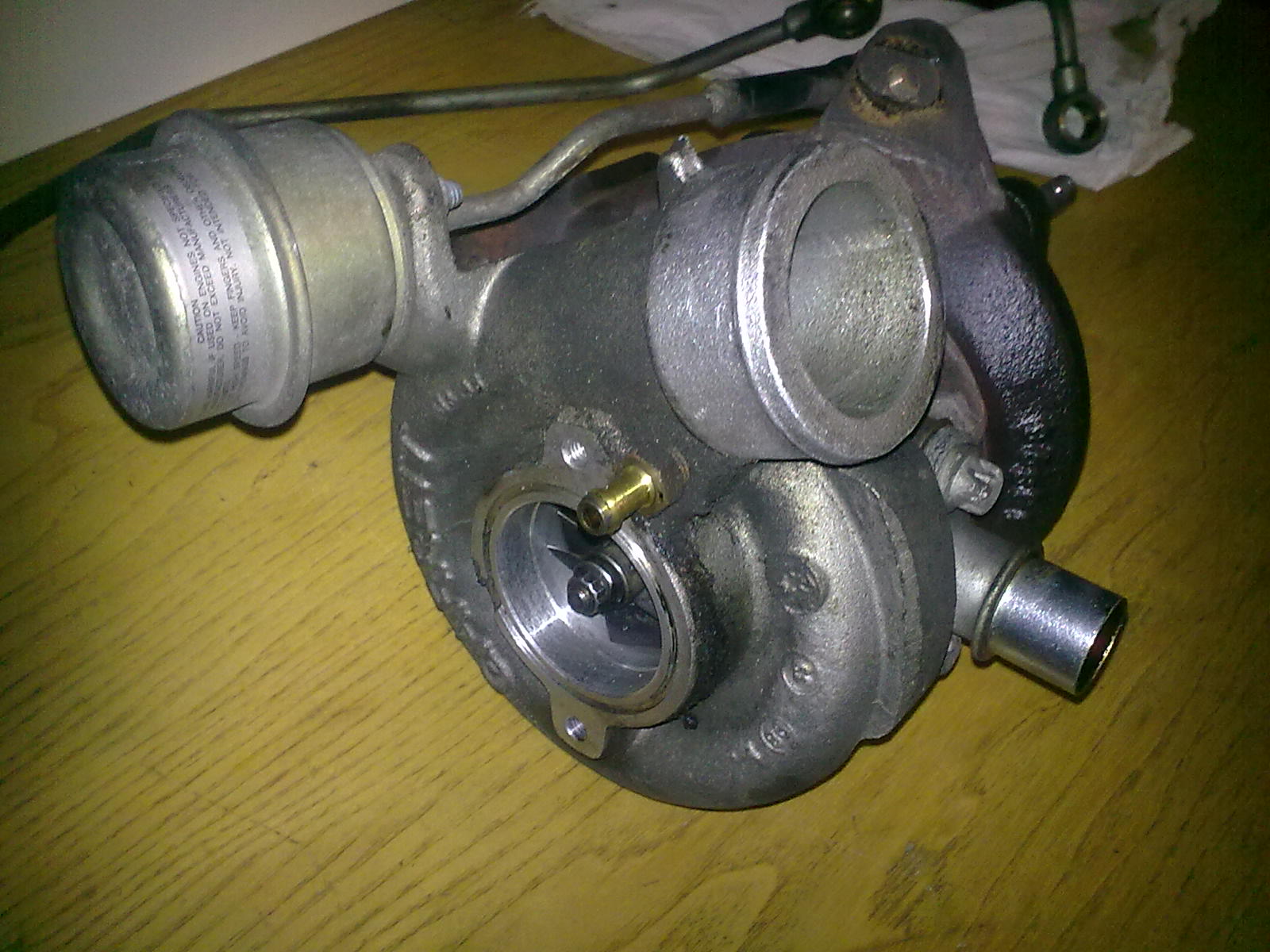

Il turbo è sul banco di lavoro.. domani si procede. Oggi ho spruzzato solo dello svitol sui bulloni che tengono fissare le chiocciole al corpo centrale.
Devo dire che si presenta molto bene, per lo meno per quel poco che si può vedere da fuori, per avere 185.000km... la girante di scarico è ovviamente ricoperta da un sottile strato di depositi carboniosi (sembra di ceramica).. quella di aspirazione è un po' sporca di unto.. l'albero gira bene e non ha molto gioco.. un pochino ce l'ha, ma il meccanico mi diceva che un lievissimo gioco è normale che ci sia perchè l'albero viene stabilizzato dall'olio in pressione.. anche quando la turbina è nuova.. però comunque è un turbo ancora sano che può sicuramente fare un altro bel po' di strada.
La scelta di revisionarlo dopotutto come ho spiegato fin dall'inizio non è dettata da un suo malfunzionamento o da scarse prestazioni, ma solo dall'approfittare della manodopera per rifare i prigionieri.. e prevenire eventuali rotture da usura in futuro (che possono essere molto onerose come ben sappiamo)... conto che ripristinare a nuovo tutti i componenti soggetti ad usura mi permettano di rimontare il turbo e non doverlo smontare mai più per tutta la vita dell'auto..
o almeno questo è il piano.. :D :)
