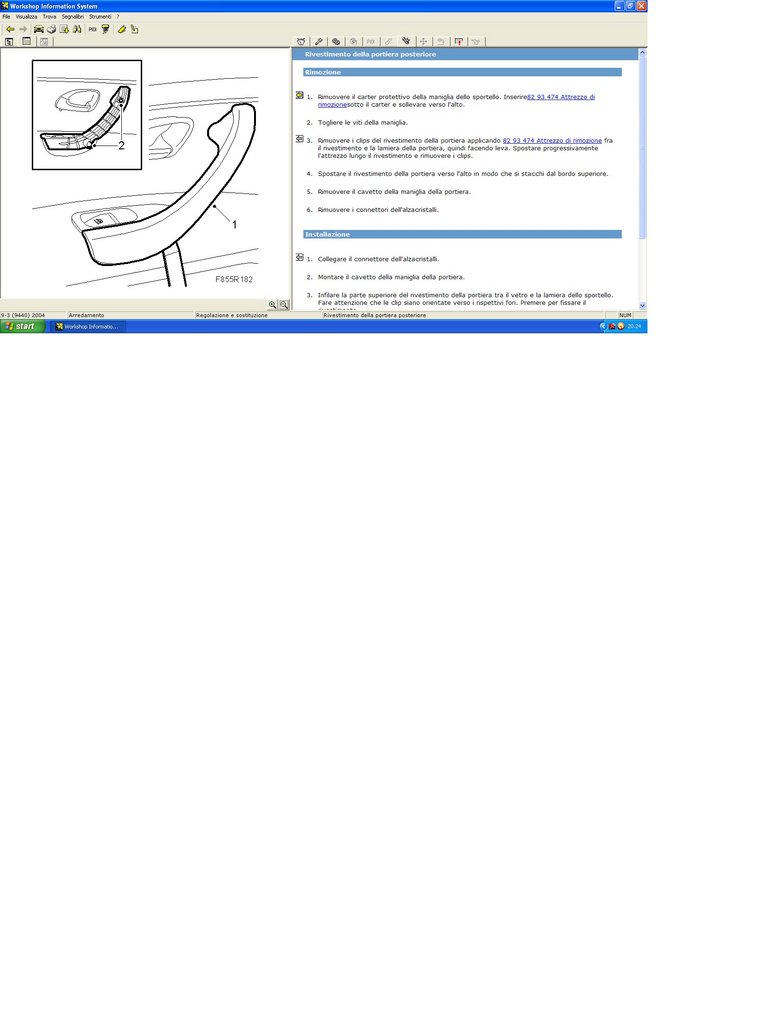

scusate ragazzi qualcuno sa come si smonta il pannello portiera posteriore? non mi funziona piu la maniglia...grazie
saab 9.3 ss 2.2tid anno 2004

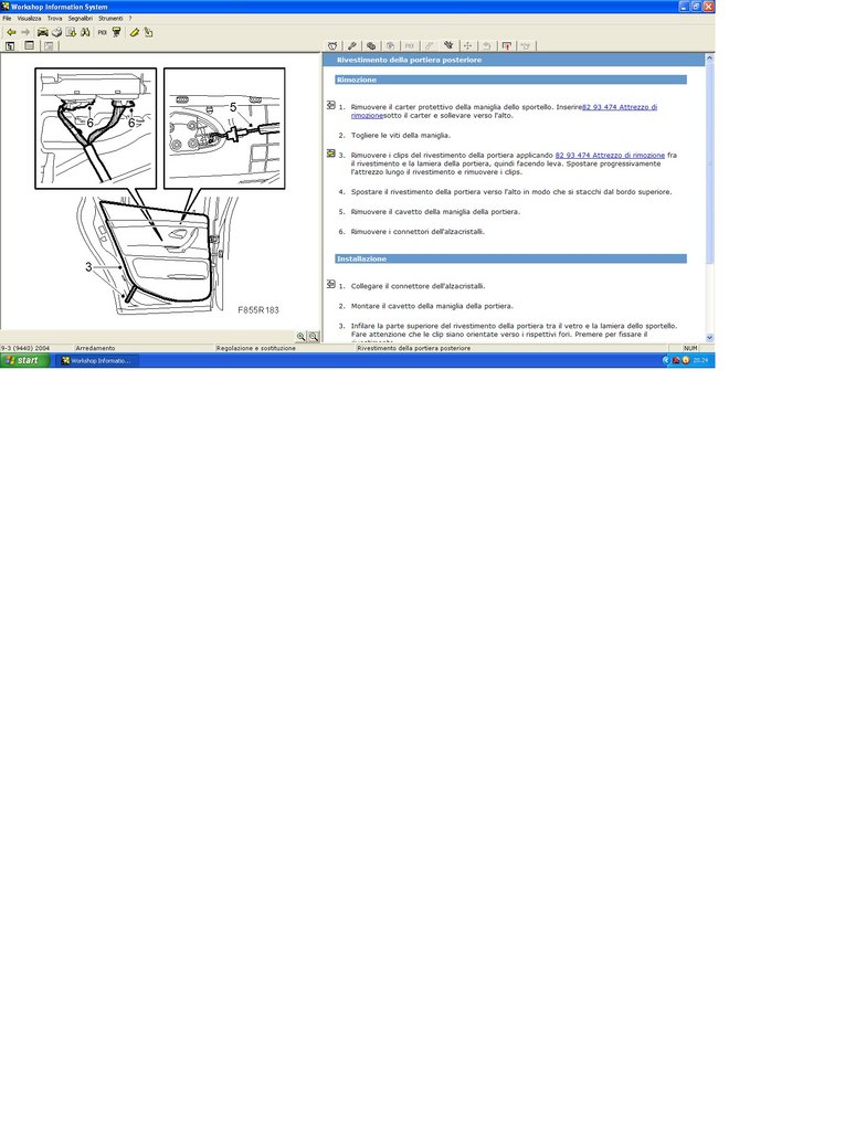

operazione avvenuta con successo e maniglia aggiustata....grazie ancora

E' stato facile rimuovere il pannello in corrispondenza delle clips a pressione?

Più. Facile del previsto se poi aggiungi che l ho fatto di notte e che era la prima volta.... :))
