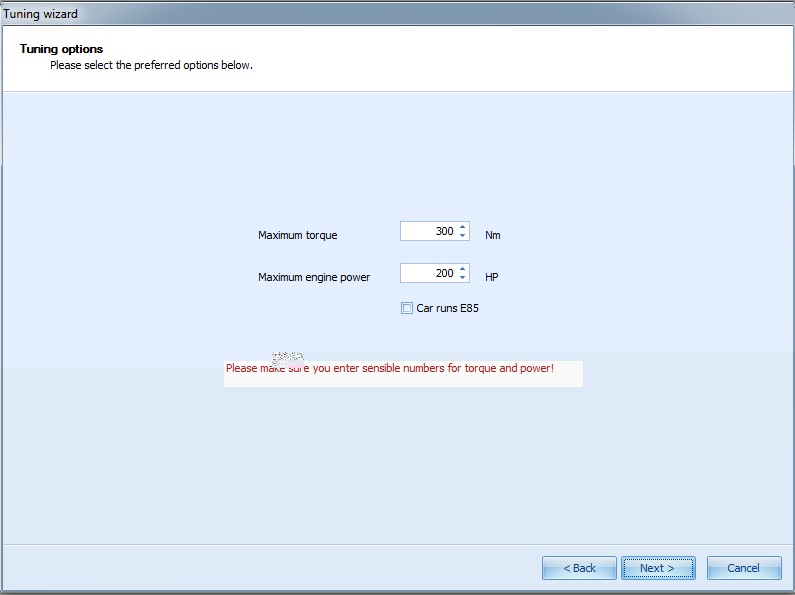

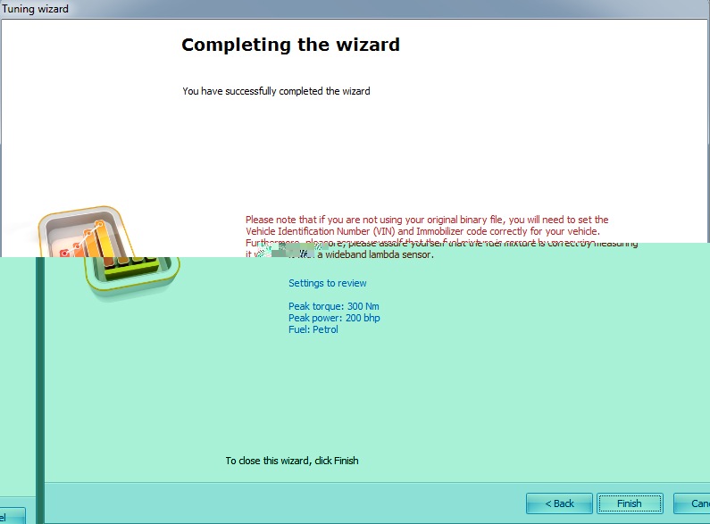

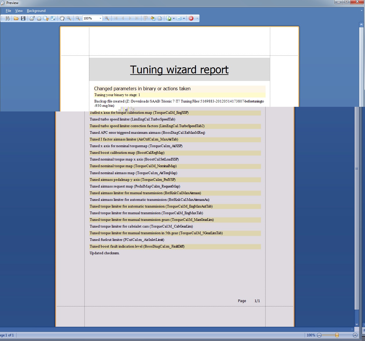

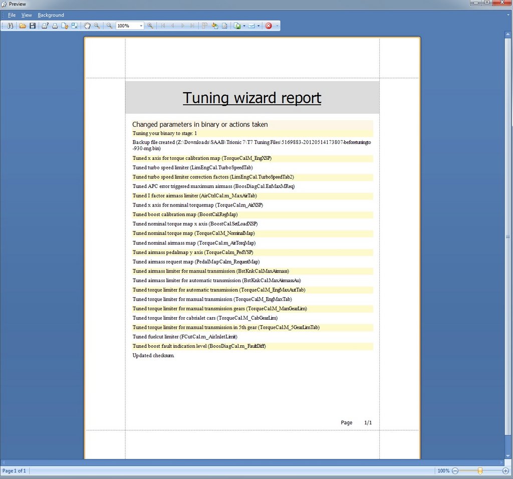

Per intenderci volevo capire se qualcuno aveva mai usato sulla "vettura" la Suite professionale usando il Wizard che allego nelle immagini .....Lucantropo ha scritto:Io non l'ho mai provato, ma sarei molto curioso di vederlo all'opera.
Da quel che ne so non è che fra noi ci sia qualcuno che ci abbia mai smanettato davvero.. se non magari per caricare o scaricare dedlle mappe che però erano già pronte; quindi non per intervenire direttamente e personalmente sulla propria mappa.
Grazie
P.
- Screen Shot 2012-05-14 at 5.38.00 PM.jpg (65.65 KiB) Visto 1973 volte
- Screen Shot 2012-05-14 at 5.37.46 PM.jpg (50 KiB) Visto 1973 volte
- Screen Shot 2012-05-14 at 5.37.26 PM.jpg (76.46 KiB) Visto 1973 volte
