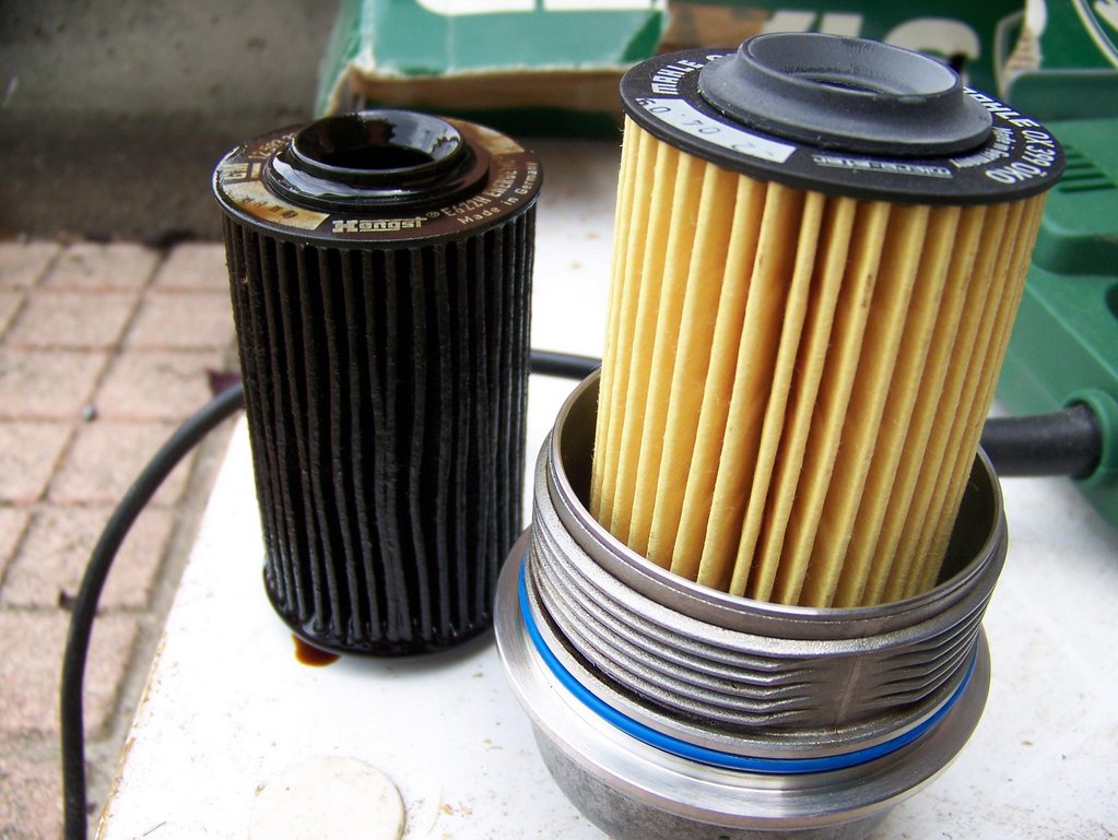

ho fatto il cambio olio + filtro.... per svitarlo ho dovuto usare la mazzetta di ferro!!
poi ne son entrati 6 litri piu' 250ml di sintoflon protector....
l'olio che ne e' uscito era nerissimo, quasi da diesel, poi metto foto anche del filtro!

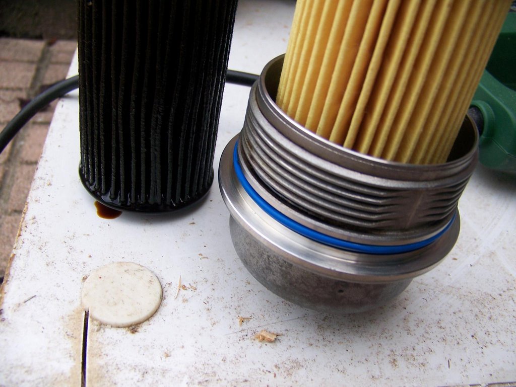

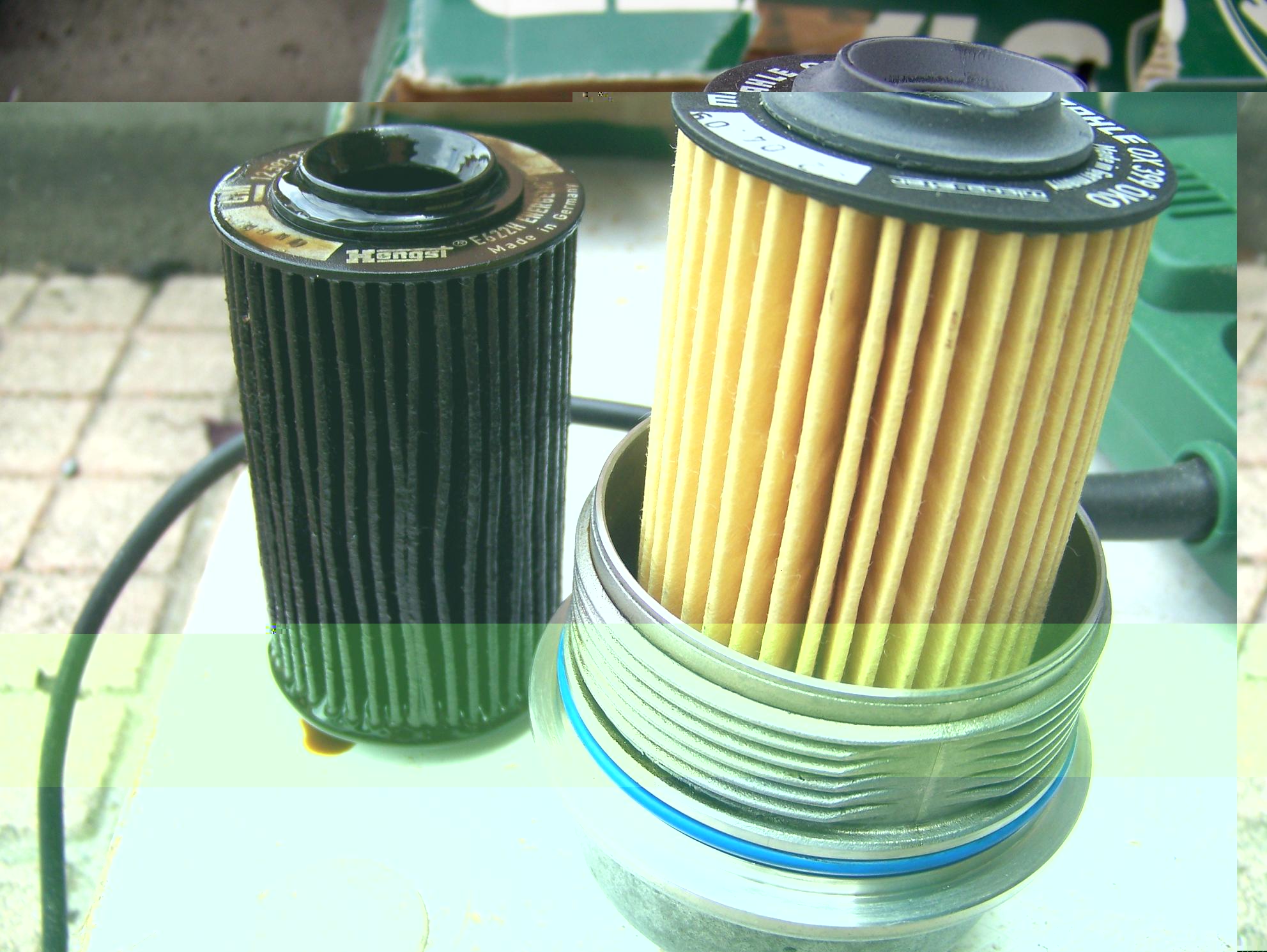

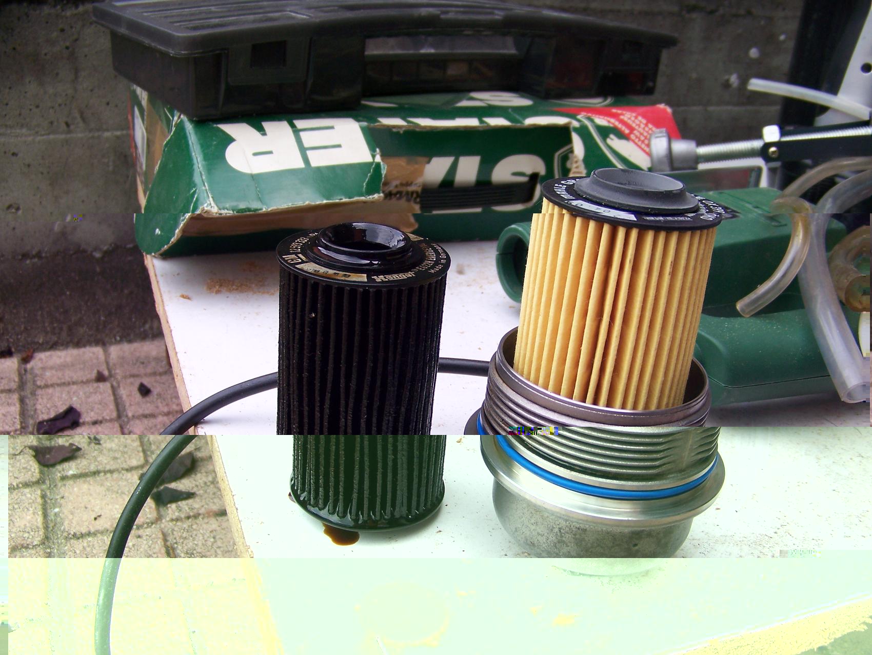

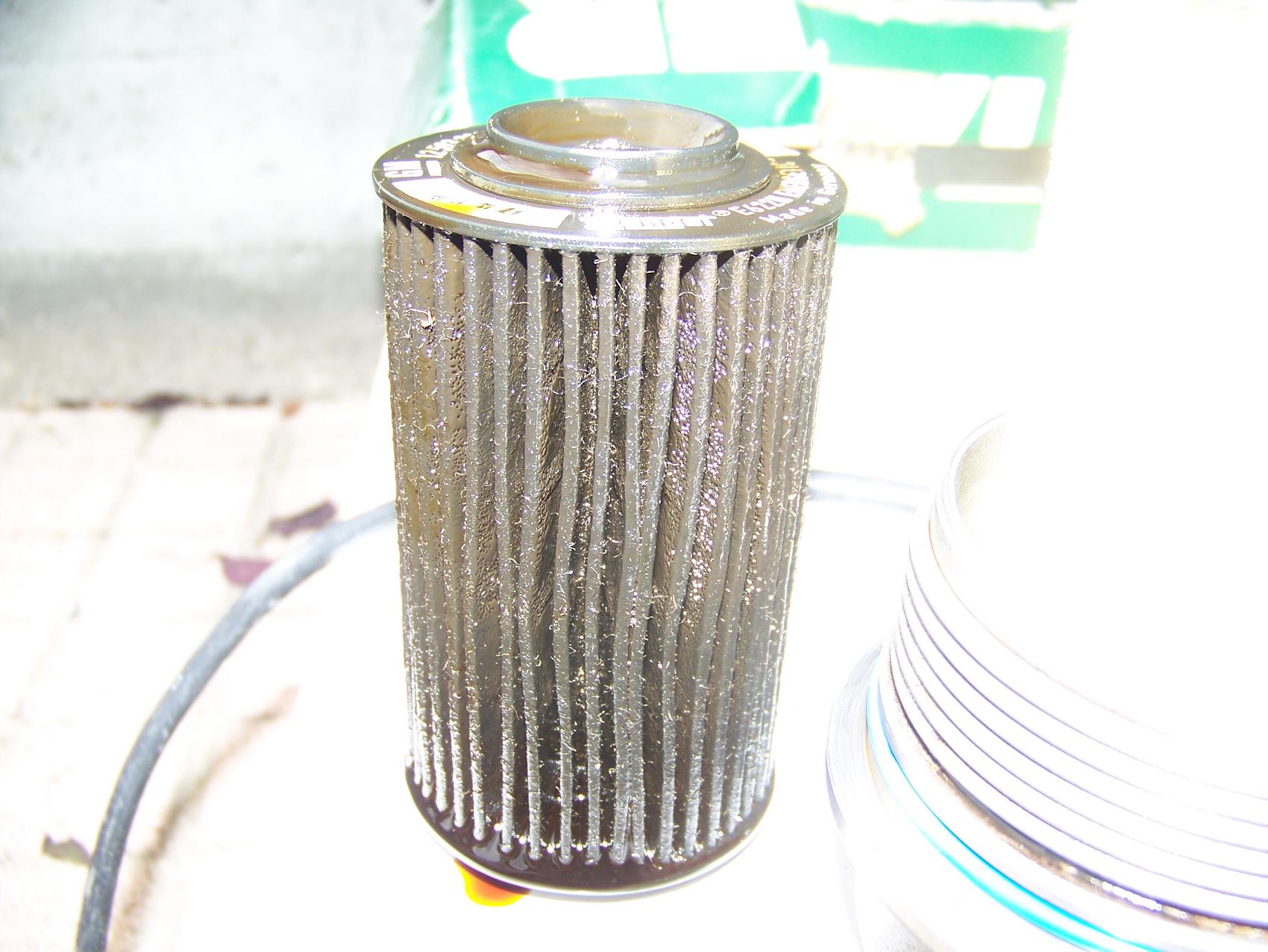

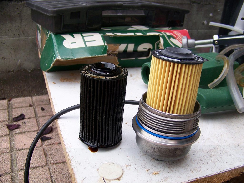

Re: 9-3NG 2.8v6 - Quanti litri x il cambio olio ?
ecco le foto, ne ho fatta una sovraesposta per mettere in risalto la sporcizia sul filtro
e' il primo cambio di olio da quando ho l'auto, praticamente ci ho fatto 20.000 km tutti a gpl poi ho messo il pulitore sintoflon et , avra' sciolto sporco vecchio ....
- Messaggi: 19817
Teribbile
Qunti km/anni ha quest'olio ?

- Messaggi: 19817
Quindi 22000 km.
Comunque ragionandoci sopra, il filtro sostanzialmente è più o meno normale che sia cosi !
- Messaggi: 31593
Si infatti, lo stato del filtro è normalissimo... non hai fatto una foto con dell'olio steso su un fazzoletto o su un foglio di carta vero? Comunque se hai messo il pulitore lo spiegherebbe ugualmente.. ora vedi come andrà il prossimo..

Che esca olio nero......è normale con questo motore.....
Anche la mia astina ne pesca di abbastanza nero........e ho solo 8.000 km, e sei mesi.......poi se riesco faccio una foto......
