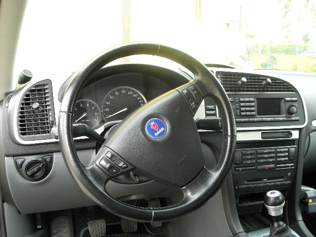

Allora:Visto che le porte e il contorno cambio sono in smil-alluminio e il mio tasto del cassetto era rovinato, ho tolto tutto il listello(bisogna togliere il cassetto,a destra è a incastro,a sinistra proprio dietro al tasto c' è una vite a brugola,bisogna infilarsi da sotto e c'è poco spazio,poi viene via tutto),l'ho fatto verniciare di color grigio alluminio metallizzato opaco.Stessa cosa per le maniglie porta(che adesso metterò in vendita,ho montato le Hirsh).Il risultato è buono,così ho fatto verniciare anche il pezzo sopra la targa posteriore(look post restyling).E' lì da più di tre anni e non si rovina......meglio di così!

Si, ma nella foto vedo anche il profilo intorno al navigatore e al portabicchieri alluminio :?

Ah!Arriva dagli U.S.A.,un kit adesivo,ma ci azzecca poco........è lucido,mentre tutte le parti originali sono satinate/opache.Lo presi perchè anche lì cominciava a spellarsi :fainted:

vinsempre ha scritto:Sì...ma alla fine....il tasto si può acquistare singolarmente? Ed è intercambiabile?

Non si può comprare solo il tasto,bisogna prendere tutto il listello,è un pezzo unico.Se si trova........
