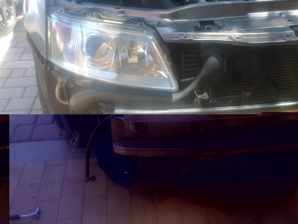

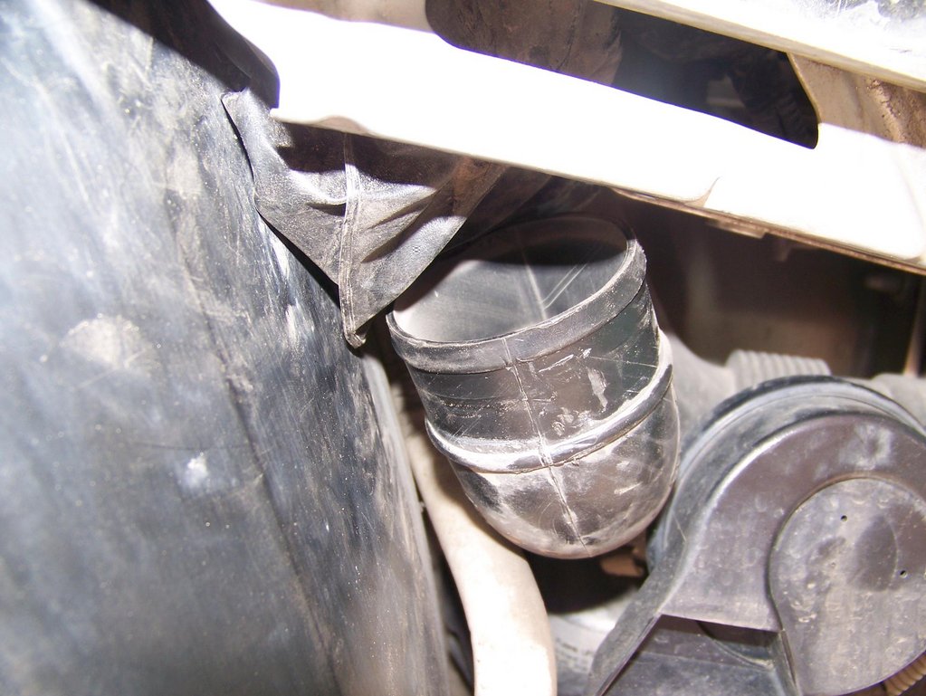

OK, si quello laterale è il tubo che si vede nell'EPC, che è presente solo nei B207R e nei B284.. io non ce l'ho.SABBONE ha scritto:ecco la mia modifica con i due tubi che ho staccato.
quello laterale e' ricoperto da un " preservativo nero" sotto c'e' un altro tubo fatto di un materiale tipo "panno" presumo fonoassorbente.
Comunque penso che una volta tolto il corno l'aria da quel tubo laterale verrà aspirata molto di meno rispetto a prima, visto che la maggior parte dell'aria troverà comodo entrare direttamente dall'ingresso frontale di sezione ora ben più ampia del tubo di plastica tondo principale.

Re: 9-3NG - Upgrade Airbox
inutile dire che non c'e' da aspettarsi chissa' che... pero' il motore mi sembra piu' pronto e il sound e' piu' marcato.
Per fare un esempio , se prima quando partivo in accelerata, si girava 1 persona su 10 ora se ne girano 5 su 10
per il resto vins e lucan ... e' difficile quantificare, diciamo che mi piace di piu' cosi' e la lascero' in questo modo, (tubo che va sopra il radiatore eliminato, e quello laterale scollegato) aspirazione bella libera che non piglia aria calda e filtro a pannello sono senz'altro consigliabili

Re: 9-3NG - Modifica Airbox (inaspettato miglioramento consu
(credo comunque che sui B207R e B284 la differenza potrebbe non essere così avvertibile come nel mio caso in quanto voi comunque avete la seconda diramazione che dovrebbe permettere di pescare più aria rispetto al mio tubo singolo già in configurazione originale.. però non è detto che comunque lo sforzo per aspirare l'aria non sia agevolato levando il corno).
