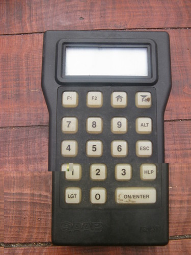

Re: c900 turbo 16 "86" attacco presa diagnosi?
Questo è l'ISAT:
Quello che può fare il TechII, lo fa anche lui (solo sulle vecchiette però).

Scusate la mia ingnoranza, ma cosa si può vedere con questo strumento? Volendo lo posso usare anch'io acquistandolo? Grazie.
non me lo ricordo bene ma non mi sembra questo. Per Kesaro: non è in vendita, ce l'hanno in Saab, non so esattamente cosa si vede
quello ti dice solo se la macchina è in moto o no :D :D :D
ho capito...me lo devo comprare :D
#17 Messaggio da leggere da palla »
jpm ha scritto:Parli dell'ISAT?
Veniva usato anche sulle 900NG.
Non è un TechII dei poveri, è solo nato prima, ci si può fare le diagnosi e le stesse programmazioni :))
Sulla C900 non e' mai stato possibile effettuare programmazioni tramite questo tipo di strumenti ma solo la lettura di alcuni dati. Credo che di modelli per la C900 ce ne siano almeno 2 di cui il primo risalente ai primi anni '80.
