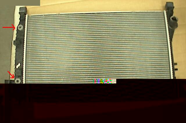

Faccio l’esempio che conosco, solo a titolo informativo, ma penso che (almeno sulle auto moderne) lo schema sia simile: la 9-3NG AT 2.8 equipaggiata con Aisin AF40 TF80-SC ha questo radiatore (che mi pare essere lo stesso presente sul 2.0T e anche sulle diesel, o se non proprio lo stesso part number comunque è di simile architettura):
2.8 AT radiatore.jpg (43.87 KiB) Visto 4029 volte
Nella foto vediamo la vista posteriore del radiatore (come se fossimo dalla parte del motore) dove sulla sinistra (la parte nera) si vede la porzione dedicata al raffreddamento dell’olio del cambio (i bulloni di ingresso/uscita olio sono contrassegnati con le frecce rosse).
Questo in linea generale il funzionamento del sistema……

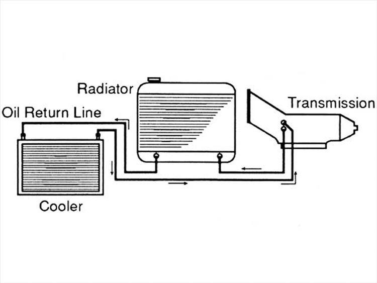

Ho visto che una modifica frequente per le trasmissioni automatiche è quella di dotare il cambio di un radiatore esterno AGGIUNTIVO, più o meno grande, anche a volte dotato di ventola indipendente; c’è anche chi mette sulla linea un filtro olio aggiuntivo….....
Lo schema di collegamento è il seguente:
transmission cooler diagram.jpg (33.67 KiB) Visto 4029 volte
....e di solito il radiatore va posto davanti a quello del refrigerante (ma volendo si può mettere dove sia ben ventilato, e si ritenga più opportuno)....

Secondo voi, nel caso di montaggio del solo radiatore supplementare, potrebbero esserci implicazioni per la pressione dell’olio?
Ho solo un piccolo dubbio sulla eventuale sollecitazione della pompa preposta al ricircolo dell’olio, gravata da un maggior carico di lavoro (=quantità d’olio) in termini di sforzo, ma è pur vero che alla fine mettendo un radiatore supplementare di quelle piccole dimensioni con le relative tubazioni, quanto olio in più volete che ci sia rispetto alla configurazione stock? …..forse un litrozzo…..ma pure meno…..e poi le pompe penso che non siano dimensionate al limite delle loro prestazioni.

Modifica interessante ma che necessita di approfondimenti.....
1° dubbio quello da te proposto,più olio in circolo maggiore stress per la pompa
2° dubbio l'olio del cambio deve funzionare in un determinato range di temperatura
(mi ricordo un tread invernale in cui si lamentavano di rumori e malfunzionamenti con temperature basse)
ora abbassando ad occhio con un radiatore la temp dell'olio si potrebbero incorrere in questi inconvenienti
3° dubbio più che un dubbio è una aggiunta tecnica: l'ingresso al radiatore dell'olio dovrebbe essere regolato da una valvola
termostatica ad hoc per evitare di avere una temp sempre troppo bassa con conseguente usura anomala del cambio stesso
4° dubbio L'ABBIAMO PERSO?

drillo65 ha scritto:1° dubbio quello da te proposto,più olio in circolo maggiore stress per la pompa
Assolutamente no. aumenta la quantità di olio nel circuito. La pompa gira sempre, al di là della quantità di olio.
drillo65 ha scritto:2° dubbio l'olio del cambio deve funzionare in un determinato range di temperatura
Si, altrimenti enormi differenze in più o in meno della temperatura, rispetto ai valori di lavoro, potrebbero far usurare in modo anomalo gli organi del cambio stesso.
drillo65 ha scritto:3° dubbio più che un dubbio è una aggiunta tecnica: l'ingresso al radiatore dell'olio dovrebbe essere regolato da una valvola
Concordo !
drillo65 ha scritto:4° dubbio L'ABBIAMO PERSO?
Si!! :D :D :D

il mio dubbio era sulla possibilità di avere pressioni piu basse nel circuito a causa della nuova perdita di carico inserita in un circuito per cui non era prevista...
sicuramente andrebbe messa una valvola termostatica senno col freddo vero ne risentirebbe...

Sì il dubbio è questo, ma vedo che è una modifica universalmente usata su una miriade di auto: se ci fossero implicazioni del genere sarebbero venute fuori, e non avrebbero senso tutti questi accessori aftermarket.....insomma penso che l'incremento di sforzo possa essere trascurabile, o almeno la mia idea "tende" verso questa ipotesi :)

Chiaramente il range di T è importante per il corretto funzionamento del cambio, su questo non ci piove.
Come ben dite, si potrebbe mettere una valvola termostatica che ad un certo punto commuti dall'impianto originale a quello upgradato (quindi, tenedoli sepatari e non integrandoli come nello schema che ho postato sopra).....ma qui la cosa si complica alquanto, in quanto bisognerebbe prendere il valore della T dalla centralina del cambio, far in modo che questo dato comandi una valvola, e sdoppiare un circuito....... :eyeroll: :eyeroll: :eyeroll: .......non la vedo come una cosa da fare, come dire, nel garage......
