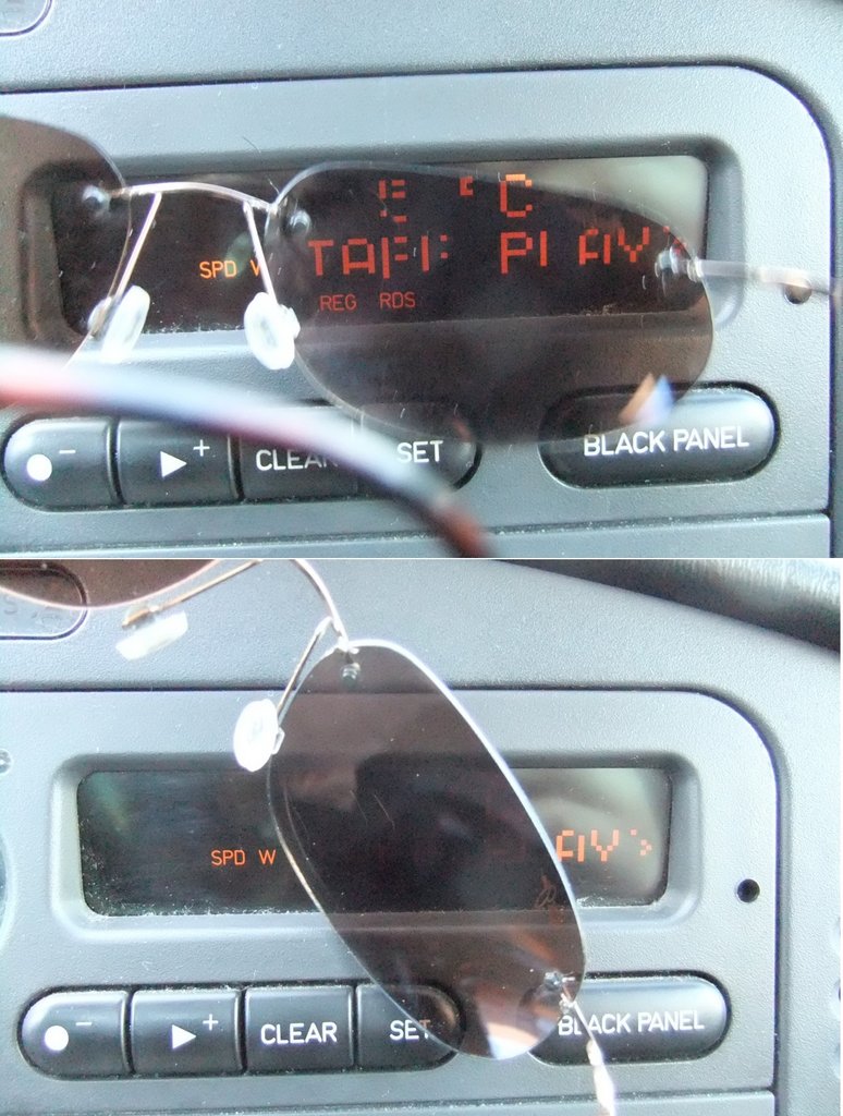

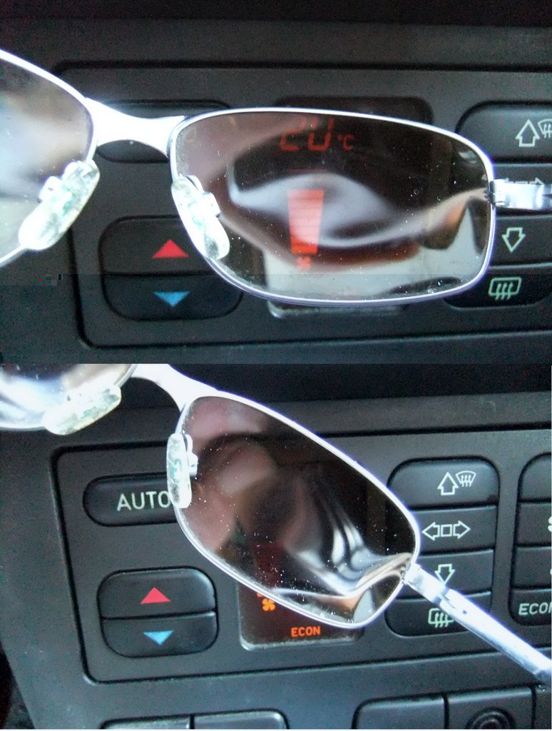

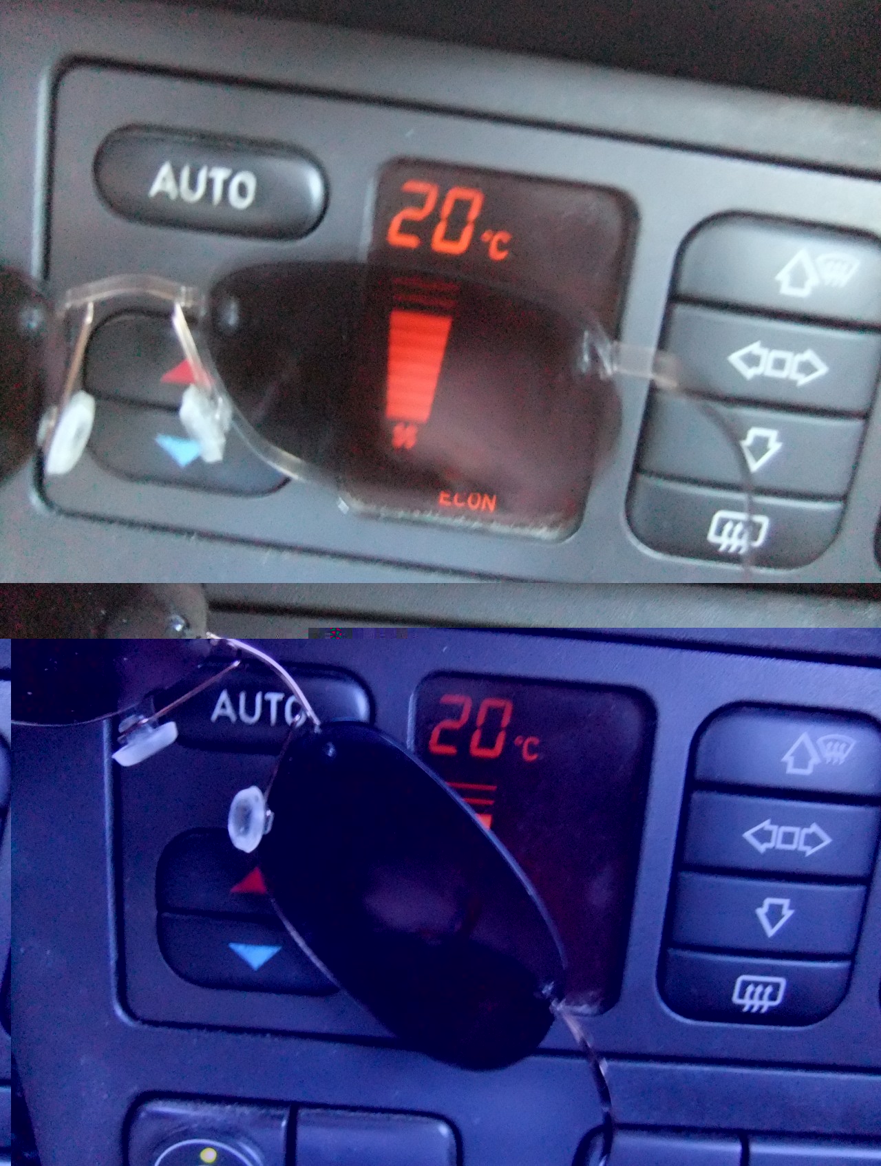

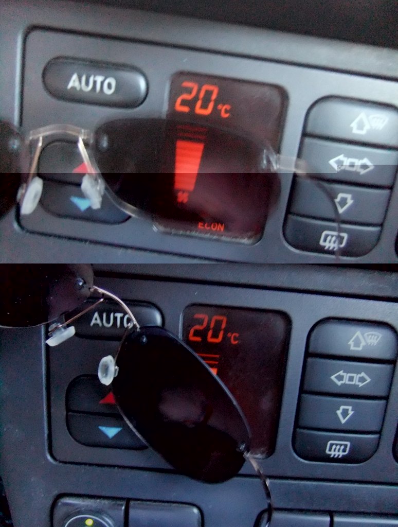

Tempo fa, chinandomi di lato per raccogliere qualcosa dal fondo dell'auto ho visto parte delle scritte della strumentazione scomparire.
Indosso occhiali polarizzati e questo fenomeno di annerimento totale lo si ottiene sotanto incontrando un'altra superficie polarizzata.
Non me ne ero mai accorto prima in quanto tale effetto si ottiene soltanto con un determinato tipo di inclinazione di una lente rispetto all'altra.
Evidentemente deve esistere una specie di tacito accordo fra i produttori di occhiali e altri "vetri" industriali in quanto, provando anche con un secondo paio di occhiali polarizzati, lo stesso effetto lo si ottine più o meno mediante la stessa inclinazione.
La polarizzazione di una lente serve per eliminre o ridurre i riflessi ed è un dettaglio che denota una certa qualità costruittiva.
E' stata una simpatica sorpresa.

Non è questione di vetro: sono i cristalli liquidi a lavorare in quel modo.
Sono posizionati fra due cristalli polarizzati, uno orrizzontale ed uno verticale.
Quando i segmenti sono spenti sono scuri mentre quando sono accesi operano un torsione progressiva di 90° che fa passare la luce retrostante.
Probabilmente è vero che è stata scelta per convenzione la polarizzazione del vetro frontale lato utilizzatore...
... dando per scontato che nessuno si metta a guardare gli strumenti con la testa inclinata e gli occhiali da sole :D
