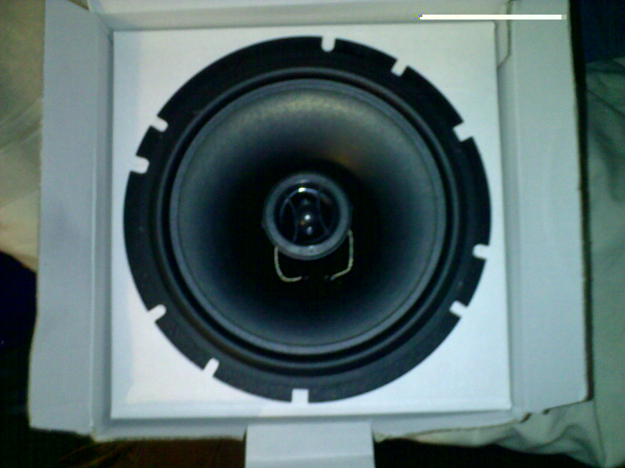

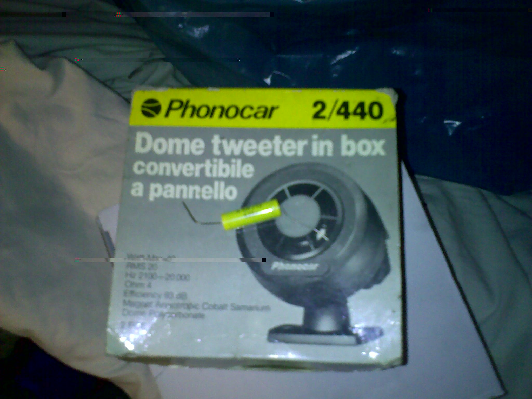

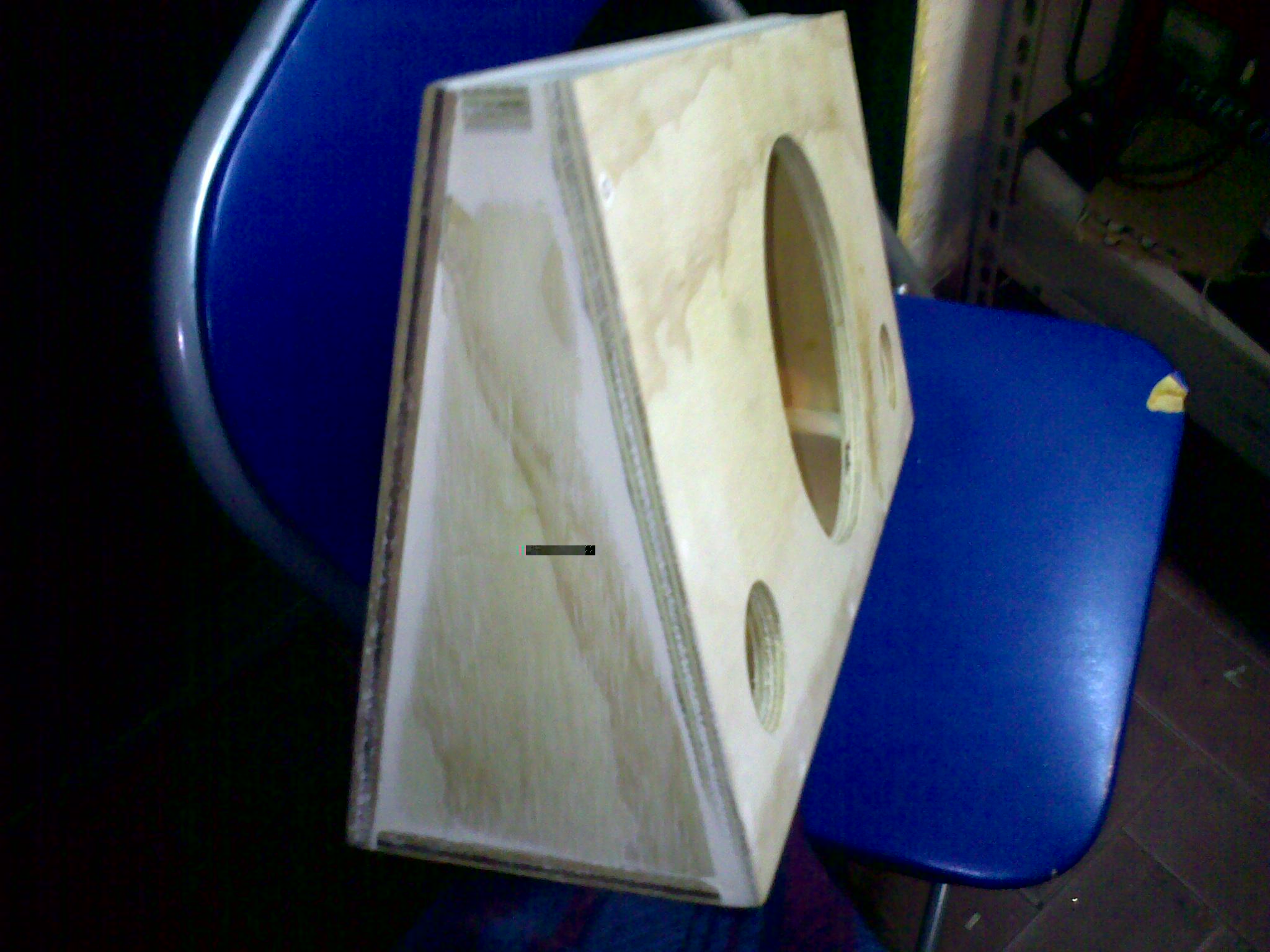

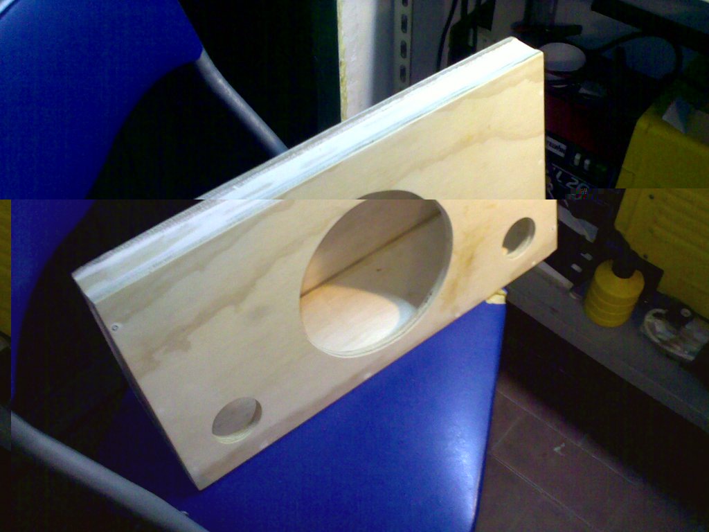

cerco di essere breve... aggiunti tweeter a cruscotto mediante supporto "volante" modificando gli altop preesistenti, che ho poi filtrato con un n.p. da 10 mf per sollevarli dall'inutile compito di riprodurre le basse (col loro diametro, non è pensabile avere bassi se non dolorosi fondocorsa)..ho installato un amp soundstream 4 canali,

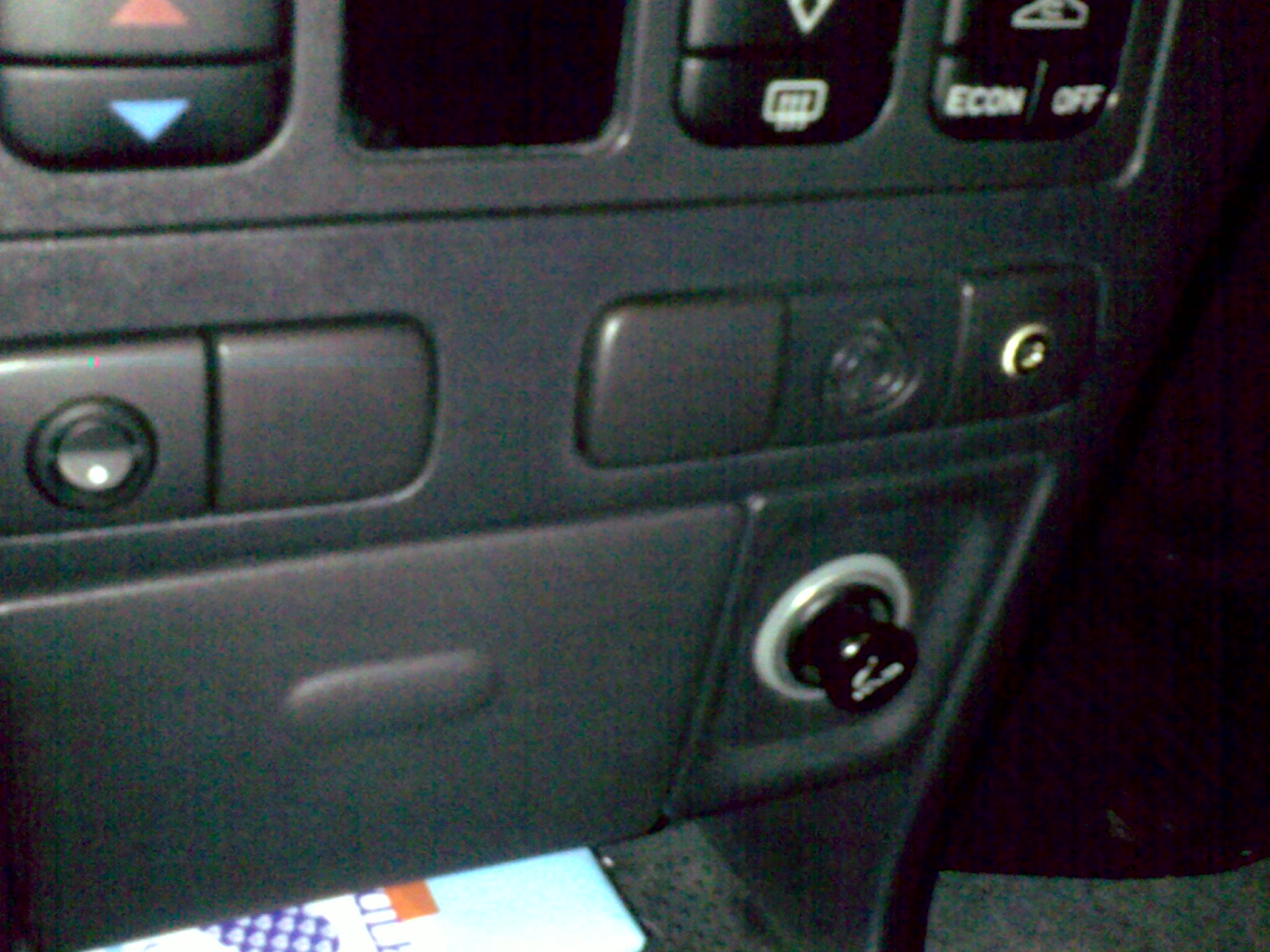

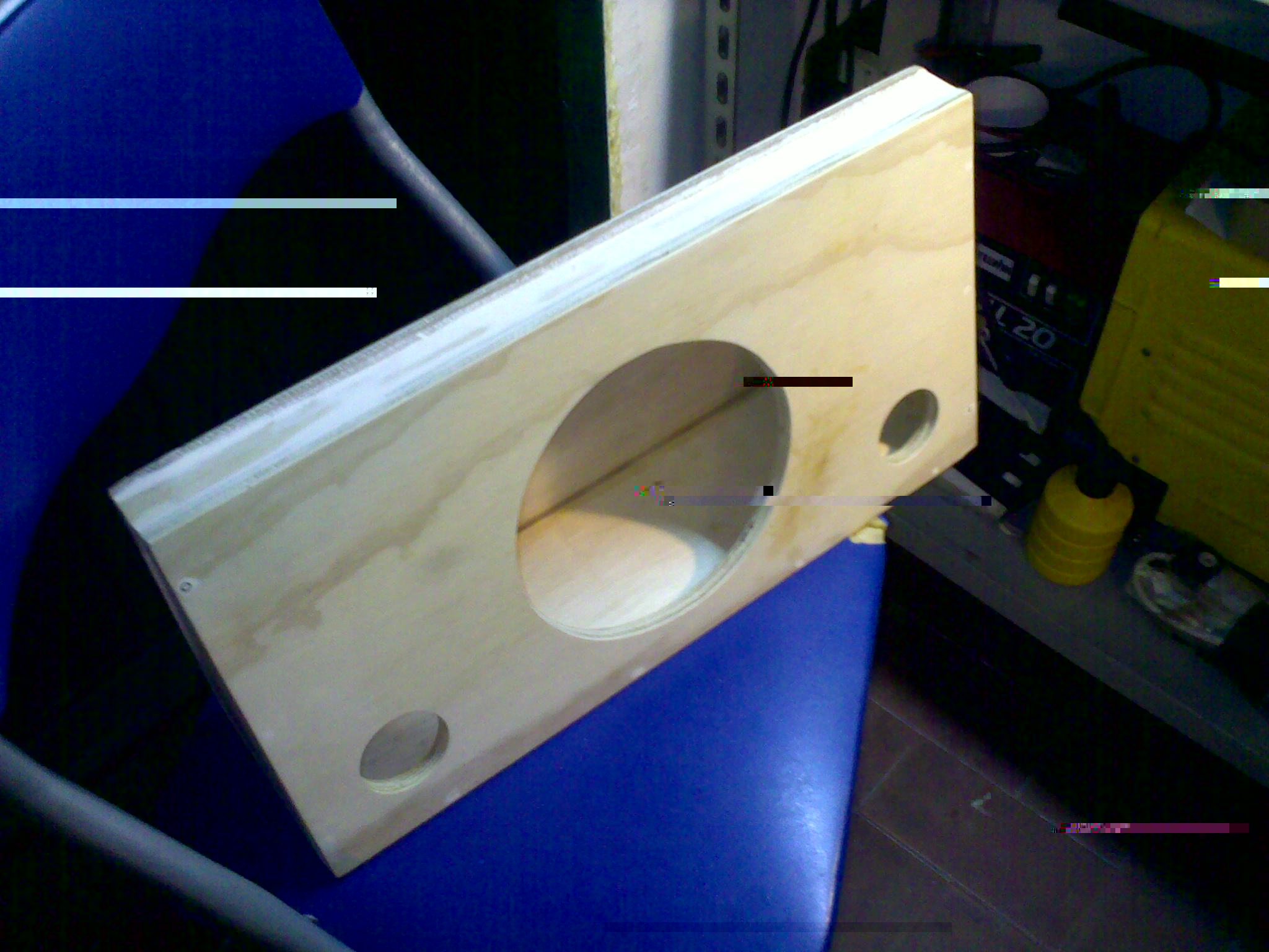

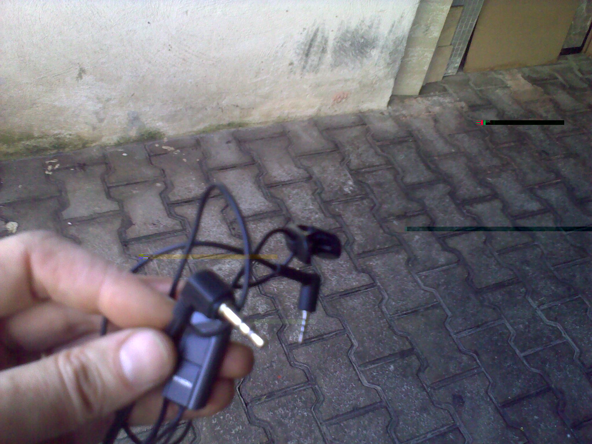

front out coppia di ciare da 17 cm a portiera, sub out in cassa chiusa (vedi foto) su mio progettino, sfruttando il "passavivande" tra sedili posteriori e bagagliaio. Attenti alla scelta dell'altoparlante,considerato lo scarso volume di carico e la esigua profondità del cabinet, ho preso un ultrapiatto HERTZ ES F20.5, che costa, ma spinge come un dannato. Ho realizzato input AUX come già indicato da altri utenti, ma inventandomi interfaccia x telefono Nokia, in modo da avere vivavoce e lettore mp3 tutto in uno...date un occhio al cavo, creato tagliando via i 2 auricolari e saldando a loro posto il minijack... la clip la sospendo allo specchio, così che il microfono legga bene la mia voce... funziona benissimo...fatelo!!!
