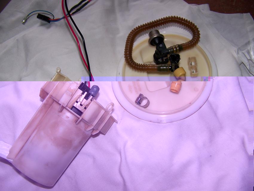

ora sganciamo il cestello della pompa:

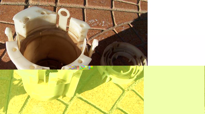

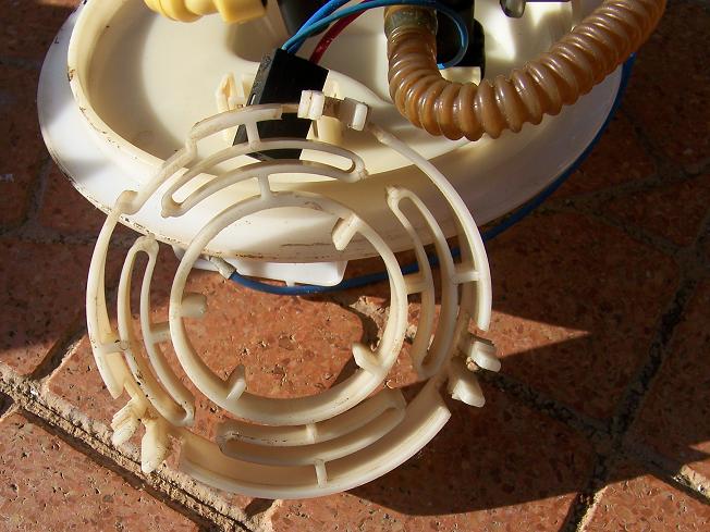

ci sono tre clips di plastica tirarle contemporaneamente verso l'interno e sollevare il cestello con il coperchio.
fatto questo armatevi di pazienza e smontate tutto il cestello (e' fatto tutto ad incastro con clips di plastica)

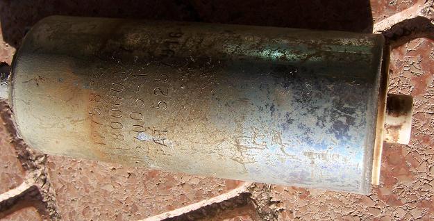

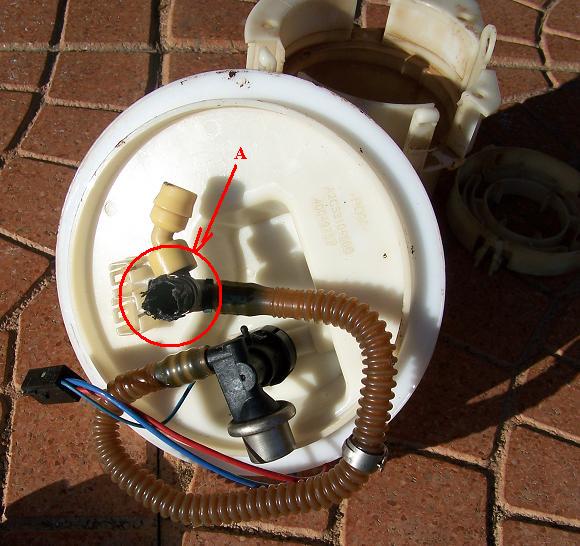

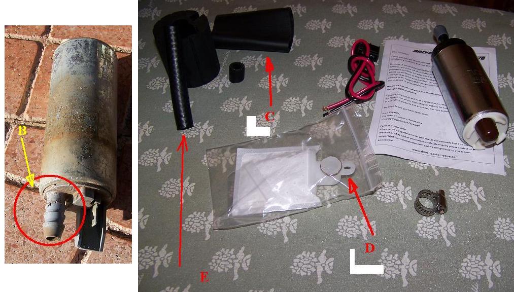

tagliate la fascetta che blocca il tubetto subito dopo l'uscita della pompa e sganciatelo dall' innesto (aiutatevi con un cacciavite piatto) (A)
gli altri raccordi non vanno smontati.
sganciate l'anello blocca pompa

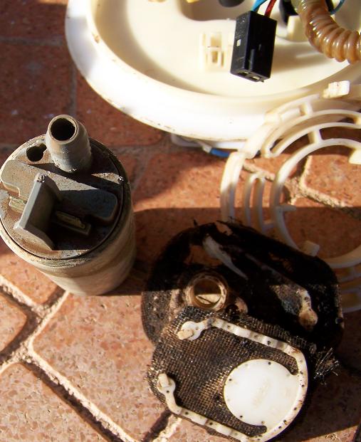

con una forbice da elettricista tagliate il filtro pompa in modo che quest'ultima possa essere sfilata
sfilate la pompa:

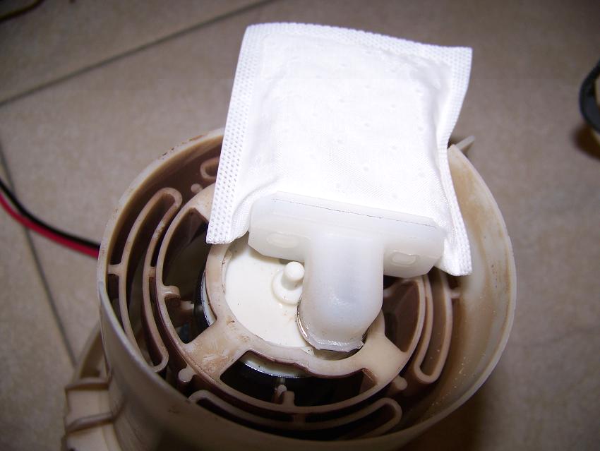

LA POMPA gss342 e' circa 0,5 cm piu' corta dell' originale mentre il diametro e' uguale.

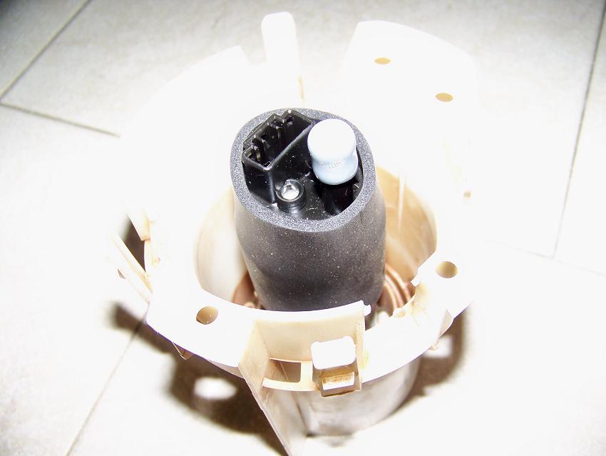

Per bloccarla in modo adeguato occorre infilare quel tubo di gomma sottile che vedete nella foto sopra, andra' messo in testa alla pompa e fatto sporgere per circa 1 cm
Poi andra' modificato il filtro e leggermente anche il cestello.
Tagliare l' occhiello del filtro (D) e tagliare pure un angolino del cestello pompa

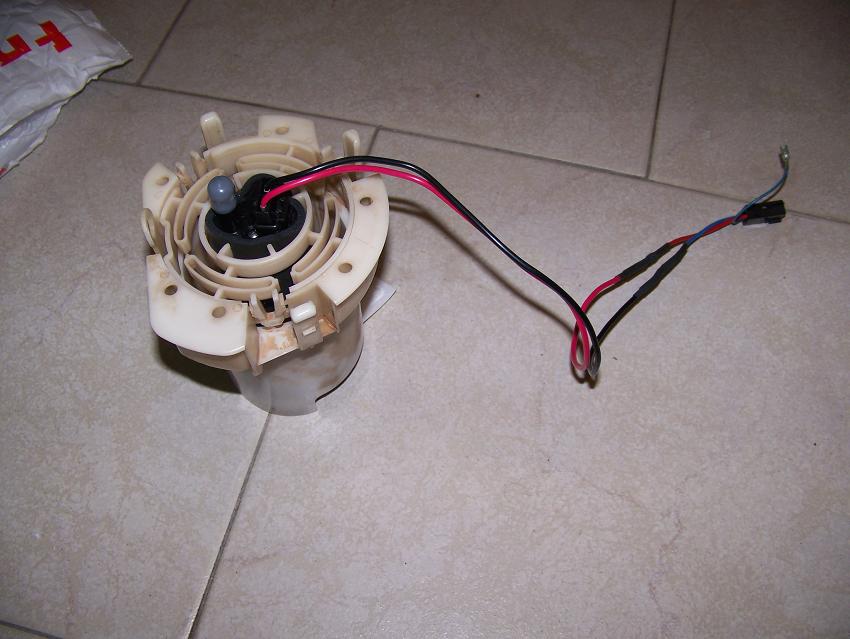

montare la pompa come in foto e bloccarla con la sua ghiera.

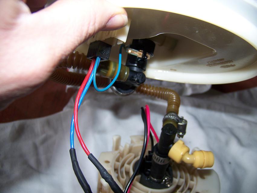

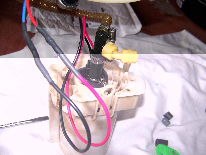

OCCUPIAMOCI ORA DEL CABLAGGIO:

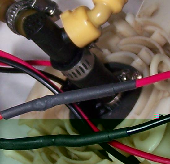

dobbiamo unire i due cablaggi, mantenendo la lunghezza originale, saldatore a stagno e guaina termorestringente

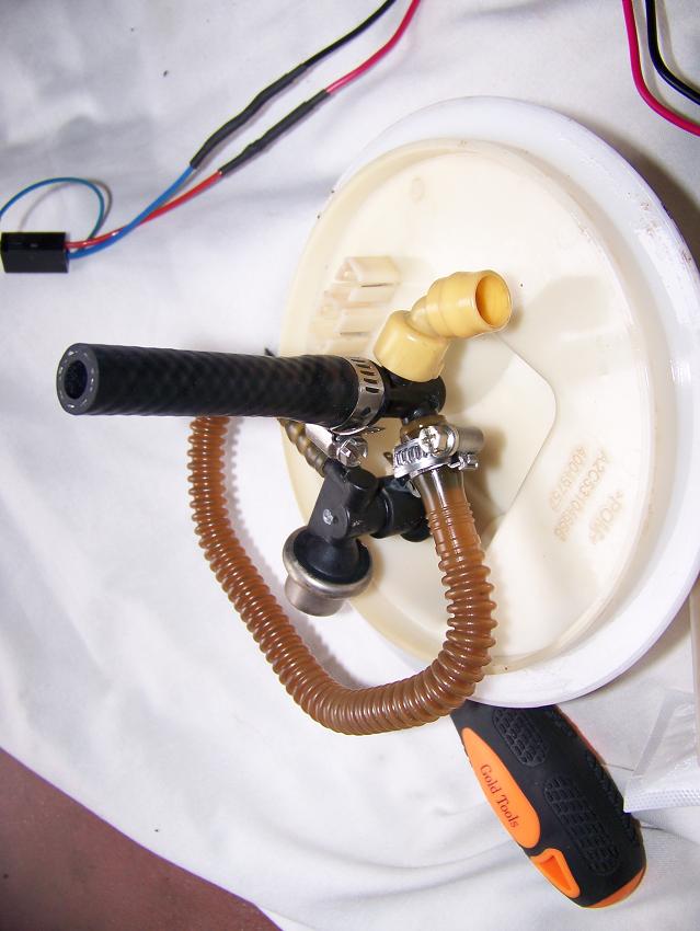

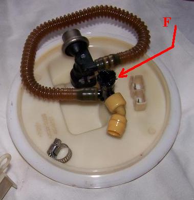

collegamento del tubo mandata benzina alla pompa:

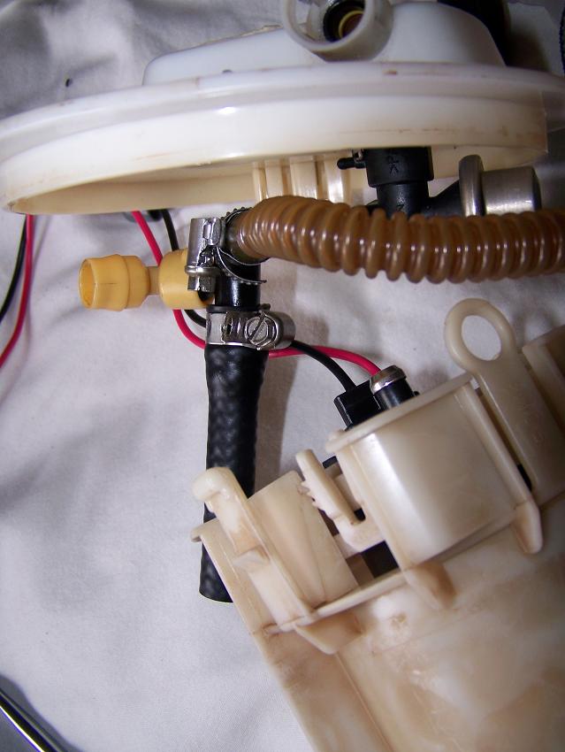

purtroppo la gss342 ha un attacco differente, x cui dobbiamo utilizzare il tubetto in dotazione. (E)
Manteniamo il tutto piu' corto possibile, altrimenti non risuciremo a chiudere il coperchio ( (B) :pirate:
ora innestiamo il portagomma nel vecchio attacco originale (F) , scaldiamo il tubetto in dotazione (E) con un phon o pistola termica spingiamolo nella parte ancora sporgente del portagomma, fino ad andare a sovrapporre al raccordo originale, guardate bene la foto qui sotto!
serrate con una fascetta, prendete la misura e tagliate il tubetto che andra' poi innestato nella nuova pompa
una bella fascetta metallica anche qui, ricontrollate e stringete bene tutto!

Non resta che rimettere il tutto nel serbatoio, cercate di rimettere tutto nella stessa posizione iniziale, collegate i connettori innestate il tubo benzina nella sua sede (F)

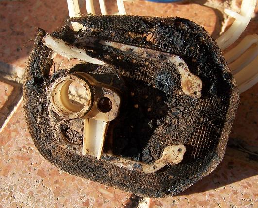

però mi lascia di stucco quella retina cosi sporca su una macchina cosi nuova, io lho cambiata sia alla saab (1989 e 230mila km) sia alla volvo (1989 e 210mila km) e in nessuno dei due casi cera uno sporco cosi solido e sopratutto cosi tanto!
SABBONE
Località: San Vittore Olona
Re: 9-3NG - Sostituzione pompa benzina
#6 Messaggio da leggere da SABBONE »
È una macchina che ha girato in Grecia per almeno 50.000 km ....
