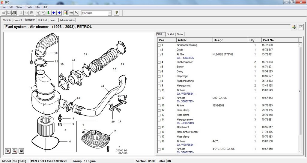

ciao a tutti, volevo delle info in merito a questo tipo di filtri:
http://www.ebay.it/itm/220392662712?ssP ... _856wt_906
posso adattarlo agevolmente alla mia saab? Lo consigliate? Oppure continuo con il filtro tradizionale :?

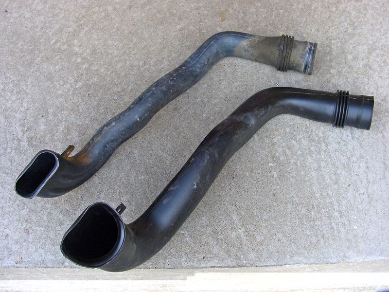

una modifica molto economica per la scatola filtro della 9,5 è la sostituzione del tubo d'ingresso (nel disegno contrassegnato con il numero 11) con quello della 3,0 tdi che e molto più grande è gia sagomato e con mezzora di lavoro fai tutto,trovi in molti autodemolitori il costo del tubo nuovo comunque non arrivava a 30 euro oltre al tubo puoi mettere un filtro in cotone tipo Kn ecc

grazie Vincenzo, adesso cerco la presa d'aria del 3.0 TDI, come da immagine allegata :) P/N 53 27 424
