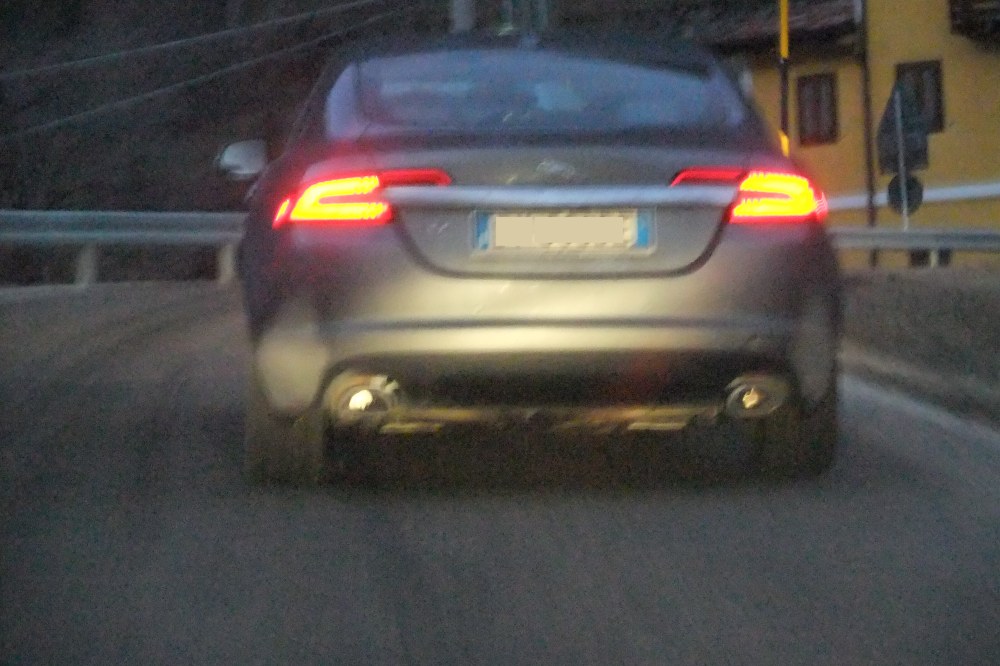

Premetto che non le conosco ... so solo che mi piacciono un sacco e mi sono sempre piaciute.
Questa (stupenda) mi pare fosse una XF.
Però da dietro gli scarichi ... si vedeva la luce dei fari riflessa dal fondo del silenziatore!
Sono finti?

Si, come la maggior parte delle auto al giorno d'oggi. Prova a guardare le tedesche.....

Non sono finti, è una paratia nel finale che credo serva come DB killer.
Sono presenti un diverse auto moderne (su Audi e BMW le ho viste)........e concordo che fanno skifffff da vedere!!!

dovrebbero proprio essere i DBkiller

Un po' di tempo fa avevo visto un'autovettura (non mi ricordo marca e modello) con il doppio scarico in cui uno era normale e l'altro era riflettente come quelli in foto.
E mi son detto... "ma guarda te sto qua, pensava di fare una figata e invece...."
E poi mi vedo sta Jaguar qui... boh ... DB killer ... il mio marmittone è un foro diritto (canna mitragliata) e ho notato
che accelerando fa meno rumore che al minimo (probabilmente per la risonanza fra il silenziatore centrale e il terminale).
Se proprio erano necessarie quelle paratie almeno farle opache... no?

Nel caso di vetture con lo scarico gemellato, può accadere che uno dei due (o due dei quattro) terminali restino chiusi ai bassi regimi o a motore freddo sia per scaldare il catalizzatore e permettere che questo vada prima in temperatura ottimale di funzionamento (abbattendo quindi le emissioni), sia perchè le linee di scarico supplementare si aprono agli alti regimi per ottimizzare la resa del motore e quindi ottimizzare consumi\emissioni\prestazioni

Se è così ha senso resta il fatto che esteticamente è orribile.avvosaab ha scritto:Nel caso di vetture con lo scarico gemellato, può accadere che uno dei due ....
