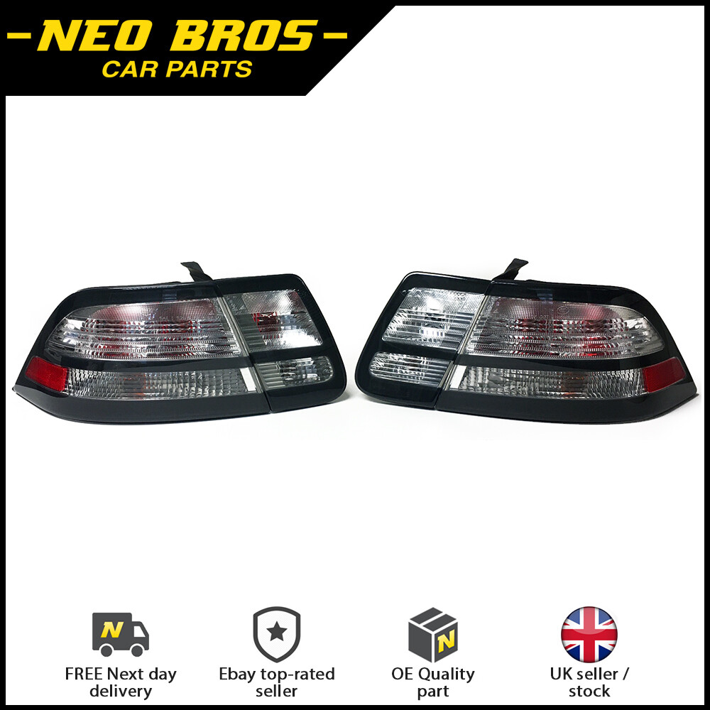

Riesumo questo topic visto che l'argomento e' identico per non aprirne un altro.
Come gia' discusso da altri per ammodernare il look al posteriore della 93 pre restyling che ha i fari per lo piu' rossi si dovrebbero mettere i fanali bianchi del modello successivo.
Il costo non e' di poco, un kit nuovo l'ho trovato dall'Inghilterra a circa 350euro.
https://www.ebay.co.uk/itm/Genuine-Saab ... Swf3xe2RVJ
Pero', costo a parte volendo non poi cosi' impossibile, i fari tutti bianchi non mi ispirano del tutto, quindi ho trovato una via di mezzo.
C'e' chi li ha verniciati, ma io opterei per il wrapping modificando i fari rossi con la stessa cornice, in questo modo acquisterebbe un look differente ma piu' originale.

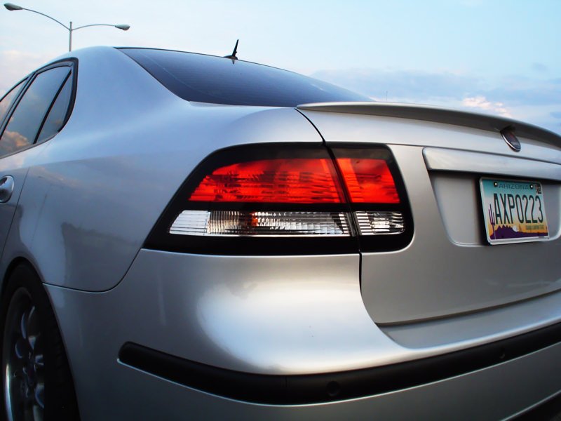

Qui i fari modificati
I miei fari di serie
Ho mandato una email ad una ditta specializzata in wrapping, i fari li porterei gia' smontati, ovviamente non devon sparare prezzi assurdi per un lavoro semplice e veloce con poco materiale rispetto ai lavori cui sono soliti.
Pero', costo a parte volendo non poi cosi' impossibile, i fari tutti bianchi non mi ispirano del tutto, quindi ho trovato una via di mezzo.C'e' chi li ha verniciati, ma io opterei per il wrapping modificando i fari rossi con la stessa cornice, in questo modo acquisterebbe un look differente ma piu' originale.

Avevo visto anch'io che c'è chi ha iniziato a verniciare le cornici sui fari pre-restyling e secondo me il risultato è stupendo. Da un lato mi piacciono più di quelli "ghiaccio" delle restyling.
Il risultato migliore secondo me l'ha ottenuto la sedan grigia della prima foto, con la riga centrale che pare più sottile rispetto alle altre.
Quando al processo vedi tu, ma se con santa pazienza ti crei una maschera, lasciando scoperti solo i contorni e la linea centrale, te li puoi verniciare anche da solo al prezzo di una bomboletta. Quelli che l'hanno fatto online ho visto che hanno fatto così.
