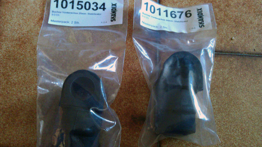

Presi qui:
http://www.skandix.de/en/spare-parts/su ... r/1015034/
Ho preso entrambi i modelli perchè non sapevo quali fossero quelli esatti :=
Se si ha il pacchetto sport vanno presi quelli da 25mm, almeno cosi dice il sito: 25 mm = for vehicles with Sports package/lowering

Cavolo, quelli in gomma non costano niente.. beh se uno non ha interesse ad irrigidire sicuramente vanno benissimo anche quelli !

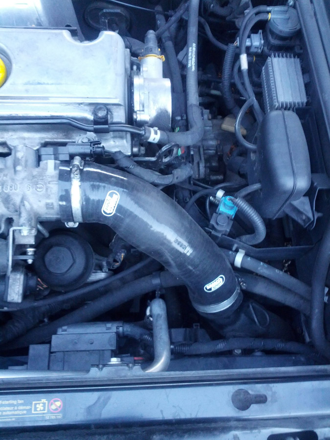

Non costano nulla, peccato che siano 20 euro di spese di spedizione. Cmq sono velocissimi, e con la scusa ne ho approfittato per prendermi anche un manicotto serio per l'intercooler visto che l'originale non durava moltissimo :D
