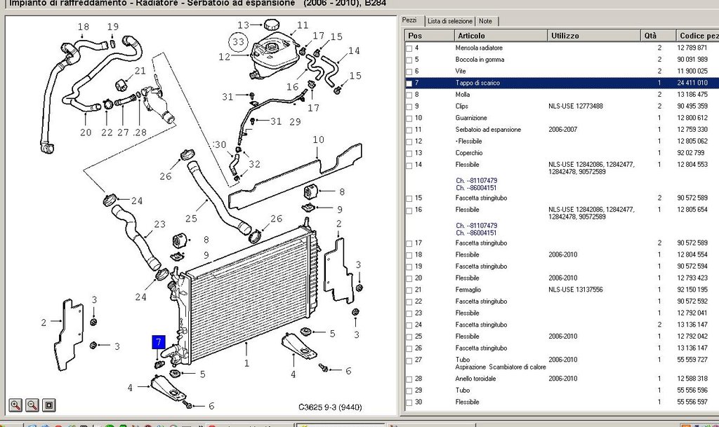

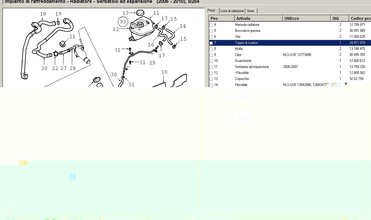

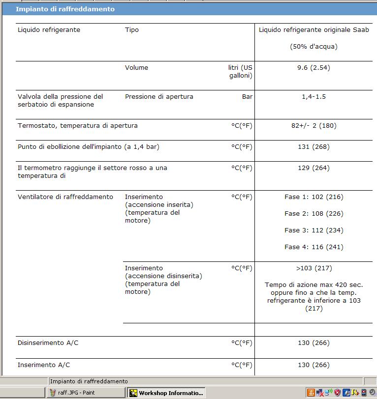

Re: 9-3NG 2.8v6 - Pulizia circuito refrigerante ?
ho fatto una piccola ricerca:
il b284 contiene circa 10 litri, ha un tappo di scarico e non ha sfiati x l' aria.
Secondo me di "pulizia" non se ne necessita se non parliamo di un circuito che ha girato con l'acqua dolce e che si è riempito di calcare o di ruggine..
Apri il tappo della vaschetta.. scarica il tappo del radiatore.. fai scolare tutto quello che esce e poi rinnova il liquido con il 50-50 di liquido-acqua che ci entra.. se anche non saranno tutti e 10 i litri, ma 8 non penso che sia un vero problema..
Comunque le 9-3NG hanno due tubi di sfiato che entrano nella vaschetta... uno proviene dal radiatore l'altro che no sbaglio proviene dalla testata per cui dovrebbero pescare aria entrambe le zone del circuito sia a monte che a valle del termostato. secondo me ti esce tutto, o quasi....
