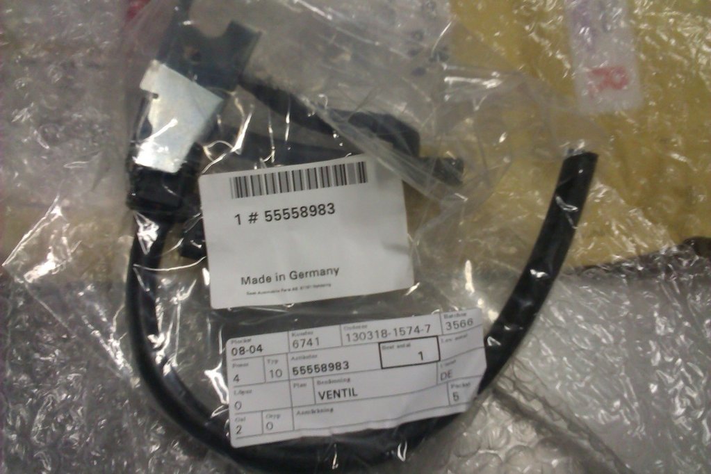

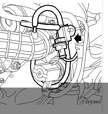

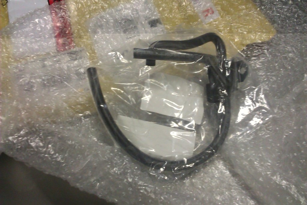

Codice errore P0234 - Turbocharger/Supercharger 'A' Overboost Condition, la macchina va in safe mode :sleepy:
Codice ho eliminato con htc (ELM327) e OBD Car Doctor :)
Ieri la boost valvola è venuta da http://www.partsforsaabs.com , e tutti i cavalli sono tornati sotto al cofano :dealer:
Prezzo con la spedizione: 84€
