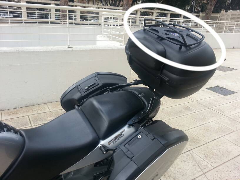

Ragazzi, il portapacchi in metallo (nero satinato) della mia moto sta mostrando alcuni segni di ruggine. Cosa potrei usare per riverniciarlo? Pensavo al plastidip ma quello crea soltanto una pellicola plastica, non è vernice...

bomboletta?

Ci ho pensato, ma mi chiedevo se dovesse avere caratteristiche particolari o se la riverniciatura richiedesse anche ulteriori lavori prima e dopo...che ne so, anche qualche antiruggine, trasparente ecc.
L'unica cosa che ho verniciato in vita mia è il legno. Lì non basta la sola vernice...

Bomboletta nero opaco o lucido , ma prima passagli un po di carta abrasiva sottile (160 o 180).
Se ti rechi in un negozio specifico che ti fanno loro i colori e ti caricano loro le bombolette (sono quei negozi specifici per carrozzerie) puoi farti fare del nero e fargli aggiungere il catalizzatore, in questo modo la vernice secca prima ed è più resistente.
Ovviamente la vernice con catalizzatore va usata al massimo entro 3/4 ore.
Se vuoi dopo la verniciatura (al max dopo mezz'ora) puoi passargli il trasparente.

Prima della vernice io userei qualche spennellata di convertitore

vernice spray termoresistente.... non la schiodi nemmeno con la raspa

A me sembra alluminio... sei sicuro che sia ruggine?

1) smonti tutto
2) grattatina carta vetrata sottile
3) primer
4) colore a tua scelta (ripeti 2 o 3 volte)
5) asciughi e poi metti trasparente

Grazie ragazzi. Passerò comunque presso un negozio per carrozzieri..così faccio un po' di spesa...
No purtroppo non è alluminio. Dalla foto non si vede molto bene...jpm ha scritto:A me sembra alluminio... sei sicuro che sia ruggine?
