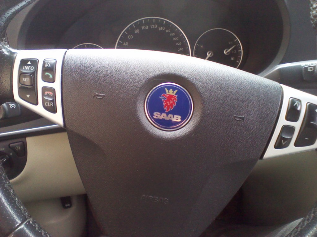

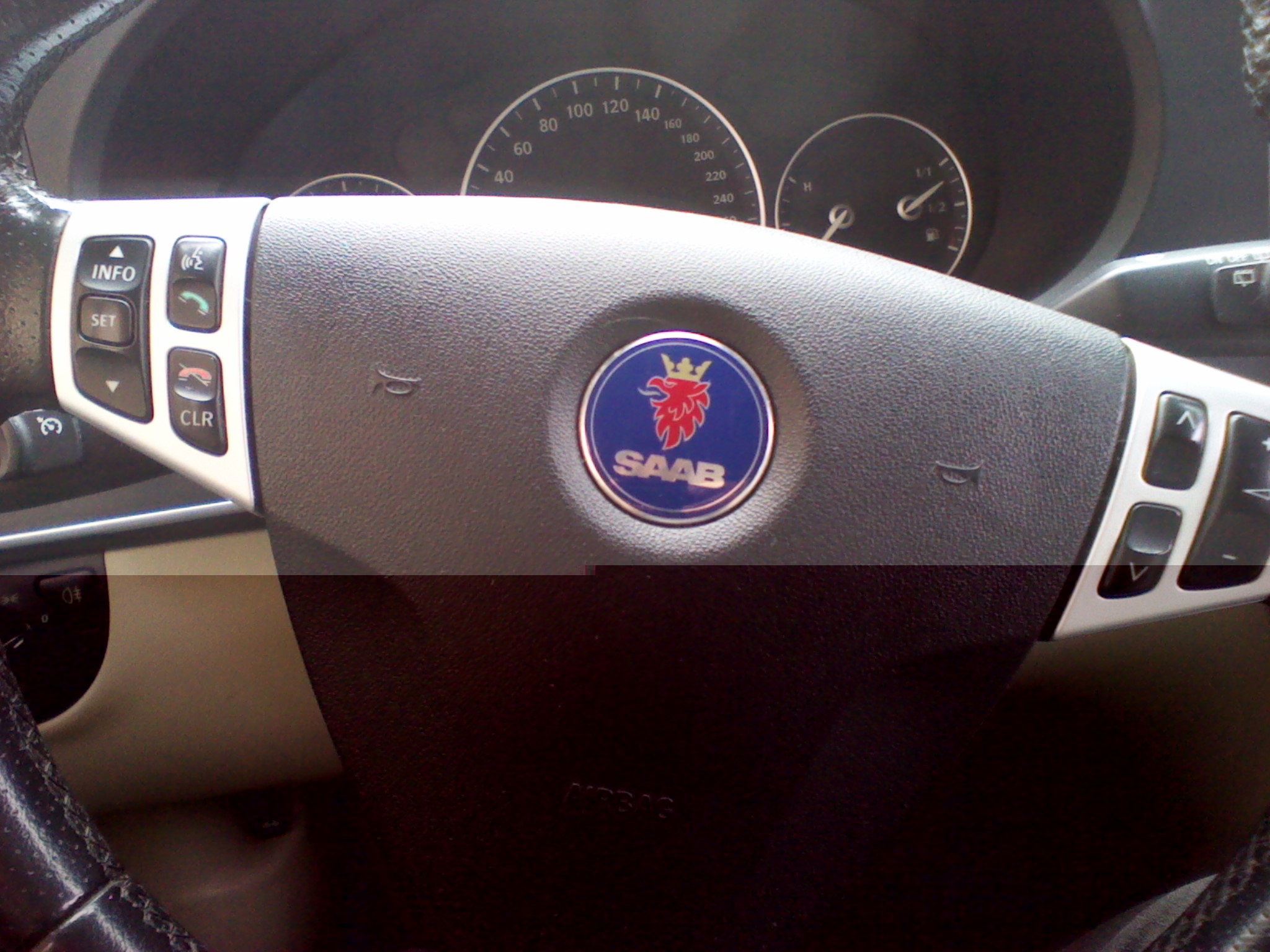

ragazzi chiedo un consiglio anche io! ho da meno di una settimana la saab 9-3 sportsedan 2.2tid con navigatore satellitare e comandi al volante. mi sono accorto che tra i tasti vi è una cornetta ed un tasto che penso serva per attivare il vivavoce! sapete come si attiva e come funziona?? il modello della radio e del volante è quello in foto
MarcoMaxi
Messaggi: 1500
Località: Faenza
Re: 9-3NG - Comandi al volante telefono ?
#16 Messaggio da leggere da MarcoMaxi »
Devi guardare nel baule, sotto alla cappelliera ci dovrebbe essere una centralina. Se ha una fessura per una tessera tipo bancomat sul lato verso di te allora quello è il telefono integrato che si comanda dai tasti sul volante. È un TELEFONO VEICOLARE non un vivavoce. La tessera non è altro che la sim del telefono vecchio formato. Si poteva acquistare a parte una Micro antenna bluetooth da inserire sul retro della centralina per poter aggiungere un auricolare bluetooth appunto. Ma sempre però abbinato al telefono veicolare quindi non potete accoppiare nulla di ciò al vostro telefono/smartphone.
