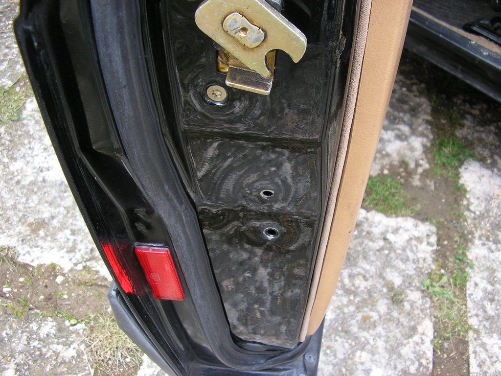

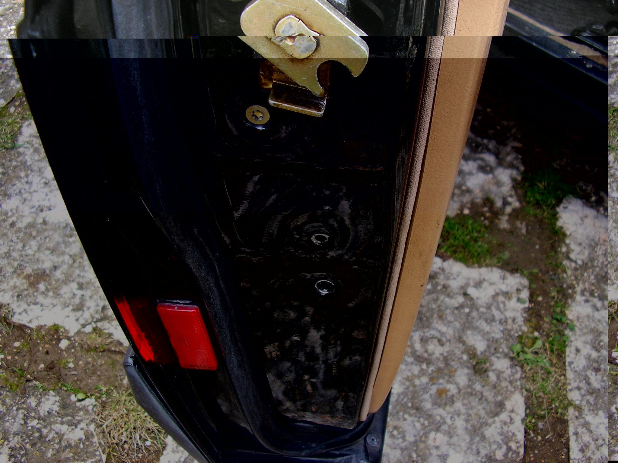

Ciao a tutti, nella mia macchinina mancano le viti nella portiera dove ci sono i fori....
il vetro però sale e scende senza problemi...è grave la mancanza di questo particolare all'interno della porta? si trova ancora il ricambio in saab?

Se non sbaglio, non ci vanno le viti ma due tappini di gomma.

non so...nella portiera dx in quella posizione ci son due torx...

Infatti nella foto si vedono i segni

Infatti li' và fissato il modulo della chiusura centralizzata.
