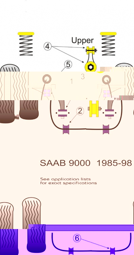

Già che ci sono, vi chiedo un aiuto. In teoria dovrei aver finito di sistemare l'assetto, ammortizzatori e relativi gommini nuovi, tutti i supporti della barra stabilizzatrice posteriori sono nuovi e quelli anteriori non sono ancora da sostituire.
Ho montato il powerflex numero 1 (oltre al 3 e 4, ma non c'entra con l'assetto), vorrei ancora prendere il 5 ed il 2 e 6 (ma devo capire da quanti mm è la mia barra stabilizzatrice e nel caso, mettere la più grossa disponibile, 19mm). Però noto ancora un po' di gioco sul volante, cosa potrebbe essere? Scatola sterzo o qualcosa del genere? Ci sono altri gommini ormai vecchi da cambiare? Oppure mi devo rassegnare, è un'auto quasi 30 anni fa ed è fatta così.
- Messaggi: 13824
Re: 9000 - Marca ammortizzatori ? Quali altre parti sostitui
Solitamente se c'è gioco o il volante ha problemini o è la scatola dello sterzo...
