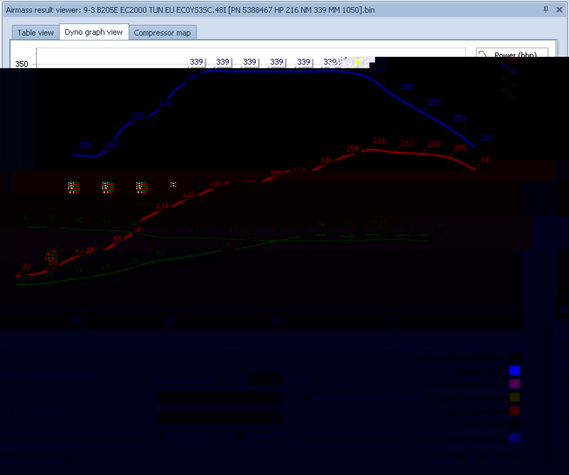

Eccomi di nuovo, allora inizio io dando il buon esempio, allego le quattro configurazioni usate nella mia 9-3, nel corso del tempo per evoluzioni successive, la prima l'ho iniziata a provare da poco dopo aver montato una TD04.
Per chi conosce già la Suite consiglio di andare a vedere le differenze sulle varie mappe.
Vi allego anche la configurazione originale, cioè com'é uscita dalla fabbrica.
Inoltre ecco tutti i grafici delle diverse configurazioni:
Screen Shot 2013-08-26 at 18.30.54.jpg (153.01 KiB) Visto 1575 volte
Screen Shot 2013-08-26 at 18.30.28.jpg (146.49 KiB) Visto 1575 volte
Screen Shot 2013-08-26 at 18.30.04.jpg (145.71 KiB) Visto 1575 volte
Screen Shot 2013-08-26 at 18.29.33.jpg (146.25 KiB) Visto 1575 volte
Screen Shot 2013-08-26 at 18.29.01.jpg (150.2 KiB) Visto 1575 volte
Buon Divertimento

Bella la terza curva, con la coppia che sale a picco a 1000 giri e a 2000 è già al 90% di quella massima :@
jimbo63
Messaggi: 361
Re: Condivisione esperienze tuning con T[578]Suite
#11 Messaggio da leggere da jimbo63 »
jpm ha scritto:Bella la terza curva, con la coppia che sale a picco a 1000 giri e a 2000 è già al 90% di quella massima :@
Attenzione, tutte le curve che vedete sono la simulazione dalla Suite, la realtà sui rulli poi non è proprio al 100% equivalente in termini di risposta ma lo è invece in termini di valori massimi, intendo dire che magari invece di avere la coppia massima a 2400 rpm é spostata a 2750 rpm, c'è da tener conto che la simulazione considera tutte le condizioni ideali sia in termini atmosferici che di meccanica ..... cosa che su macchine di 10 anni ed oltre per quanto si possa essere maniaci non è più ..... :D :D
La terza curva che citavi l'ho usata per quasi 4 mesi e devo dire che era ok, magari chiedeva un poco troppo alla povera GT17, infatti con temperature esterne un poco più alte intervenivano quasi sempre i limitatori, ma diciamo che con clima attorno ad i 20/25 gradi ...... Era proprio eccitante ! :D >:]
