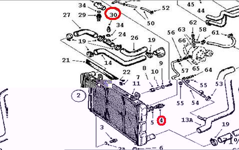

no, io dico che ci sono due bulbi , uno per ogni ventola. prima parte una poi dopo parte l'altra. se si accende l'ac questa da il comando per farle partire entrambe a presindere dal segnale del bulbo
- Messaggi: 15695
Re: C900 EP - Vizio di surriscaldamento ?
E ma a me risulta che il buobo sul radiatore è solo uno, il 4!
http://www.jimellissaabparts.com/showAs ... gory=19608
L'altro è quello sul raccordo a "T" (30), e riporto quello che ha detto saabato:
Quindi non comanda nessuna ventola.Saabato ha scritto:vinsempre ha scritto:Questo e' l' interruttore termostatico dell' AC, che non altro e' un contatto normalmente chiuso che quando la temperatura sale sopra i 114 °C stacca il compressore AC riducendo il carico motore.Il dubbio è proprio che il bulbo che sta sotto non funzioni a dovere.
