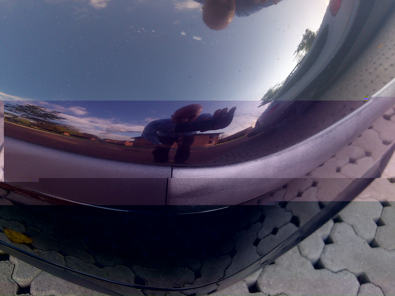

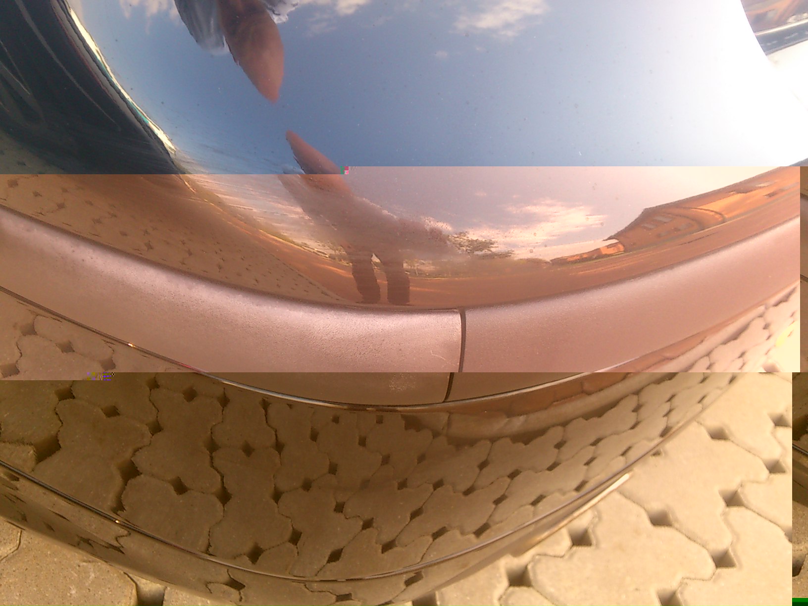

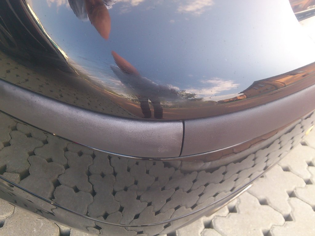

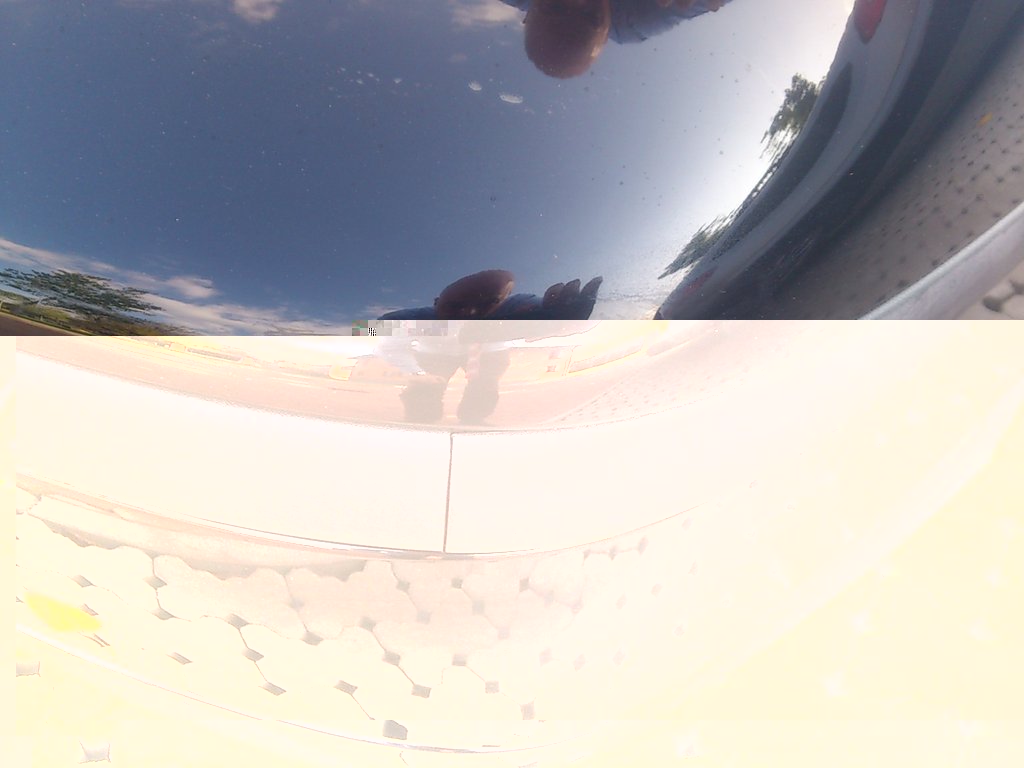

Nell'ultima settimana ho assistito ad un improvviso (dalla sera alla mattina) deterioramento dell'estetica delle modanature sx e dx del guscio paraurti posteriore. In pratica la plastica è diventata chiarissima, quasi biancastra (le foto non rendono l'idea di quanto facciano schifo :@ )
Certo, non erano al 100% nemmeno prima, ma perlomeno riuscivo a tenerle al livello del listello centrale (nuovo, dopo che picchiai in manovra contro un paletto) con il Perl.
Il risultato che vedete ora è quello post lavaggio (non è cambiato nulla, quindi non si tratta di sporco), e post applicazione di Perl (ho provato sia diluito che, preso dalla disperazione, PURO), ma niente. Quindi ho provato con spray Dash Matte GTecniq, che all'interno ha fatto miracoli, ma niente ancora.
Che dite, è ora di ordinare le modanature nuove? (circa 25€ l'una e passa la paura).

Non ho capito una cosa: ma il bianco è il risultato di una strisciata o è l'invecchiamento?
Re: Plastiche (delle modanature paraurti) "scadute"?
Nessuna strisciata, semplice invecchiamento, anche se per via dei rulli e complici i 9 anni anagrafici, all'aspetto la plastica è un po' più liscia, anzichè ruvida come quella del pezzo nuovo :fainted:
La cosa strana è che però si è "rivelato" tutto di colpo! Ho trovato il tutto così da un giorno all'altro (la macchina tra l'altro dorme al chiuso). Strano vedere come mettendoci sopra il Perl puro, l'aspetto non cambi di una virgola

Ho paura che lì fai poco... È la parte più esposta ai rulli perché attaccano da lì: mi sa che si è staccato il "colore" causa sfregamento.
Se hai voglia di spendere un pochino, andrei di Dlux, ma mi par costi quanto la parte nuova

Sembrerebbe una sbordata di pasta abrasiva durante una lucidatura! Non sembra un invecchiamento! Prova a passarli con uno straccio sporco di wd40. Magari prima glielo spruzzi un po' sopra. Dovrebbe venire via!
