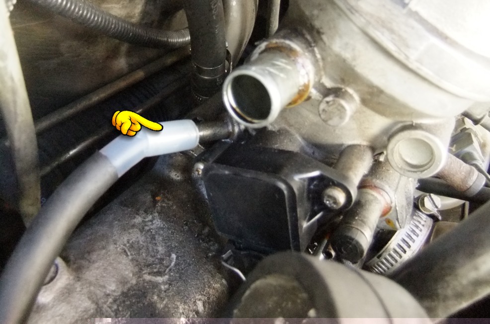

oggi vista la bella giornata, ho sostituito il sensore di posizione della valvola a farfalla (che mi dava problemi).
Nel farmi largo per arrivare ad armeggiare attono a detto componente mi sono accorto che un tubicino dell'aria collegato al corpo farfallato aveva una crepa.
L'ho fatto con un pezzettino di tubo in silicone che avevo a disposzione e questo il risultato.
Facendo seguito alla disamina dei collegamenti di pressione al corpo farfallato fatta qui: viewtopic.php?style=8&f=30&t=20597
Questo "nuovo" tubicino di cui ho scoperto solo ora l'esistenza, a cosa serve? Che componente/sistema collega?

Serve a bruciare i vapori di benzina, è collegato ad una valvola (vicina al duomo) che regola l'afflusso dal filtro/accumulatore a carbone (dentro il parafango).

Grazie jeanpierre!
