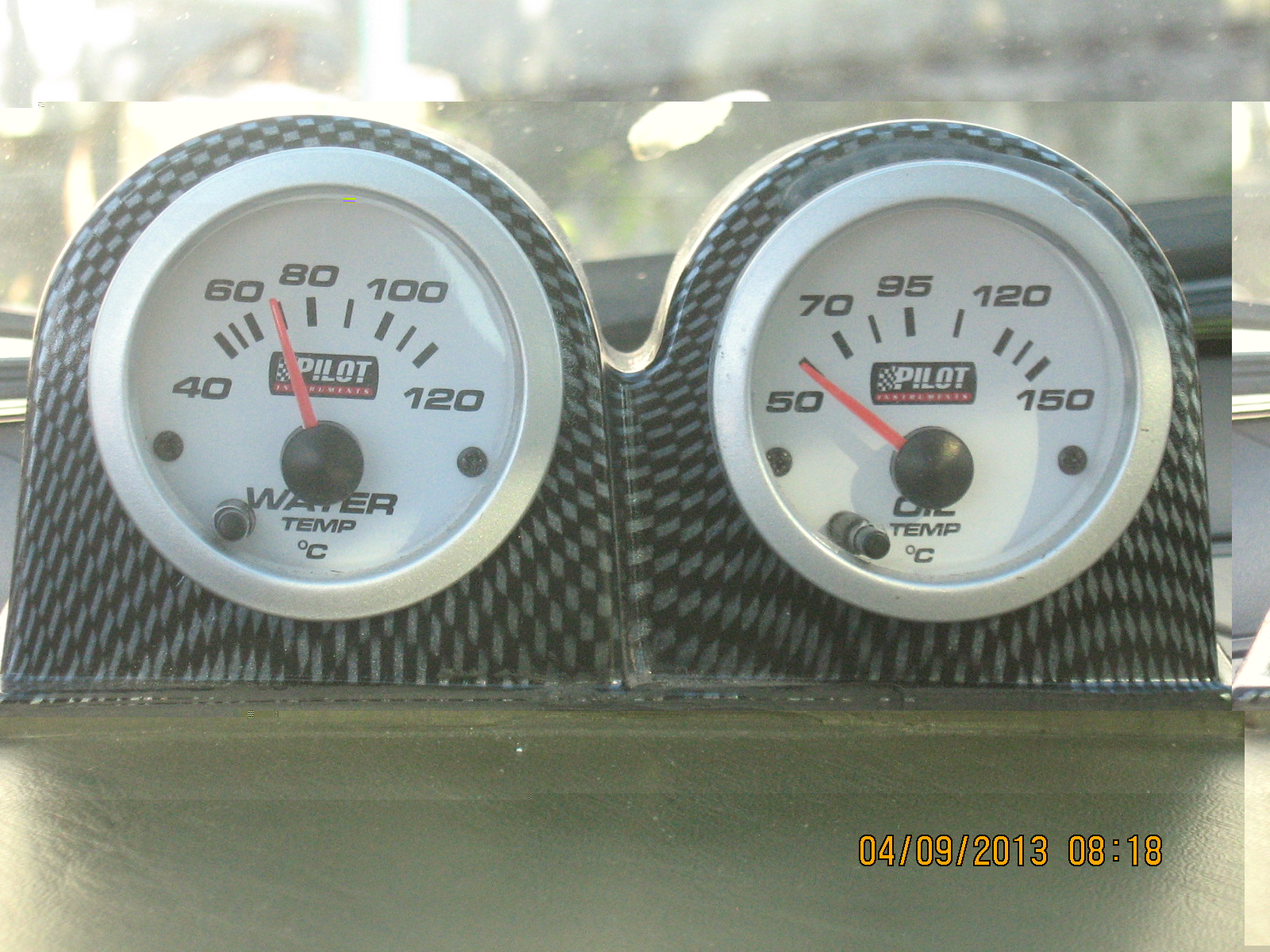

Io sulla mia 9-3 ho montato tre strumenti supplementari, temperatura acqua, temperatura olio, e pressione olio, e ho notato che quando la temperatura del refrigerante raggiunge 80-90° dopo pochi km, la lancetta del cruscotto sta esattamente e metà scala, l'olio ancora non raggiunge 50°, e la pressione è ancora alta facendo intervenire la valvola parzializzatrice circa 5.5 bar .
Per avere una pressione stabile 3-3 bar, l'olio deve raggiungere i 60-70°, e non è sufficiente avere il refrigerante a metà scala dello strumento originale, ma c'è bisogno di qualche km in più, dipende anche ovviamente dalla T esterna.

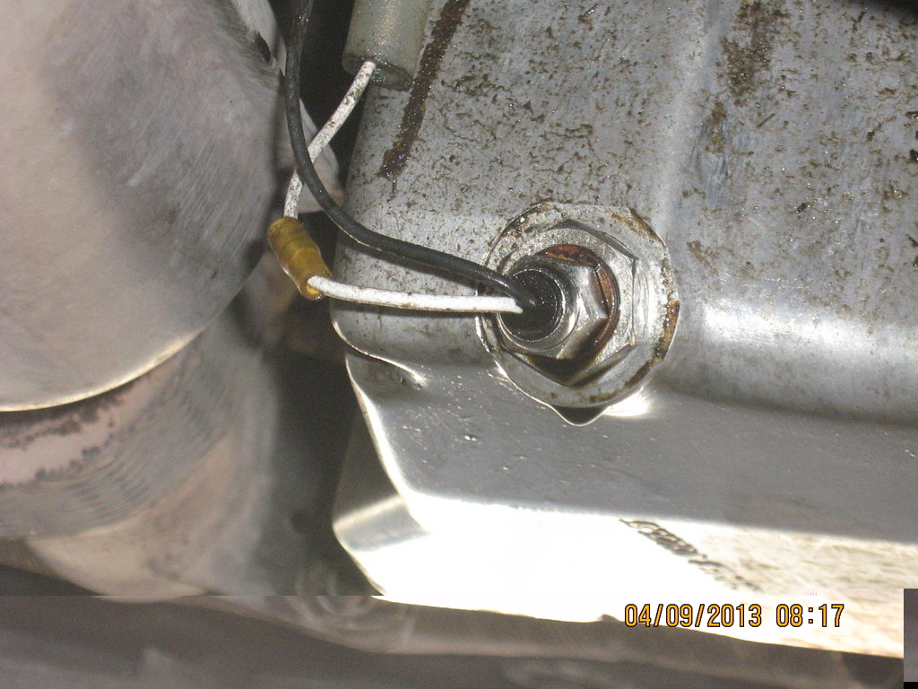

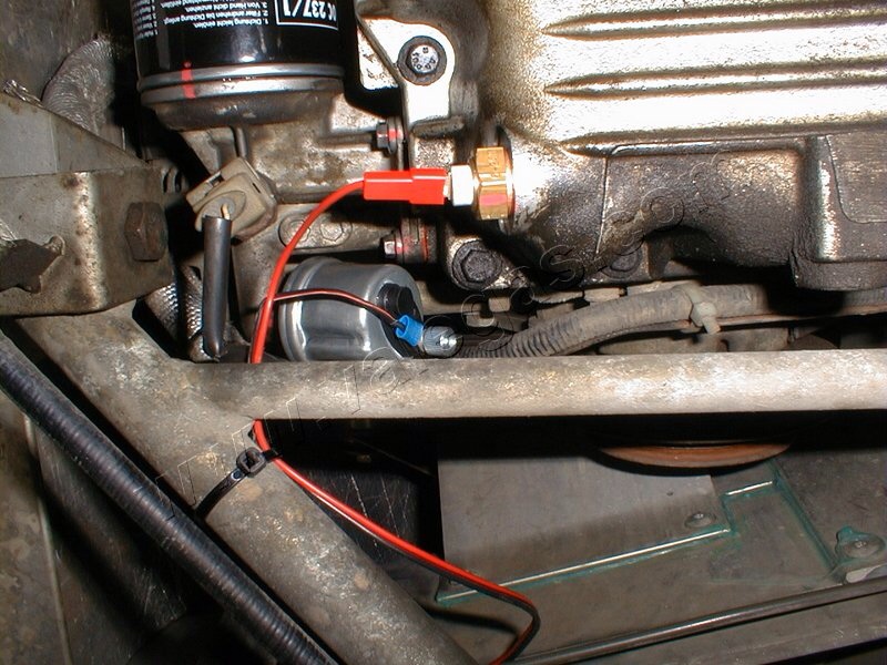

No, sinceramente il termostato dell'olio non l'ho mai cambiato ( la mia 9-3 è del 2001), proverò a toccare con le mani il radiatore olio quando la temperatura ancora non raggiunge la soglia per l'apertura del termostato.
Il sensore T olio l'ho messo sul tappo di scarico olio forandolo, quello refrigerante sul manicotto grande che dal termostato va al radiatore, ovviamente comincerà a indicare la T acqua dopo l'apertura del termostato stesso.AmuroV6 ha scritto:Ciao, potresti dire come li hai collegati alla car questi strumenti e se sono affidabili come valori segnalati?
per il resto serve il + sottochiave e + per le luci, che puoi prendere da qualsiasi pulsante che si illumina all'accensione dei fari.
Anche se i miei strumenti non sono i migliori sul mercato,mi sembrano rispecchiano molto i valori presunti come ,apertura termostato,intervento elettro ventola, e l'olio non mi è mai andato oltre i 107° indicati (valore apertura termostato olio).
