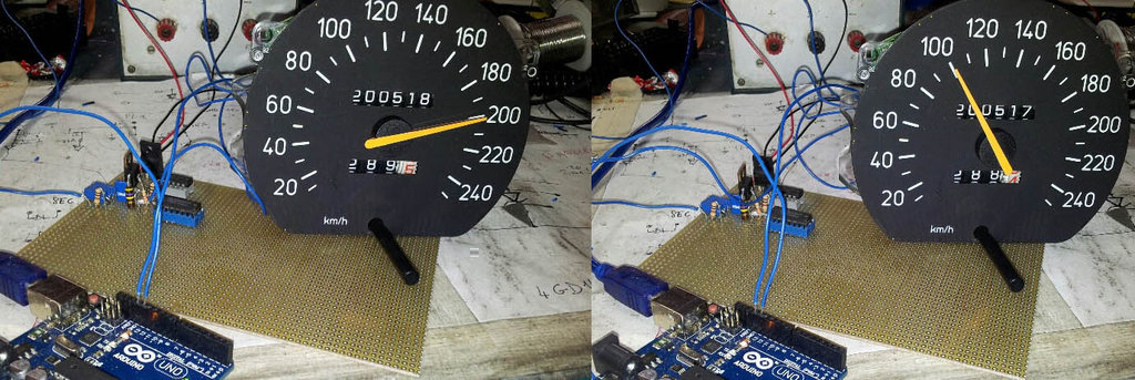

per prima cosa mi scuso...sicuramente se nn ora o tra poco farò qualcosa che nn va bene.... ci riesco sempre!... Il problema che mi porto appresso da diversi anni è il mancato funzionamento del contachilometri..... se tolgo il sensore sul cambio e lo faccio girare con un trapano a pile il contachilomtri funziona ne deduco che ci sia un ingranaggio che va ad accoppiarsi a quello infilato nel sensore che è rotto.... tirare giù il cambio aprirlo per cambiare quell'ingranaggio mi sembra un pò esagerato.... visto che mi diletto un pò con stagno e saldatore pensavo di intercettare un sensore dell'abs e ricavare da lì gli impulsi e con una scheda processore tipo arduino o simili ricavare gli impulsi da madare al contachilometri.... che funziona con una semplicissima onda quadra anche a 5volt... Qualcuno ha risolto il problema in modo meno contorto?????.....

Scusa , ma sicuro che non è più semplice sostituire il caso che arriva al cambio?
Visto che io ipotizzo che sia quello rotto e non l'ingranaggio nel cambio!

Flip-flop Tnicola9000 ha scritto:... devo aggiungere un divisore per due...

....purtroppo collegando fisicamente il sensore a un trapano il contachilometri segna quindi non ho dubbi purtroppo..... come dice Jpm ho dimezzato con un flip-flop e sembra molto realistica la misura confrontato con un navigatore che tuttavia non marca la stessa velocità un pò di più un pò di meno penso sia dovuto al ritardo dell'aggiornamento del gps.... devo provare su un lungo tragito a velocità costante o trovare un altro sistema.....
