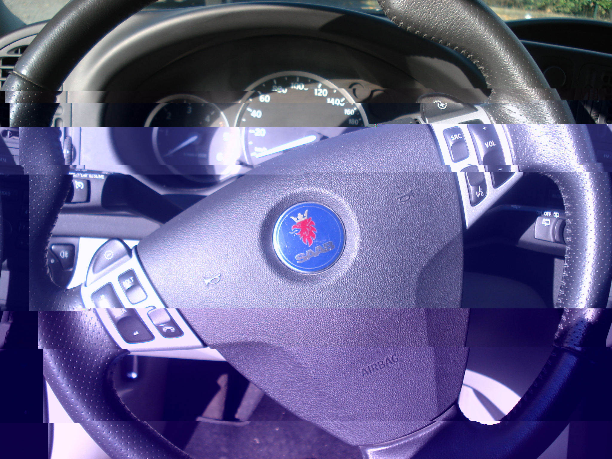

Ciao ragazzi,
vorrei fare una domanda essendo neofita del mondo SAAB.
da meno di una settimana posseggo una 9-3 SW del 2006 allestimento Vector.
ho il navi plus con sistema di navigazione.
le domande sono queste:
1° l'auto ed il software del sistema sono predisposte per la connessione al telefono ed i comandi vocali, ma le voci sono disabilitate. ovvero non ho la possibilità di selezionare la voce telefono, o la connessione bluetooth, ma ho i comandi al volante ecc..
vorrei capire se è un ulteriore optional applicabile al mio modello o c'è qualcosa che mi sfugge per attivarlo.
2° avete idea della marca/modello del navigatore? vorrei cercare un aggiornamento.
grazie in anticipo!

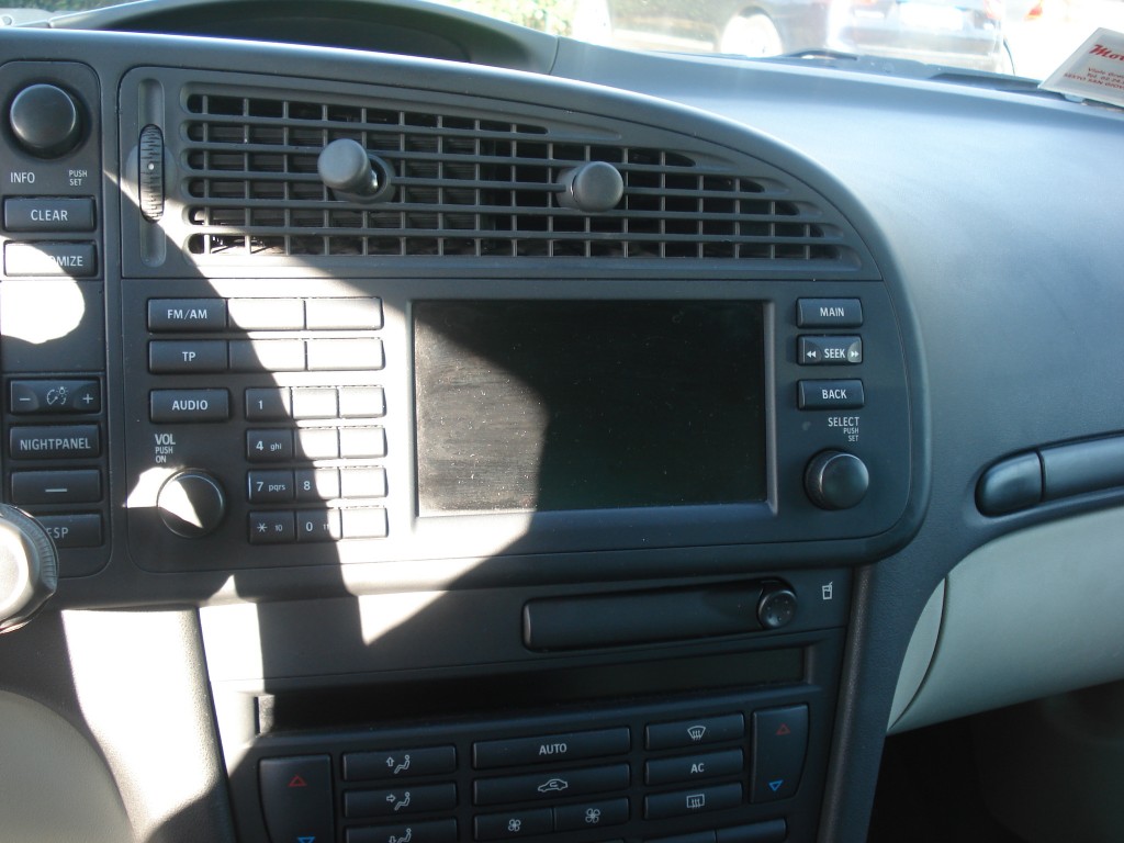

Ciao e benvenuto.

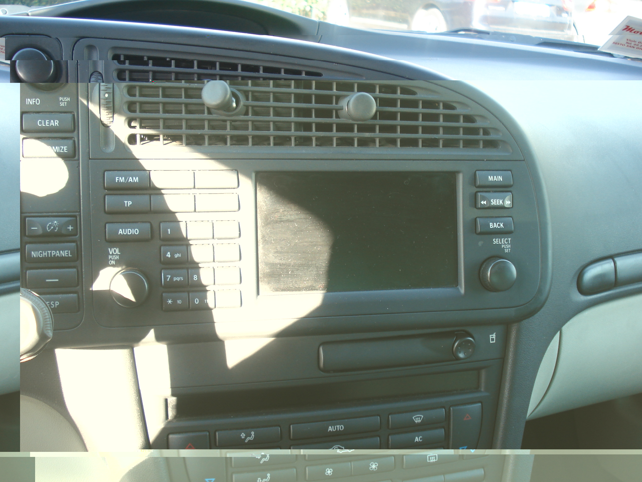

Se hai l'icm3, questo per intenderci:
Dovresti avere anche il bluetooth ed il telefono di conseguenza!

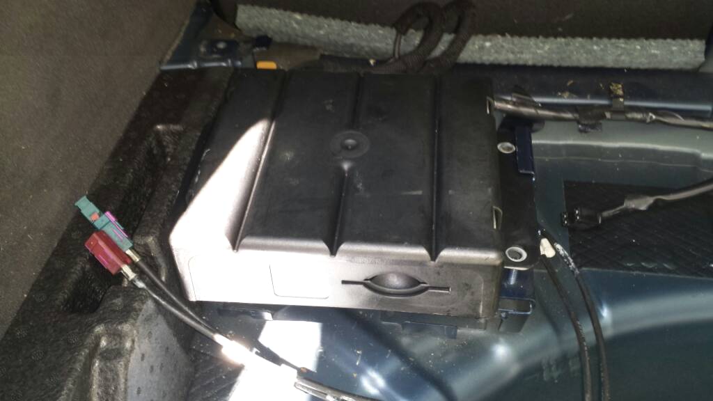

Sul soffitto del baule dovresti avere una scatola nera con una fessura, ecco quella è dove dovresti inserire la Sim grande per poter utilizzare il telefono.

ti ringrazio per la risposta, cercherò meglio la scatola per la sim, di fatto dalla parte opposta alla scatola del navigatore c'è ne una ma non sono riuscito a capire cosa sia. faro delle foto.

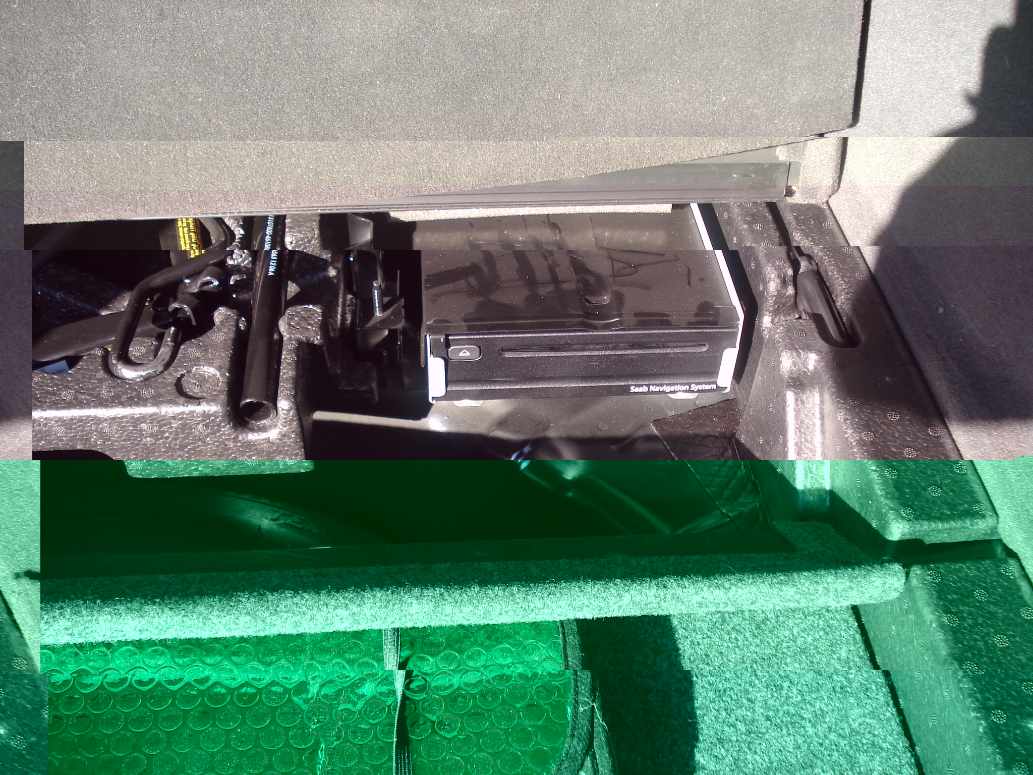

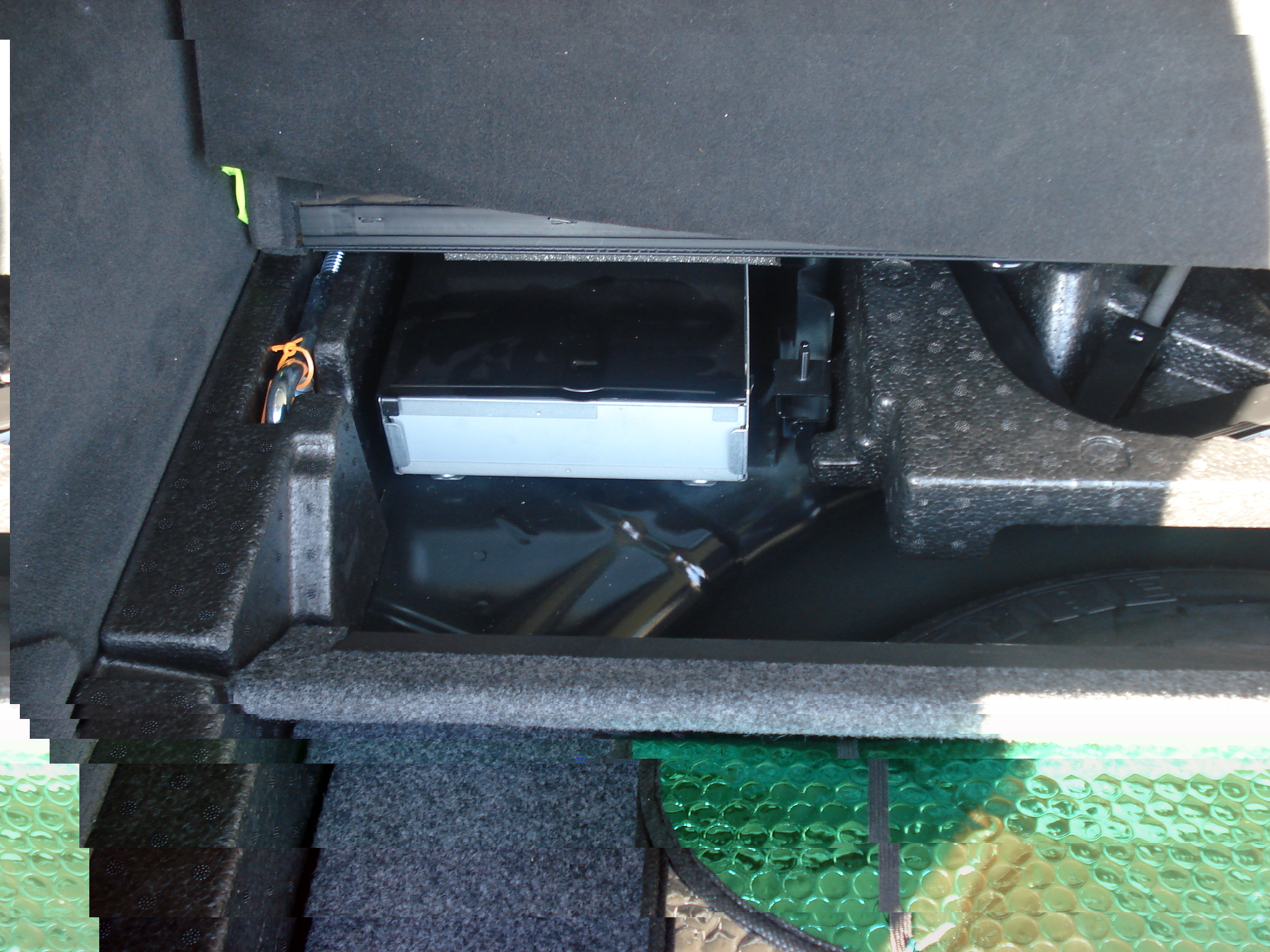

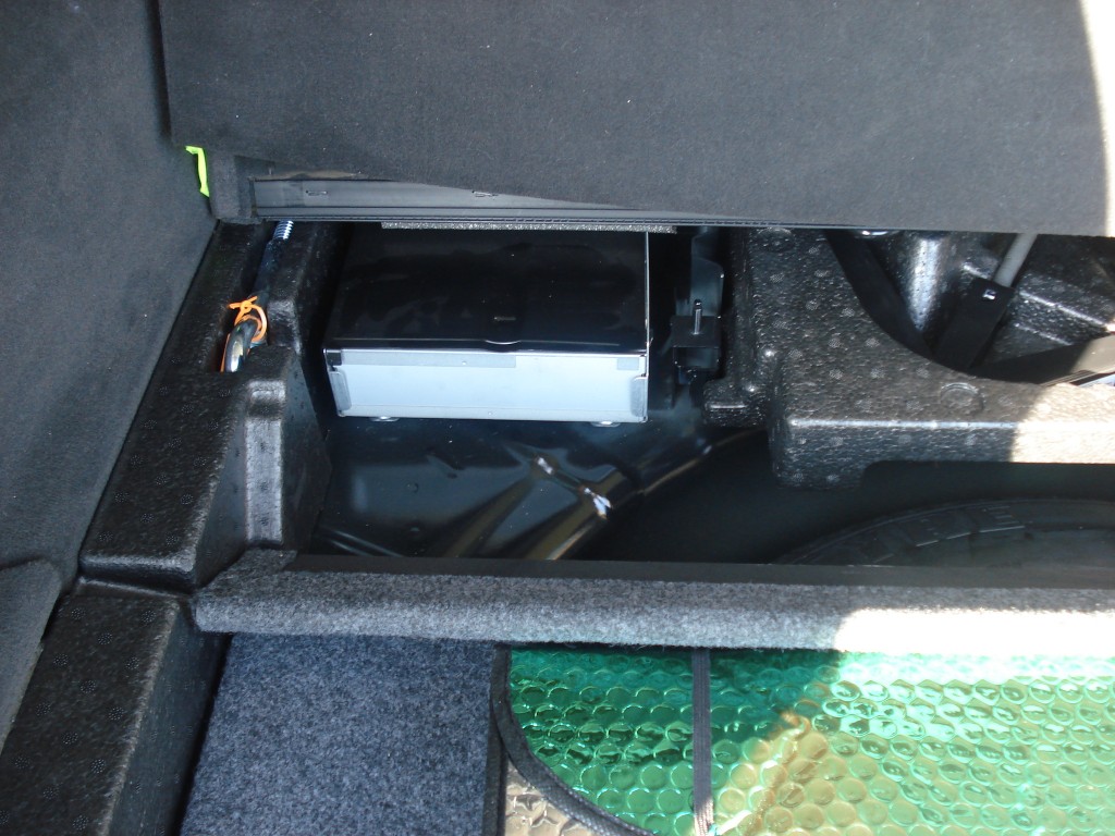

io alloggi sim non ne ho trovati, ti metto qualche foto della situazione e di questo scatolotto di cui non capisco la funzionalità. a sto punto credo sia solo predisposta... mah!

Hai la SW quindi è tutto spostato rispetto alle berline, ma hai il sistema a 13 speaker?? Sembrerebbe un amplificatore quello dietro a sx.
L'alloggio per le sim le berline ce l'hanno attaccato sul soffitto del baule

li' si inserisce la sim del telefono ! ce l' ho pure io !!

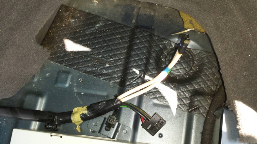

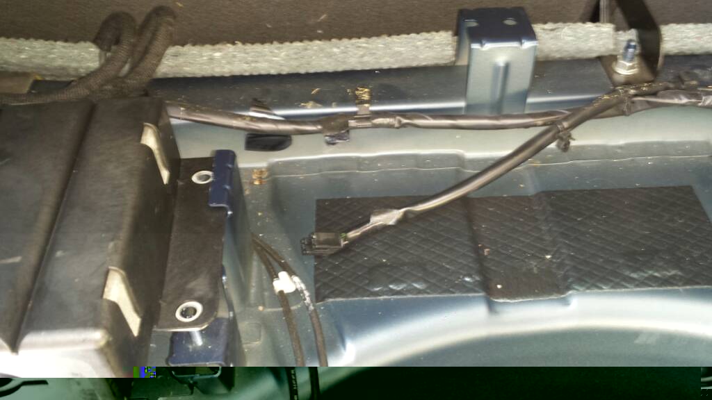

ciao ma mi sapete dire i cavi dove passano e i tipi d connettori dei moduli ???? non riesco a trovarli sulla mia
- MarcoMaxi
- Messaggi: 1501
- Località: Faenza
Re: 9-3NG - Info sistema di navigazione/telefono

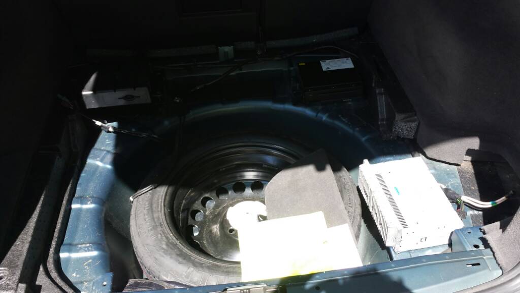

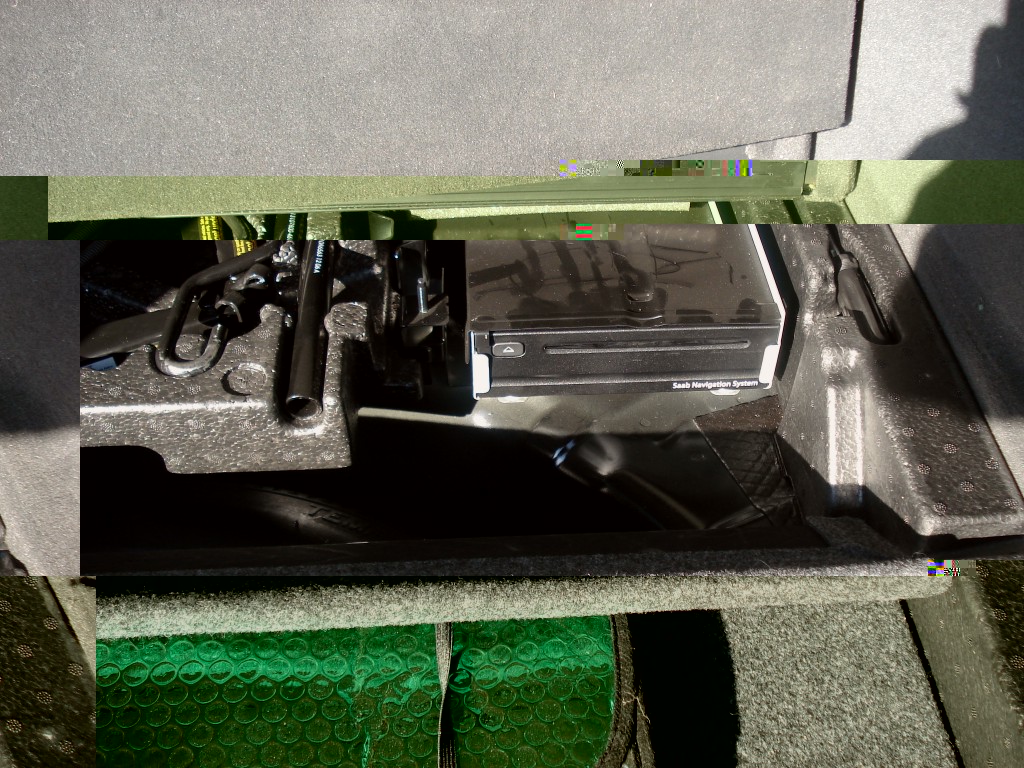

Ai lati del ruotino di scorta ci possono essere 2 moduli. Uno è quello della navigazione che hai mostrato nella foto con all'interno il DVD delle mappe e dall'altro un modulo che può essere il navi vero e proprio oppure navi/telefono veicolare. Il modello col telefono ha al centro la fessura per la Sim formato tessera e può avere sul lato del connettore di alimentazione anche un connettore per l'antenna del telefono, una per l'antenna GPS se presente e una per il bluetooth per usare un auricolare ma non per collegare il cellulare per usarlo come viva voce. Spero di essere stato sufficientemente chiaro........
ps: i collegamenti sono sia con fili tradizionali per l'alimentazione che a fibra ottica per audio e comandi logici.

Si sei stato chiaro ... ma non riesco a trovare in macchina i cavi

[quote="Mimmo SAAB )-3"]Si sei stato chiaro ... ma non riesco a trovare in macchina i cavi
Inviato dal mio GT-I9505 utilizzando Tapatalk[/quote
Scusa non vedevo le foto. Tu hai lo scatoletta a sx che è la navigazione , lo devi sostituire col telefono/navi e configurare la rete col tech2 SAAB.

Ecco le foto di quello che ho [attachment=-1]uploadfromtaptalk1398781713000.jpg[/attachment]
[attachment=-1]uploadfromtaptalk1398781748995.jpg[/attachment]
[attachment=-1]uploadfromtaptalk1398781796075.jpg[/attachment][attachment=-1]uploadfromtaptalk1398781816595.jpg[/attachment]

Ma tu hai già telefono e navigazione? Dalle foto sembra così. Dovresti avere il lettore DVD a dx del baule.....

Ho quello che vedi ma nn collegato perche nn trovo i cavi

Mi fai vedere una foto del connettore sull'amplificatore, quello a dx?
- MarcoMaxi
- Messaggi: 1501
- Località: Faenza
Allora vi posto le foto con dei miei riferimenti (scusate la grafia da scolaro elementare ma ho fretta......) Spero ti sia utile. Posso dirti pero' alcune cattive notizie. La prima come puoi notare dalla foto la tua SAAB "era" dotata di subwoofer originale che faceva da ripiano per il baule posteriore (a meno che tu non l'abbia rimosso per fare le foto) poi che le spine delle antenne sembrano in parte danneggiate e quella dell'ampli e' mancante di una parte che le unisce. Per i collegamenti ci vuole uno schema elettrico e di uno schema a blocchi per le fibre ottiche per verificare che tutto sia allineato.

Ok ti ringrazio .... non sapevo che avesse un sub ma cerchero di procurarmene uno visto che si puo montare ... per quanto riguarda quello che mi hai scritto riguardo i moduli gia sapevo e preciso che il cavo nn e danneggiato e integro ... ma il mio problema rimane sempre che nn riesco a collegarli ho pure il dvd delle mappe 2012 mi pare .... ed un amico che forse riesce a procurarmi quelle più aggiornate ma se nn riesco ad installare l impianto nn posso fare nulla .... però adesso mi hao messo il pallino del sub io volevo installare un ampli che già ho un bel magnat da 1000 w e un sub magnat da 1000w
