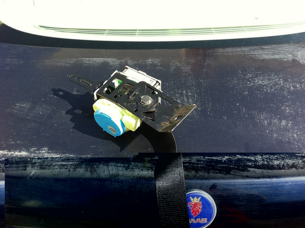

Buongiorno a tutti. Dopo un paio di giorni mi sono accorto che purtroppo qualche figlio di buona mamma mi ha tagliato la cintura lato guidatore. Ora vorrei sapere... dato che sono riuscito a smontare il meccanismo che l'arrotola, posso cambiare solo la cinta o devo per forza cambiare tutto il pezzo alla mdica cifra di 250 euri e passa? grazie in anticipo x le risposte!

Mah io ho sempre cambiato tutto il meccanismo, SAAB lo fornisce solo così. Ad ogni modo aprirlo bisogna stare attenti, vi è una molla di precario che deve rimanere con tale tensione ma è difficile perché molto instabile e ti salta in faccia. Attenzione anche alla sfera che fa da blocco quando si tira, insomma non è per niente semplice ma non impossibile a patto di trovare la cinghia come ricambio.

Ma non e' possibile ricucire la cinta ? o se ne' andata dentro ?

saab 9.3 2.2 ng. ma possibile che costa così tanto? 250 euro su ebay figuriamoci in saab

Costa così tanto perché contiene il pretensionatore pirotecnico cioè con carica esplosiva controllata elettronicamente.
