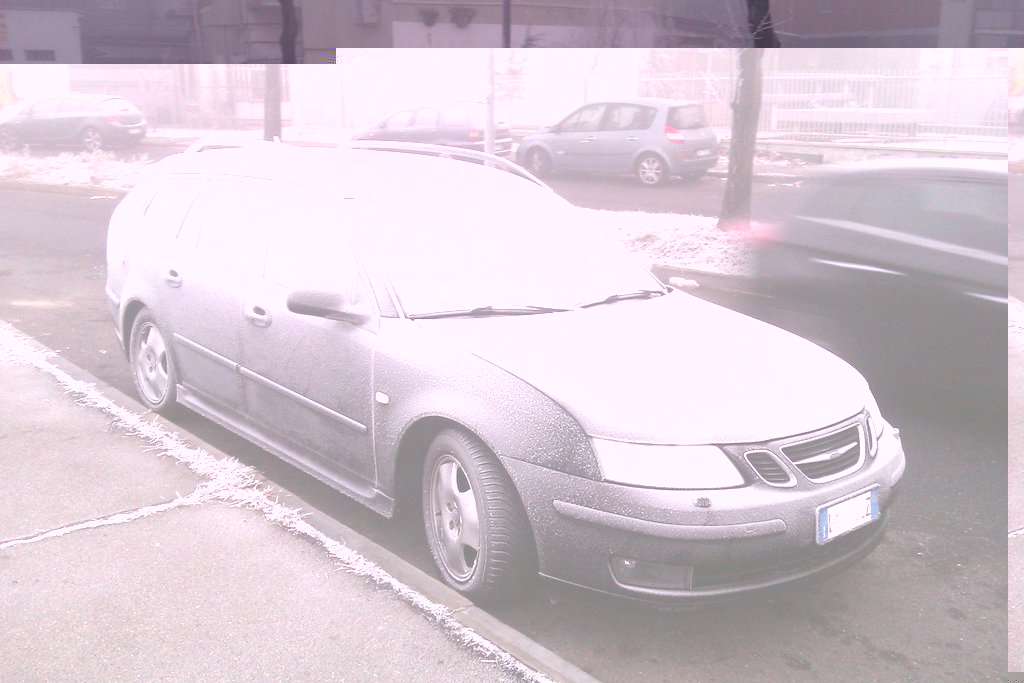

arrivo tardo forse... io sulla 93NG ho montato (per le gomme invernali) i Viking AERO 16" della 900 NG.
sono leggermente rientrate (offset leggermente diverso) ma non hanno problemi di sorta.

Non l'avrei mai detto... strano accoppiamento ma non mi dispiace. Bella foto!!!

faceva freschetto... non è di quest'inverno comunquegripen ha scritto:Non l'avrei mai detto... strano accoppiamento ma non mi dispiace. Bella foto!!!
