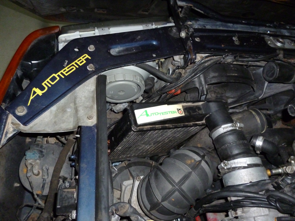

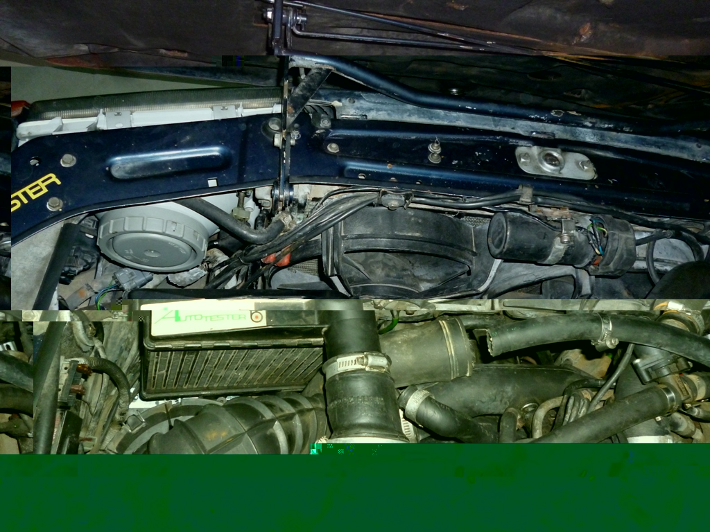

Io l'ho montato l'intecooler sulla mia c900, manca solo da collegare il tubo dell'aria in alluminio che avendolo modificato l'ho portato dal saldatore a sistemare. Non e' stato necessario comprare alcun tubo perchè uno dei tubi della 900NG tagliandolgi l'ultima parte curva ci calza a pennello nel tratto di risalita
Pero' mi sorge qualche piccolo dubbio...
Poi pero' l'intercooler potrebbe vibrare continuamente in marcia sui fondi sconnessi e pure quella non sarebbe una ran bella cosa...
- P1060222.JPG (405.98 KiB) Visto 1288 volte
- P1060224.JPG (463.9 KiB) Visto 1288 volte

Visto il vano motore della c900 alquanto disordinato di suo, e gli intrugli di pezzi modelli ed annate in puro stile SAAB sfido chiunque a riconoscere se l'intercooler e' originale o meno
