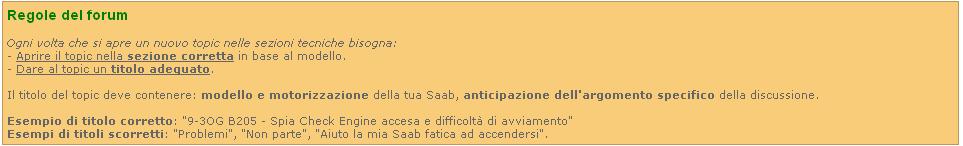

Ciao MaxBL, intanto poni più attenzione alle regole del forum:
In secondo luogo, apri un topic per ogni argomento che vuoi discutere, dopo aver ovviamente cercato nel form che non ve ne siano già di uguali.
