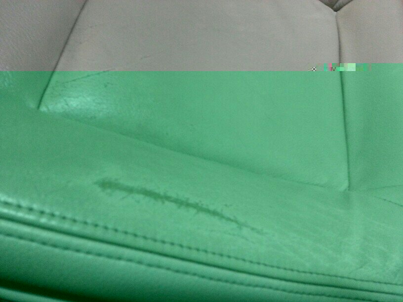

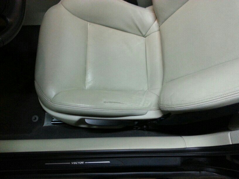

Dopo tanto (anzi troppo) tempo che non trattavo i sedili della mia cabrio, ieri sera mi sono cimentato nell'opera pulendoli prima con il superclean (diluizione 4:1) e idratandoli poi con il Fenice Leather Protector. Il sedile guidatore era molto ingrigito, con la pelle poco elastica e con la seduta che sembrava unta.
Dopo il passaggio con il superclean (spruzzato e lasciato agire per un paio di minuti, come da manuale, poi riattivato e rimosso), il sedile ha riacquistato un colore più naturale, i segni neri dello sporco nelle screpolature sono scomparsi o affievoliti, ma improvvisamente si è materializzato un brutto segno sul fianco sinistro della seduta. Quella parte del sedile prima era ingrigita e un po' screpolata, ma non mi sarei mai aspettato la comparsa di uno sfregio così brutto. Non si tratta di un taglio, ma è come se il colore se ne fosse andato per un consumo eccessivo di pelle.
La cosa strana è che stamattina il segno era molto meno evidente, come se un po' di colore fosse ricomparso in quel punto.
Secondo voi ho fatto qualche danno io durante la pulizia o la rimozione dello sporco e dell'unto ha fatto inevitabilmente emergere quel segno?

Secondo me è una desquamazione dovuta alla "ruga" che sali-scendi-sali-scendi si viene a creare ogni volta che si entra ed esce dal'auto "schiacciando" quel profilo.
La spazzolatura/frizione per la pulizia del sedile deve aver poi fatto il resto, facendo saltare via la verniciatura.
In sostanza: inevitabile.. a meno di non voler non pulire mai il sedile, ma tanto prima o poi si sarebbe desquamato ugualmente..
Purtroppo questa è la (s)qualità del rivestimento in pelle dei sedili delle 9-3NG, paragonato con quello delle precedenti.. :sorry:

La fregatura è che per sistemare quel pezzo devo poi rifare tutto il sedile, ma per evitare una colorazione non uniforme degli interni dovrei rifare tutti i sedili. Senza contare che lo stucco per le pelli ha durata e resistenza nettamente inferiori alle pelli stesse, quindi prima o poi il problema si ripresenterebbe ugualmente. :eyeroll:

Fai una riparazione con ritocco come ho fatto sulla c900, quando si rovinera' la farai di nuovo tanto e' un giochetto semplice ed economico :) Se azzecchi il colore giusto verra' esattamente come il colore originale

Non credo sia colpa tua Ale.
Quoto l'ipotesi di Luca e credo che un bravo tapezziere, con aerografo, possa rispristinare quella parte di seduto rendendo il ritocco indistinguibile.
Costo, una sessantina di euri.

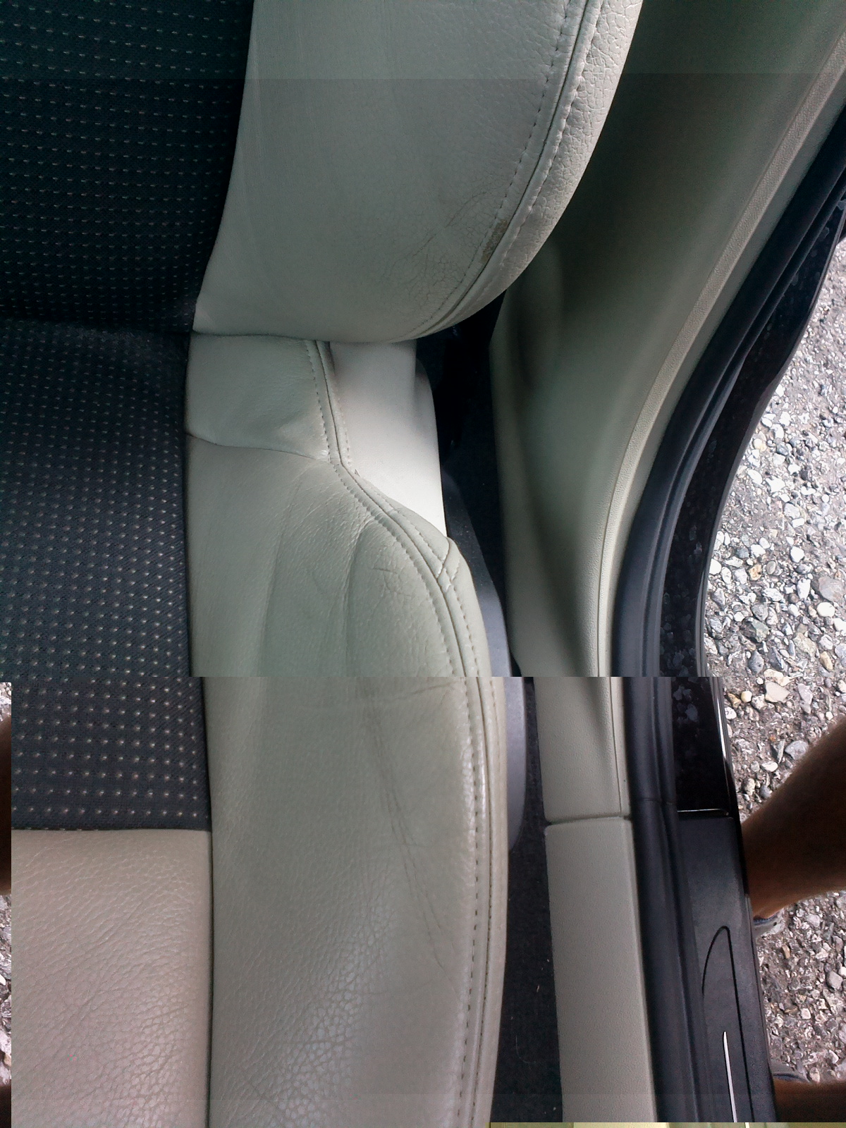

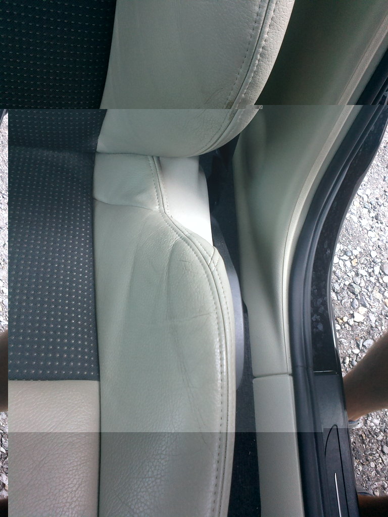

Comunque se ti può consolare siamo un po' sulla stessa barca. sul profilo della seduta vedi la "ruga" che si sta creando anche a me, anche se non si è ancora sfogliata.. sul profilo dello schienale invece sul bordo della cucitura c'è proprio un segno di usura che mi pare molto simile al tuo. La mia adesso ha circa 77,000km, ma è così già da un po'..
I sedili hanno forma diversa quindi probabilmente si usurano in maniera diversa, ma con questa pelle (o forse più che la pelle in se, con questa verniciatura??) temo che, anche con tutte le cure del caso, l'esfoliazione sia inevitabile..

Da quel che vedo Luca, sembra lo stesso che trovo nel fianchetto.
Però mi par che si sia proprio tolta la pelle, non scolorita...
